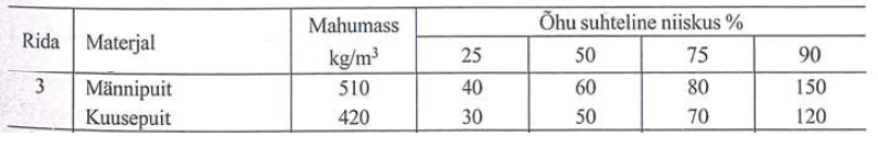

Re: Lumekoormus
rokikas kirjutas: 22 Jaan 2020, 09:25
T25 kirjutas: 22 Jaan 2020, 08:30 Saematerjal on ikkagi juba korra ära kuivanud ja edaspidine niiskus sõltub välisõhust, sest puit on hügroskoopne ja imab ennas täis vastavalt välisõhus olevale niiskusele. Kuival ajal kuivem, märjal ajal märjem.
Kui palju kõigub puukuuris oleva puuhalu veesisaldus aasta lõikes?
Dick Björkholtz. "Lämpö ja kosteus. Rakennusfysiikka." Helsinki 1987
