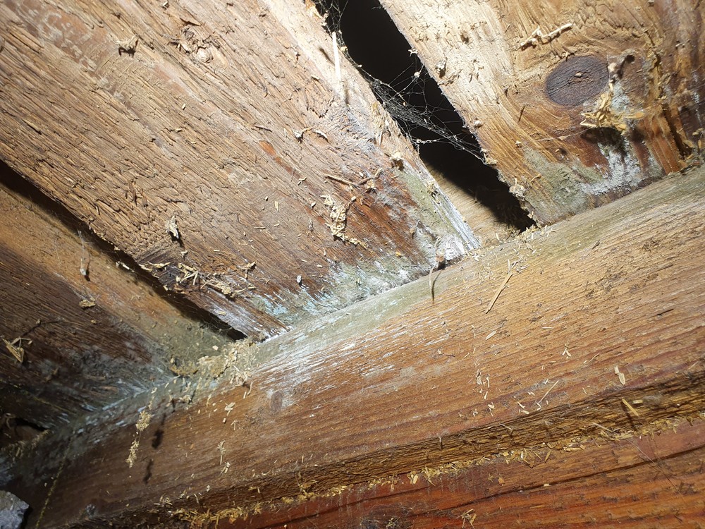

Kas osb3 puitlaastplaat sobib keriseruumi lakke? Katkisest katusest tulid vihmapiisad läbi ja lagi hakkas hallitama. Lagi tuli maha võtta ja nyyd oleks vaja uus asemele panna. Kirjad ytlevad kyll, et osb3 on niiskuskindel, kuid kas see siiski keriseruumi sobib? Seal on temperatuurid midagi muud kui "tavalised", et ega suur kuumus ei hakka nendest plaatidest mingeid kahjulikke kemikaale välja sulatama. Ei tahaks kallist leiliruumist mingit enesetapukambrit teha! Usun, et osb3 toimiks seene vastu mittesöödava pinnana. Et kui peakski kuskilt seen tagasi tulema, siis vähemalt lagi talle enam ei maitseks..

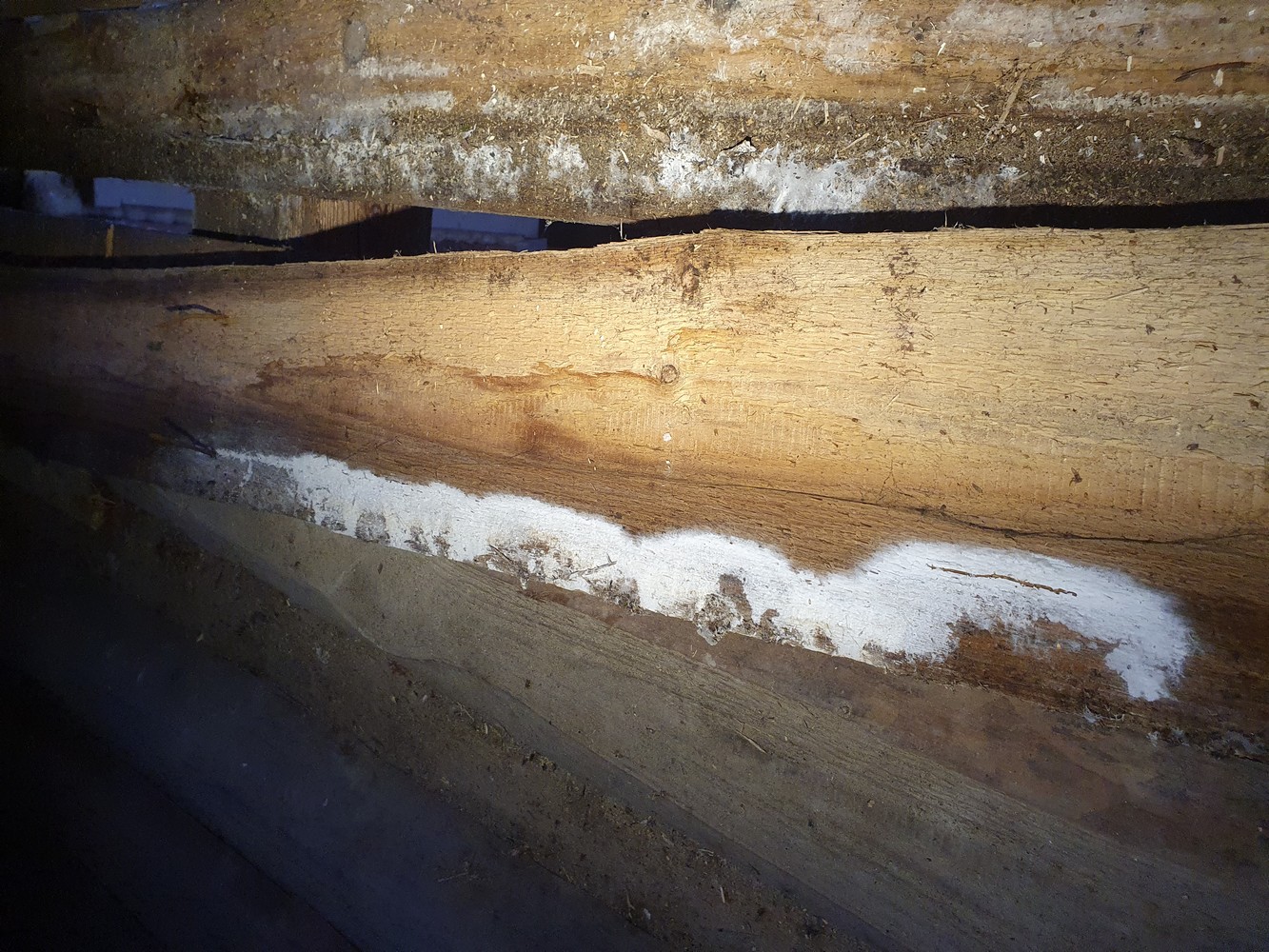

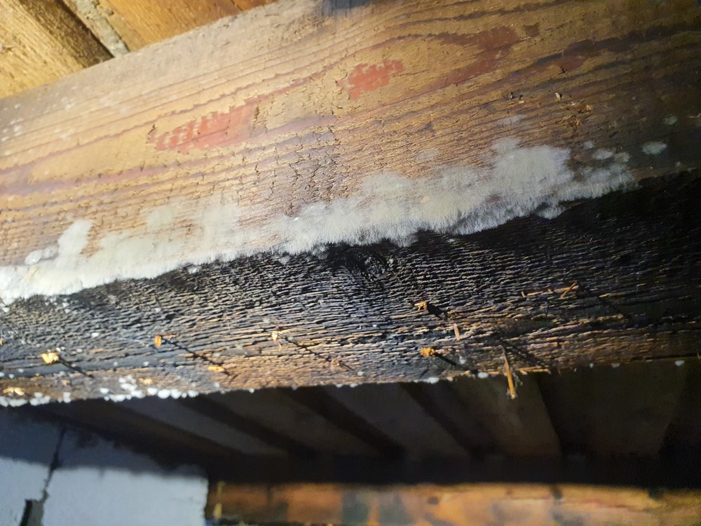

Samas kysin siis kohe ära, et millist keemiat hallituse tõrjeks soovitate? Olen kuulnud midagi kemikaalist sobak vms? See pidi olema universaalne. Seene liiki ei oska määrata aga piltidel on vist 2 liiki.. Tänan väga!!

Katus on ikka parandatud? Vaadates OSB-d, milline liimikärakas ta on, siis ise kindlasti ei OSB-d leiliruumi ei paigaldaks. Proovi otsida OSB tehnilistest andmetest ja terviseohutuse sertifikaatidest OSB-le lubatud max temperatuurid. Pole küll konkreetselt otsinud, aga ega silma ka pole jäänud.

Jah, aitäh!!! Ilmselt ei hakka selle sertsiga aega raiskama. Tahtsingi kuulda, kas mu kahtluse suund on õige. Võib teema lõppenuks lugeda. Tänan kõiki kaasamõtlejaid!!:)

Kus kohast pärineb info, et OSB'd seen ei taha. Seenele maitseb ikka ja eosed juba ostes seal küljes ning ootavad.
Vaata siia: https://majaseen.ee/hallitus-ehitusmaterjalidel/
kõik pandi hallitama.
Lisaks ei kujuta ette, mis essentis ja kui mürgist OSB leili tegemisel hakkab eraldama
