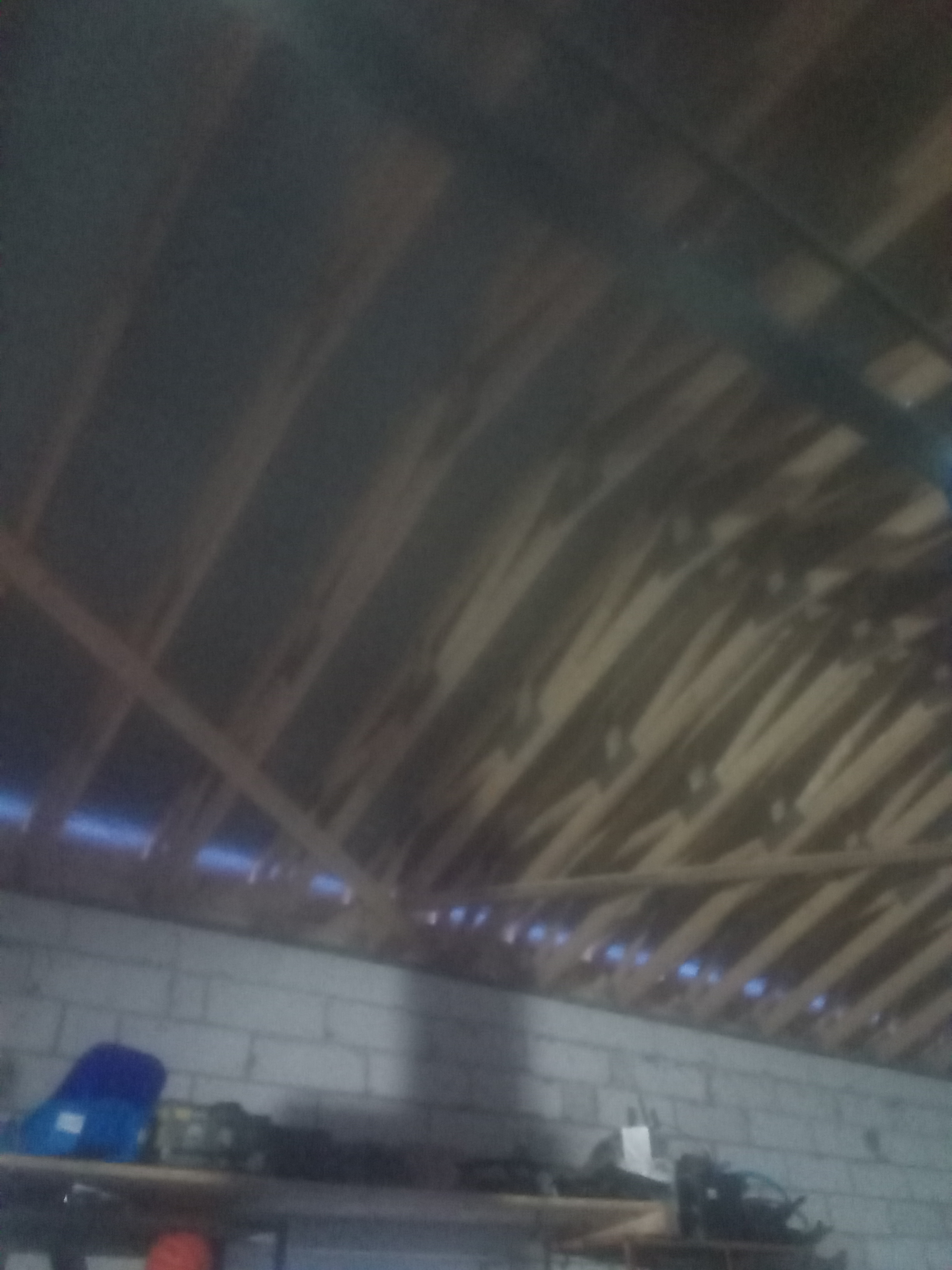

Tere. Head uut aastat. Mure selline et tahaks garaaži lage soojustada et millist lahendus pakuksite. Fermide (käärfermid) vahe on 50cm. Peal on plekk. Kütma koguaeg ei hakka.

Mis ruumi mõõdud on ? Kas ruumi kõrguse säilitamine on oluline, või kui lae kõrguseks jääb müürivõõ kõrgus on piisav ?
Kõige lihtsam ja loogilisem on sinna tekitada karkassiga must lagi kile ja tollise lauaga ja pealt täita puistevillaga. Näen, et küljed on ka lahti hetkel, ka need on vaja tuulekindlaks saada enne villa paigaldamist.

Ruumi mõõdud on 7m x 11m. Müüri juurest on kõrgus 3.60m ja keskelt 4.60m. Ruumi kõrgust saaks 20cm alla tuua. Oli mõttes PUR plaati kasutada. Kallim on kindlasti aga paigaldus tunduks lihtsam. Pikemas seinas on kaks ust 3m x 3m. Kui paigaldada fermi külge otse 50mm plaat, siis karkass ja viimistlus.

Fermi vahedesse soojustus, vahtplast on soodsam (ja ka lihtsam paigaldada)
