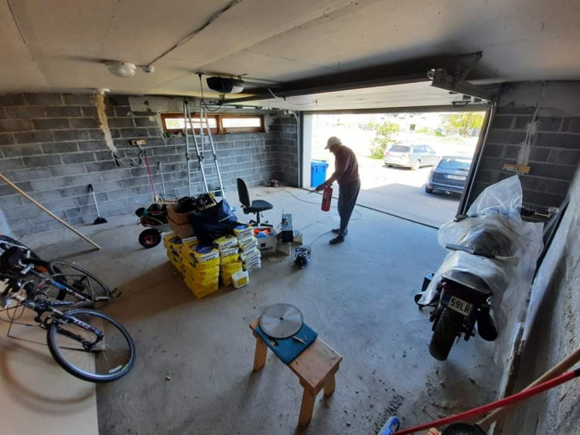

Hei
Plaanis natuke vuntsida garaazi põrandat ja fibo seinu, ehk keegi oskab soovitada kuidas betoonpõrand siledaks teha? Praegu pmts nagu toores vundament ja kogub jubedalt liiva, puru ja muud mustust. Kas siledaks oleks mõistlikum lasta lihvida või valada väike kiht isetasanduvat?
Hetkeseis: https://scontent-frx5-1.xx.fbcdn.net/v/ ... e=5EB92E12
Samuti küsimus fibo seina kohta, kas lubikrohviga või savikrohviga on adekvaatne üle teha? Sooviks saada pinda heledamaks.
Parimat :hello:

Mōni cm peale valada on vähemalt 10x lihtsam kui kivistunud betooni lihvida. Ei pea tingimata isetasanduv olema. Oskaja mees kopterdab tavalise betooni siledamaks kui hobiehitaja kallatud isevalguv.

Tundub loogiline. Ja ega ta ei peagi nüüd peegelsile olema. Aga kui sinna läheks kuskil cm-paar peale, siis kas suurt mõranemise ohtu pole et tükid taga? Või seob eelneva betooniga piisavalt hästi?

Kui isetasanduva peale omakorda midagi ei tule (näiteks epoksiidi), siis suvaline isetasanduv segu ei sobi. Enamus segude puhul on eeldatud, et tuleb midagi omakorda peale - vastasel juhul kulub rataste või tüüpiliste käiguteede all ära. On olemas spetsiaalsed kulumiskindlad segud.
Näiteks: https://www.ee.weber/search-content/con ... dasegud-48
Ilmselt on ka teistel tootjatel midagi, pole uurinud. Ise valasin ühe ruumi 4610-ega ning jäin rahule. Aga vaata nende lubatud segukihtide paksusi. 4610-ega ongi 20mm maksimum (ühtlasi võib nii paksu kihiga niimoodi üsna kalliks minna).

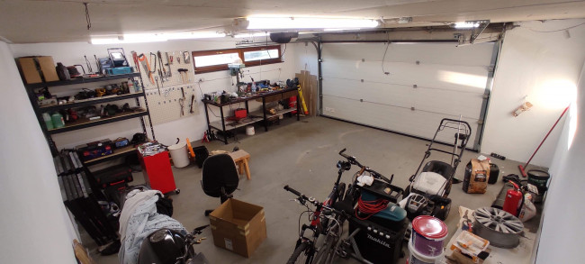

Tere, mõtlesin teha väikse tulemuse ettekande, et siin inimestele näidata et teie nõu polnud asjata.
Kasutusse läksid:
Weber 4655 + MD16
Sakret pm super
Pilt enne ja pärast:
Suured tänud kaasamõtlejad :hello:
