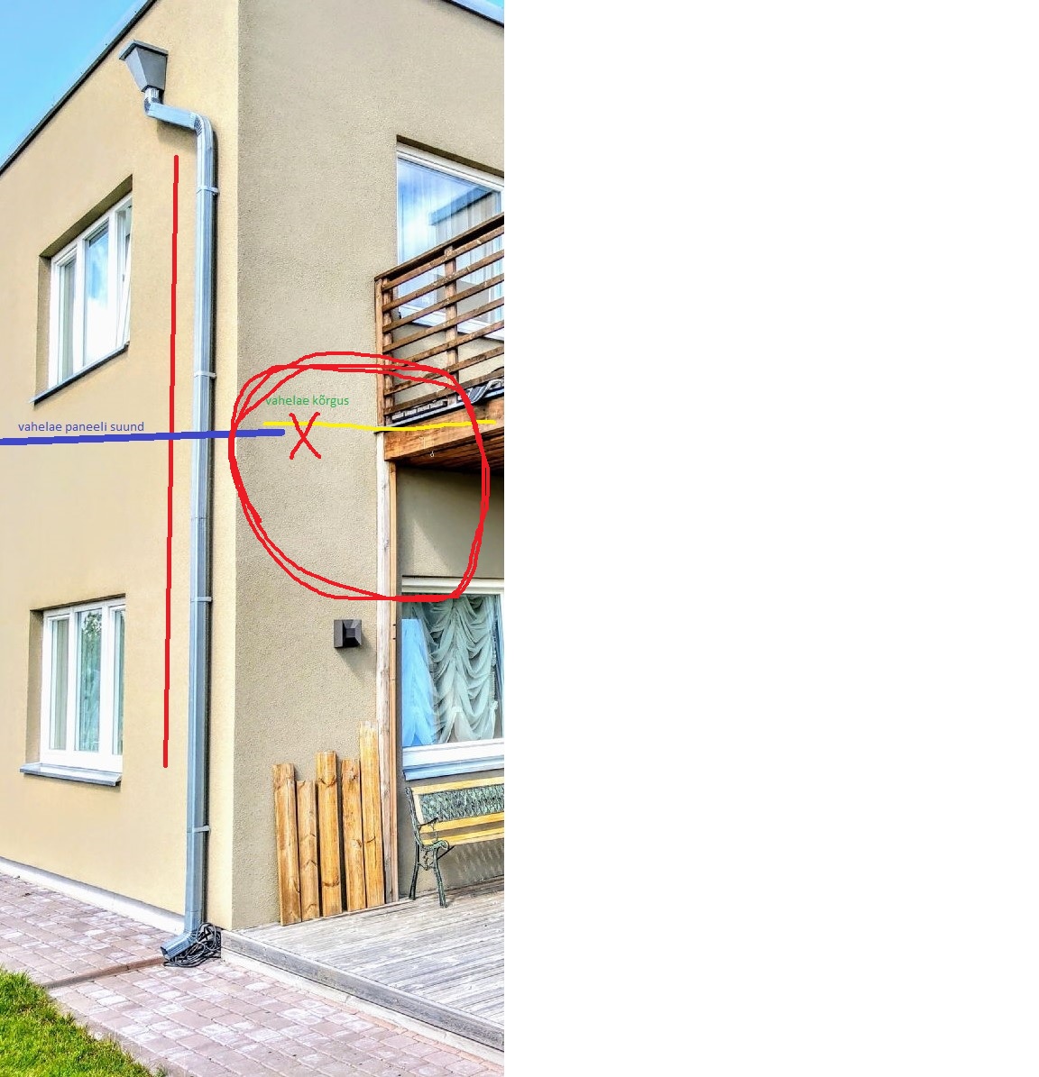

Ehitajalt sain ühe pildi. tegemist 110 kanali htp toru seinas, 90 kraadine põlv katusele, selle peal omakorda oli see nö kraega plekk toru, kus krae võis 40x40cm u olla. sarnane selle sbs krae asjaga, ainult metallist. Sealt nüüd pealt vaadatuna oli see äravoolu pleki algus nö vigane, kust see vesi sisse sai ja mööda toru tuli seina. Selle osa saime kenasti tehtud, mitu kihti sbs ja sbs servad sai sinna plekk otsa sisse keeratud nö ülekattena. Ma pigem hetkel arvaks, selle kohaga sai korda. Seda rõdu asja peab uurima, kuidas kinni seal jne. Täna on 2p möödas ja otseselt vett pole alla pange tilkunud, pigem see vahelae betoonis ava niiske, kui näpuga tõmmata.
Siiski jääb väga arusaamatuks, et punase x kauguses on umbes see vahelae paneeli kanal, mis niiske. Kui peaks rõdu ühenduste juurest lekkima sissepoole, siis kas väline krohv ja seest sein ei peaks kahjustunud olema juba selleks ajaks? Punase ringi sees olev osa on tipp topp nii seest kui väljast.

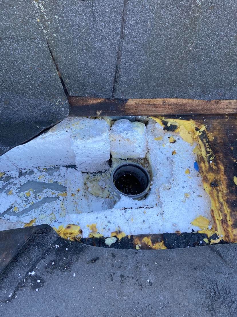

Katusekaevu ei ole võimalik liiga hästi paigaldada.
Katusekaevu korrektne paigaldus: https://www.youtube.com/watch?v=JLz-fWYsw_w
Pildi järgi tundub, et aurtõkkeks on kile? Aurutõkke/toru liitumine on kuidas tehtud? Õige oleks kasutada aurõkkekaevu https://www.peltitarvike.fi/sadevesijar ... sulkukaivo või kummiäärikut https://www.vilpe.com/fi/product/hoyrynsulun-tiiviste/ , vähimgi ebatihe liide päästab niiskuse katusekaevu alla - kondens.
Kanalitoru läbib ju sooja tsooni, kas on see kogu pikkuses isoleeritud, et soojas õhus olev niiskus ei pääseks kondenseeruma torul?
Katusele tee surveproov: kanalitorule pime ette väljastpoolt ja uputad katuselt katusekaevu vee alla. Paar tundi peaks piisama. Vali ikka plusskraadidega ilm, et ära ei jäätuks.
E: parandatud sõna kaev katusekaevuks https://www.eki.ee/dict/qs/index.cgi?Q=kaev&F=M

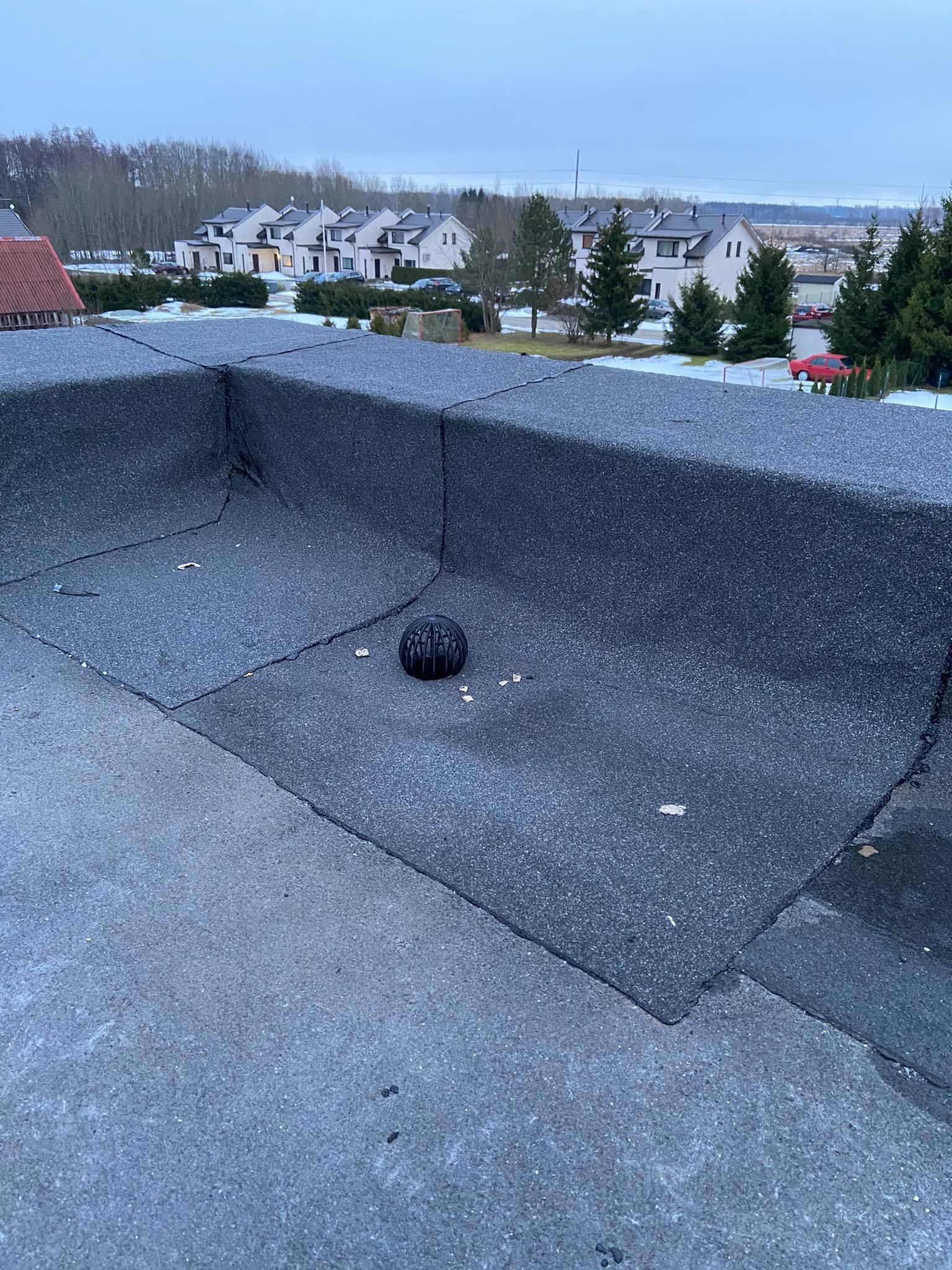

Aga käisin katusel, tegin pildi sellest nö värskenduse saanud kohast, milline on

kunn24 kirjutas: 16 Mär 2021, 20:40 Pole kasutatud tehase toodetud trappi, vaid on mingi isearetis?! Nii palju või vähe, kui mina tööstulikult toodetuid olen näinud, on pealpool roostevaba surverõngas. Loota seda, et SBS kindlalt keevitub plastvõru külge, on roosa unenägu.
Võre puhul küttekaablit ma samuti ei näe. Seinapealne plekktoru külmub tilkuva veega kinni, mida ennist juba ütlesin. Piisab mõnest üheaegsest sündmusest (lumesulamisest vesi katusel, ebatihendus trapi juures ja toru külmumine) ja see jamps lekib täiega sisse.
Kas mõtled sellist trappi? https://www.taloon.com/kattokaivo-vilpe-am-90-bitumi
Teemaalgatajal vist seda tüüpi? https://www.peltitarvike.fi/sadevesijar ... ot/malli-c
Ja sõel selline https://www.maleko.ee/file.php?feID=f23 ... 65b1199d4f

Trapp ilus ju, sisenurk on küll täielik rõvedus. Esimene asi, mis üle keevitada.

Nagu ma juba ütlesin, surveproov näitab ära trapisõlme vettpidavuse. Üks detail veel: kui see kanalitoru lõpeb horisontaalsena või väikse kalde all, jookseb osa vett mööda toru välimist pinda tagasi vastu seina, seina vahele jne.

Selle teema vôib lukku panna. Tegime vahepeal ka lilla veega katse katuselt, et kas imbub kuhugi veel. Ônneks pikalt aega làinud ja vàlja ei tulnud enam
Midagi. Làheb nüüd viimistluseks.
