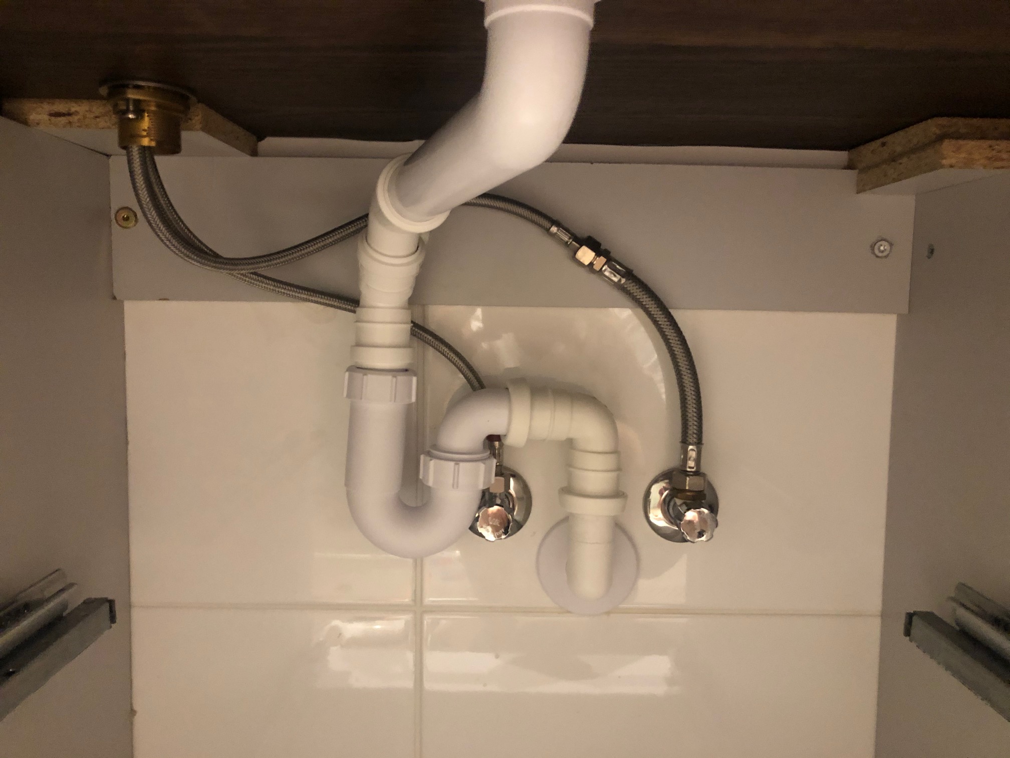

Jah nali oli ilmselt kohatu, lasta kellelgi võta torud lahti ja vaata kas vesi läheb ümmargusest torust läbi. Takistus voolu teel peaks olema ju ilmne. Inimesele kes seda sulle decoras soovitas võid need 90* kandilised haisuluku põlved maagiliste prillidena maha müüa ala et vaatab mõlemast otsast korraga sisse ja näeb keskel oma saatust.
Aga üks järgnevatest lahendab su mure:
https://www.dunven.ee/product.jsp?id=31679
See järgnev on isegi parem variant
https://www.dunven.ee/product.jsp?id=31675
Katsu paigaldada selliselt, et gravitatsioon saaks teha oma tööd ka ennem ja peale haisuluku läbimist, kui on vaja saad mõne toru lühemaks lõigata. St paigalda nii et haisuluku põhi on kõrgemal kui äravool seinas. Esimene toru seinani nagu sul on väikse kaldega ja teine osa seina lähedal kõrgemal äravoolust ja kaldega äravooluni ja 90* pöördega äravoolu.

v2ikejoss kirjutas: 22 Mär 2021, 21:35 Seda praegust "haisulukku" ei ole keegi otseselt maha teinud + seda soovitati ka Decorast
Kui sa mitme kasutaja poolt viidatud viidetest normaalsemast sifoonist aru ei ole saanud, siis on see sinu mure. Ei taha uskuda, et mõni foorumlastest müüs sulle sellise sifooni. Soovitati Decorast, aga probleemi puhul aidaku VE foorum kasutajad? Kas nii? Miks sa ei pöördunud oma probleemiga Decora klienditeenidaja poole, vaid kirjutasid siia foorumisse? :scratch: Mis sa arvad, kui palju on Decoras tooteid ja toodete tutvustuse koolitusi on läbinud sealsed klienditeenindajad? Ma tean, et palju. Mitte ükski Decora klienditeenidaja vist ei ole vabast ajast tegutsev torumees, kes omab praktilisi kogemusi.
v2ikejoss kirjutas: 22 Mär 2021, 21:35 Väidetavalt on piltide peal kõik õige.
Kas ikka oli? Minu jaoks oli üks võimalik probleem, mida märkas ka kasutaja tabarabarap.
tabarabarap kirjutas: 23 Mär 2021, 12:25 Katsu paigaldada selliselt, et gravitatsioon saaks teha oma tööd ka ennem ja peale haisuluku läbimist, ...

Tegelik järjekord oli selline: vesi ei läinud hästi ära, võtsin sifooni lahti, et puhastada juuksekarvadest vms muust jamast. Olen seda tegevust elus korduvalt teinud, pole varem mingit probleemI tekkinud. Kuna tegemist nn uue elukohaga (üüri korter) avastasin et "metallist" sifoon täiesti läbi roostetanud, puhastasin ära aga tagasi panna ei saanud. Esimene lihtne ja loogiline mõte - et lähen ostan poest uue sifooni. Decorasse - uus plastik sifoon, panin külge, aga ei mõelnud järgi et jääb ju sahtlile ette, sest ca 5mm kõrguse vahe juba muutis olukorda.

Saatsin pildid, rääkisin mure ära - soovitati seda toodet:
https://www.dunven.ee/product.jsp?id=31715
Need üksikud variandid mida teie pakkusite olid põhimõtte järgi ka õiged, kuid samas valed asjad - köögi kraanikausile ehk suuremad, ehk poleks kuidagi sobinudki.
Võimalik et minu asja tegi juba algusest peale raskeks tõsiselt ebamugav olustik, kust torusid ühendada. Esiteks on jäetud seina juurde minimaalselt vähe ruumi. Teiseks on tegemist kahe ülimalt kõrge sahtliga. Siis on seal vahel seinas üsna kaugele jäetud veel veetorud - seal nagu reaalselt polegi erilisi variante mida mõelda või teha. Uskuge mind ma proovisin ikka igasuguseid variante juba esimesest sifoonist alates. Ruumipuudus pani ka "oma" asjad paika.
Nüüd see dunveni asi ei sobinud nii öelda originaalis mitte kuidagi, sest esiteks äravoolu toru seinas oli kõvasti madalamal kui tema orig. toru välja andis kõrgusest ja teiseks oleks sahtlile ette jäänud haisulukk.
Põhimõtteliselt nipitasin ja skeemitasin seal kuidagi, õnneks olin mingi ime läbi "ehku" peale ostnud ka 2tk 45kraadist põlve kaasa. Põhimõtteliselt sain asja lahendatud nii nagu nüüd pildil näete.
Küll aga teeb asja koomiliseks see, et põhimõtteliselt on ta ühendatud täpselt samamoodi nagu juba selle teise Decora poolt soovitatud haisulukuga mida maha tegite. Kõik muu on sama, lihtsalt haisuluku osa on nii öelda ümaram-laugem.
Tulemus? saan öelda et mitte ideaalne. Veidral kombel mingitel üksikutel hetkedel vesi ei lähe ikka väga kiiresti ära, ma tõesti ei tea mis kuradi asjast see siis sõltub. Ütleme nii et 70-80% kordadest jookseb vesi paremini, kiiremini ära kui ennem, aga vahest nagu korra jääb ikka üles ootele (mitte küll kauaks) aga on aru saada, et ei jookse kohe ära.
Nüüd siis küsimus teile, mis pildil valesti on?
Mismoodi te veel selle asja lahendaksite?
Või on üldse mingi kolmas neljas või viies variant, miks ta siis alati hästi ära ei lähe? Hoopis kortermaja või korteri mingis üldises kanalisatsioonis mingi konks?

v2ikejoss kirjutas: 30 Mär 2021, 10:15 Nüüd siis küsimus teile, mis pildil valesti on?
sulle sisuliselt anti toode mis maksab 4.25 euri https://www.dunven.ee/product.jsp?id=31675 ja sa ei suutnud seda osta
sul on kaks probleemi :
1. sa aretad seda liiga paljudest jätkudest tekitades takistust
2. sa ei saa aru, et vesi liigub alla gravitatsiooni mõjul ise, aga ülesse ja horisontaalis liigutamiseks on vaja rakendada jõudu, see jõud sinu jaoks ongi see veesammas mis tundub, et vesi ei lähe ära.
vaata seda joonist:
https://www.dropbox.com/s/6eay9u9413vbv ... 5.png?dl=0
kraanikausi äravool
põlv
toru seinani (või juba koos põlvega toru nagu sul seal on)
põlv
haisulukk kõrgemale kohe sinna põlve otsa
toru kaldega alla äravooluni
põlv seina äravoolu
Ja muidugi oleks hea teada mis on seina taga , kuidas jõuab see kanal püstakusse vms . Kui sul nüüd 20% vesi ära ei lähe, siis on puudulik kanali vetilatsioon või mingi absurd seal seina taga. Selle jaoks aitab ANTIVAAKUMKLAPP ja seda on siin ka eelnevalt soovitatud.

Jube äge oleks, kui torud läbipaistvad oleks, näeks, mis haisulukus toimub. Kipun arvama, et kanalisatsioonis rõhuerinevus (või haisuluku ja valamu vahel). Mõnikord ei aita ka gravitatsioon https://www.youtube.com/watch?v=AKHsJAy_peo&t=164s

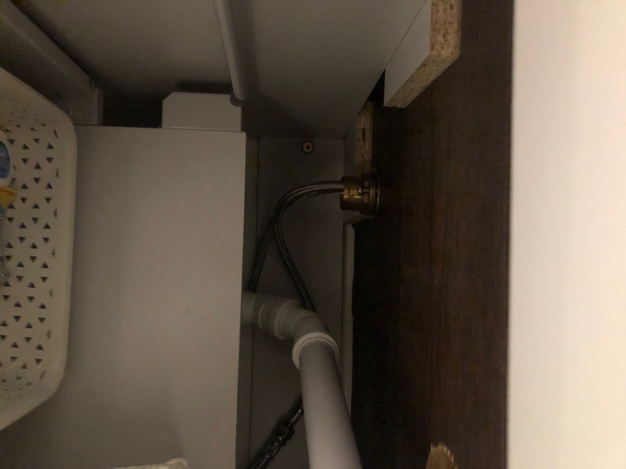

Nagu ma aru saan, siis sahtel käib nibin-nabib vastu kraanikusi all olevat horisontaalset toru ja rohkem ruumi välja ei võlu?
Haisuluku U-aas on endiselt liiga pikk - silma järgi ca 15cm sügav. See tuleb väiksemaks saada, siis hakkab ka vesi ära minema.
Jäta vee kukkumine võimalikult pikaks, las kukub seina minevast august natuke allapoole, siis paned 90 kraadise nurga, sinna otsa 45 kraadise nurga ja sealt omakorda horisontaalselt 90 kraadisega seina. Haisuluku tõus peab olema võimalikult väike, nii umbes mõni cm.

Mul ei olnud vahepeal aega tegeleda, kuid nüüd mõned päevad tagasi süvenesin uuesti, vastan siis viimastele postitustele:
Kasutaja "tabarabarap" - esimene lause et mulle anti mingi variant siin ette ja ma ei suutnud osta? Vastus Sulle, see oli vale asi mõõtudelt esiteks ja teiseks köögi valamule - olen kirjutanud, et tegemist vannitoa kraanikausiga. Teiseks, kahjuks poleks mingi valemiga ka selle kuju sobinud, olen rääkinud sahtlite ja kitsuse olukorda.
Sinu saadetud joonis (aitäh ka muidugi et vaeva näed) ei sobi, või õigemini seda stiili ei saa teha, ostsin ekstra Dunvenist juurde ühe 45kraadise põlve ja toru jupi ka - kahjuks võimatu teostada nii nagu sina näitad pildil, kuna see keerab omakorda seda ülemist haisuluku osa sahtlile ette.
Aga seda lahendust proovides läksin Dunveni.
Seal käies küsisin veel juurde, et mis sealt soovitataks teha, kas pakutud antivaakumklapp tuleks kõne alla? Vene aktsendiga rääkiv mees ütles, et tema ei usu et aitab. Kogu lugu :)
Tundub et kasutaja "kunn24" ei arva ka et sellest klapist kasu oleks?!
Küsin niimodi ka:
Kui kanalisatsioonis v kuskil mujal on rõhuerinevus, kas sellega saab üldse midagi teha, et asi paraneks?
Järjest rohkem hakkan mõtlema, et äkki pole asi üldse minu rumaluses ja saamatuses torude kokku panekuga, vaid mingi suurem error.
Samas jääb täiesti arusaamatuks, miks näiteks otse ühendades vesi siiski ära jookseb?..
Praegu vaatasin et millegipärast külm vesi jookseb paremini ära, sooja(kuuma) veega on raskem.
Lisaks panin ka tähele, et see toimib nagu erinevalt, on hetki kus ta ei taha ikka üldse ära minna, jääb reaalselt pooleks minutiks tiirlema, aga mõnel hetkel läheb kiiremini. Kas see võib olla ka seotud kuidagi mõne teise korteri kanalisatsiooniga?
Olen praeguseks ostnud kokku 2 erinevat haisulukku (millest üks oli tegelt päris sarnane ehituselt) erinevaid põlvesid, torujuppe jne jne - aga lihtsalt ei saa asja toimima :)

2 lk juttu sifoonist, aga peamine küsimus on küsimata? Mis toimub sifooni ja püstaku vahel? Julgen arvata, et seal peitub tegelik probleem. Mitu meetrit püstakuni, mis kalded, kas perenaine kasutab mingit juuretist mis seal kasvavama läinud.... jne. Ma kallaks seina esmalt korralikult torusiili ja hiljem torupuhastustross järgi.
Ise olen juuretise juhtumiga kokku puutunud ja miski muu peale füüsilise eeemaldamise (torud lahti) ei aidanud.

v2ikejoss kirjutas: 09 Apr 2021, 22:24
Kasutaja elektron - aitäh ka Sulle pildi ja nõustamise eest, kuid ma ei saanud sellest täpselt aru, Sa oleksid nagu haisuluku pildilt välja jätnud. Ning tegid punase paranduse juba ühe esimese pakutud lahenduse peale, mille teised soovitasid ammu ümber teha.
Haisulukk on ju täiesti olemas - kas ma pean sellele tõesti ringi tõmbama? Foto võtsin siit teemas täiesti esimese ettejuhtuva - sul on valik kas sa ostad poest need paar nurka ja teed asja ära, või jäädki erinevaid poe-haisulukke sinna sobitama.
v2ikejoss
Postitusi: 128
Liitunud: 09 Nov 2010, 15:14
Re: Vannitoa valamu sifoon
Lugemata postitus Postitas v2ikejoss »
"Urmas" - tunnistan ausalt, ei saa aru kas mõtled seda hetkel tõsiselt. Kui nii - siis siit samast foorumist seda sama dunveni haisulukku just soovitatigi :) Sellisel juhul tänud külma vee soovituse eest, kuid ilmselgelt nii ei saa
"abe" - Sinu pakutud variant jälle midagi uut tõesti, kas teised ka nõustuvad sellega? peaksin uuesti (4dat korda) Dunveni sammud seadma?
"pikk88" - see et keegi võiks kohale tulla on täiesti õigustatud pakkumine, seda olen ka ise mitu korda juba siin küsinud, kuid ega keegi otseselt "kinni ei hakka" sellest :)
"val" - Sinu selgitusest saan aru ja on võimalik, aga vastust sulle anda võimatu :) Tegemist kortermajaga, mina lihtsalt nii öelda korteri üürnik, ei tea ühtegi muud tausta.
Nii öelda torupuhastusvahendi peale olen mõelnud küll, kuigi see ei selgitaks ju seda olukorda uuesti, et miks vesi siis ilma haisulukuta ära jookseb? Kui oleks ummistus seina sees, ei tohiks ta ju ära minna kui torud otse ühendasin?
"ping" - kui nüüd Sinu juttu vaadata, siis võimalik et seda ei saagi lahendada, kuna Ei - ma ei kalla sealt ämbrite viisi vett alla, vaid jutt käib täiesti tavalisest kätepesu/hambapesu vee kogusest ehk ca kümnest sekundist
"elektron" - Sinu pildi järgi seda poe haisulukku siis ei jätagi, vaid lihtsalt torudest ühendus tekitab ise nö "haisuluku" , saan õigesti aru? Tõsi - seda varianti ei ole siis proovinud veel
Lõpptulemuseks ma võiks juba pakkuda et äkki on asi üldises kortermaja kanalisatsioonis. Sest teema algas ju sellest kuna vesi ei läinud ära ja puhastasin vanat sifooni, mis oli tõsiselt sitta täis + läbi roostetanud. Loogiliselt võttes pakuks et sellepärast ei läinud vesi läbi, samas võimalik et probleem oli ka siis sama nagu praegu uute torudega. Võimalik et siin ei aitagi tegelikult ükski lahendus, hetkeseisuga saan aru et ainult "elektron"i pakutud variant veel proovimata? või "abe" oma parem?

v2ikejoss kirjutas: 10 Apr 2021, 13:31
Just täpselt - ainult, et see haisulukk käib kergemini läbi kui valmiskujul toode. Oli ju Decorast esialgu soovitud haisulukk samamoodi nurkadest kokku ehitatud, ainult, et kabariidid ja paigutus jätsid soovida. Iseenesest, ei saa Decora müüjale midagi ette heita, ei soovitanud ta ju midagi valesti - ideaaltingimustes oleks ka see töötanud kenasti.

Loomulikult pole ka välistatud et kanalisatsioonis on ülerõhk, aga siis peaksid haisulukus aegajalt ka mulksatused käima.

Kui oled kindel, et probleem on sifoonis, siis on sul vaja, et veesammas (rõhk) sifoonis seisvale vee kogusele oleks võimalikult suur ja ühtlasi peaks sifoonis seisva vee kogus oleks võimalikult väike. Asi võiks välja näha nii nagu ping viidatud pildil vms analoogne: viewtopic.php?p=400566#p400566 ...väga lihtsustatult: 3kg > 0,25kg ehk vee mass enne sifooni surub sifoonis olevat vee massi ...nagu siin juba varem selgitatud.
