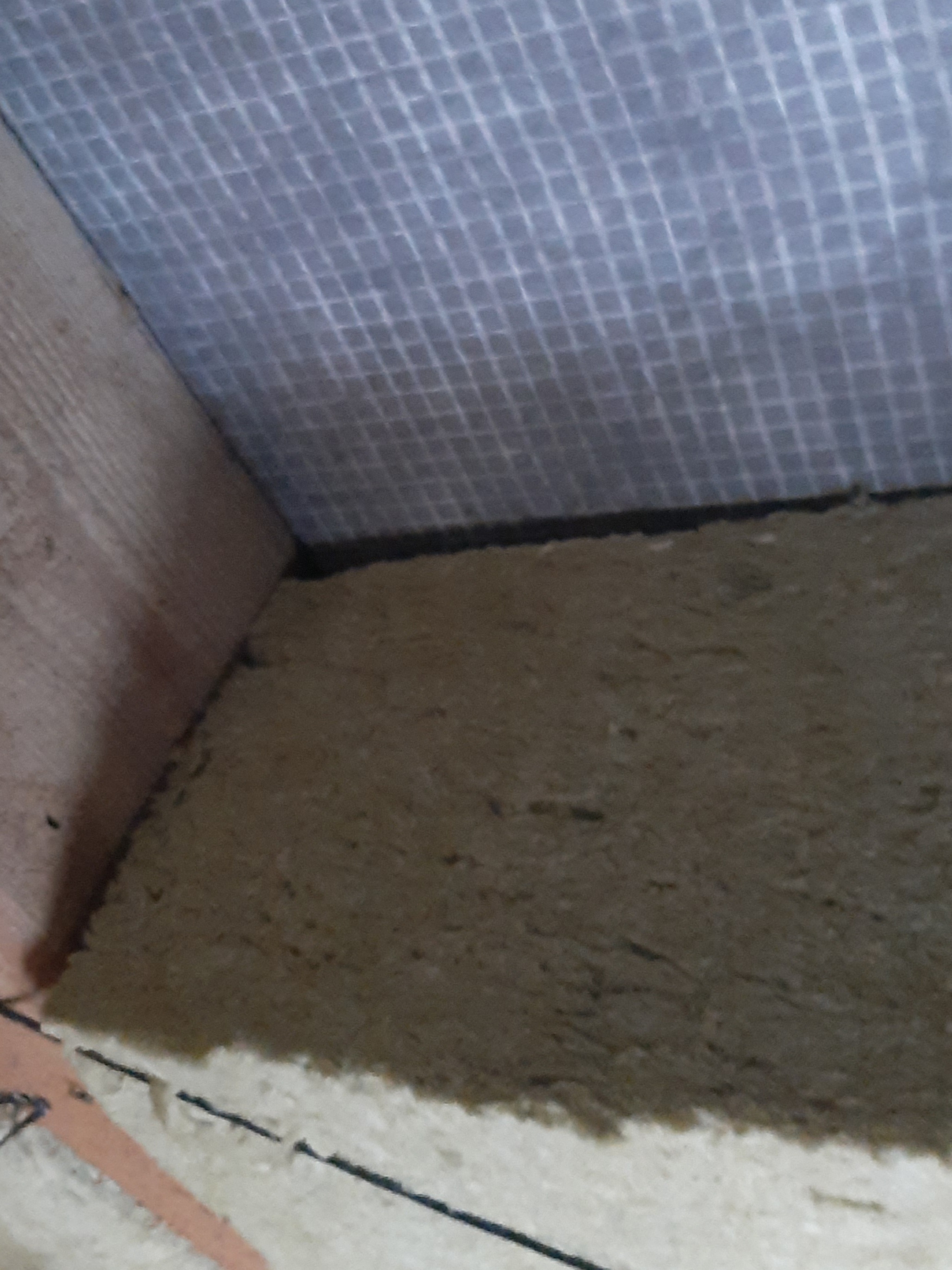

Küsiks milles võib probleem olla.
Katuse soojustamine jäi nädalaks seisma. Nüüd kui läksin pistsin käe varem pandud villa ja aluskatte vahele oli aluskate ja vill korralikult märg. Seal kus vill veel panematta märgumist ei ole. Aga just see osa mis villaga kaetud on märg. Aluskatteks ruukki fix 150. 32 roov ja katteks kivi.
Juhendite järgi justkui vill vastu aluskatet, nii sai ka tehtud.

Veeaur liigub soojemast ruumist külmema, ehk õue poole. Kus villa pole, seal on aluskate soojem ja ka kondents aurab kiiremini. Seal kus on juba villa pandud, seal on aluskate jahedam ja seal kondenseerub vesi paremini + ei aura ära nii kiirelt.

Mis variandid on? Kas peaksin kiiresti villa lõpuni panema ja katuse alla mingi kütte panema. Plaan ta ikka elamiseks välja ehitada.

Ei, küsimus pole selles, miks veeaur välja ei saa. Tegemist on eeldatavasti ehitusjärgus majaga, kus on seda niiskust võibolla suts ülearu. Teiseks käib alati sellisele "vill vastu hingavat aluskatet" konstruktsioonile sissepoole veel aurutõkkekiht. Lühidalt, ehita rahulikult edasi, peale aurutõkkekihi valmistegemist laheneb see probleem iseenesest. Hetkel olukord "soojustusmaterjal vastu temast aurutihedamat külma materjali ilma aurutõkkekihita seespool" ei saagi muud tulemit anda kui kondents soojustuse ja aurutihedama külma väliskihi vahel.

Kas sellest hingavast aluskattest ei pääse see surakas läbi, mis aurutõkke poolt kinni pidamata jääb, või milles su jutu point täpsemalt oli?

Kui villa paigaldasid, kütsid ruume? Hetkel sama töö ja villa paigaldamise ajal hoian maja külmana. Konstruktsiooni niiskus <13%.

Otseselt ei küta teist korrust. Puudub küttekehagi seal. Kuid jah, peale soojustuse lisamist ja pidevalt üles alla käimist (uksed lahti) on üleval piisavalt soe et särgi väel tööd teha. Tegin aknad ka lahti. Hiljem viin oma niiskusmõõtja samuti üles, vaatame mis näitab.rundll kirjutas: 24 Nov 2021, 07:36 Kui villa paigaldasid, kütsid ruume? Hetkel sama töö ja villa paigaldamise ajal hoian maja külmana. Konstruktsiooni niiskus <13%.
Igaljuhul, esimene kiht villa pandud. Nüüd kiirelt viiekas veel peale ja aurutõke.
Tänud kaasa mõtlemast kõigile.
