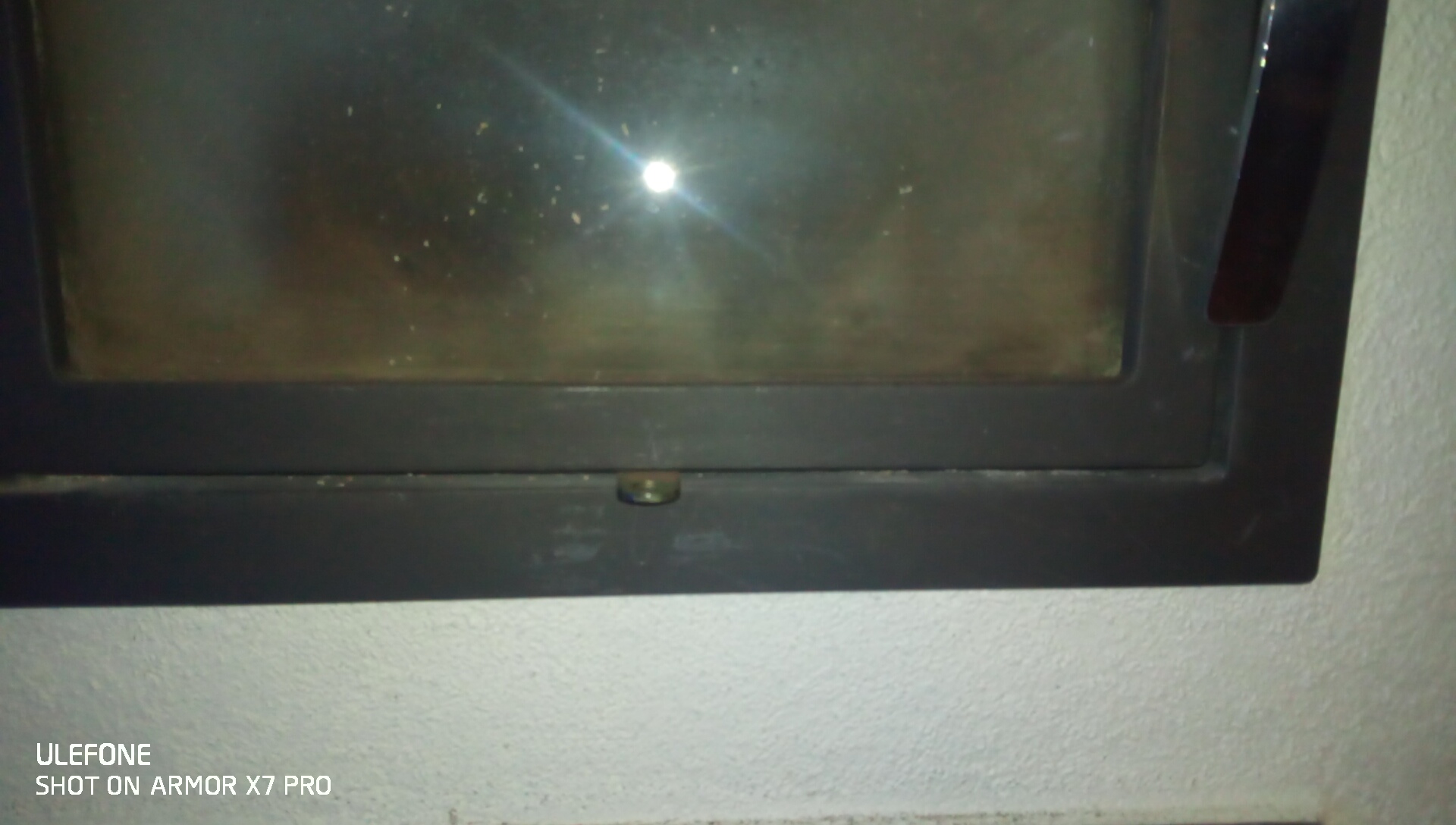

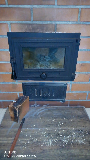

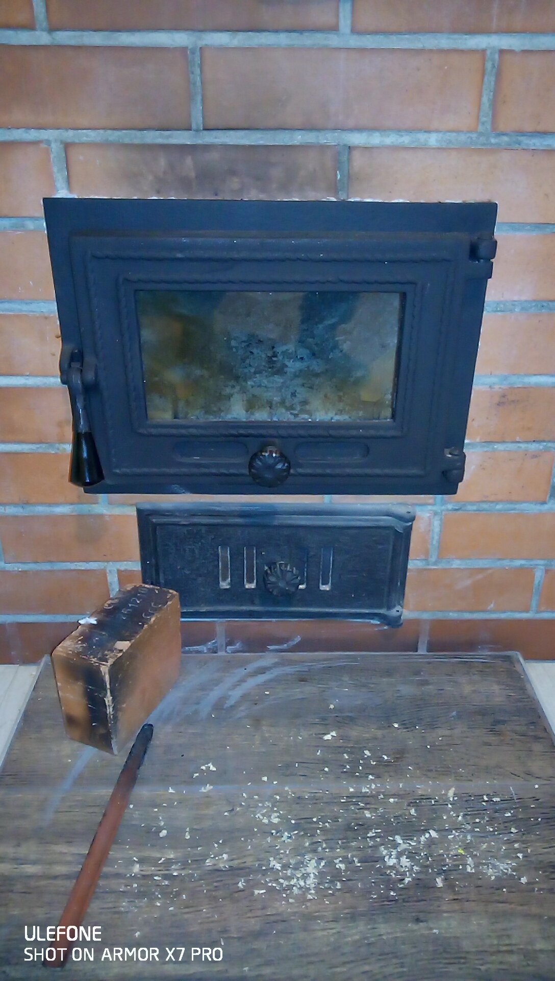

korsten 14x27,anduri asendit muuta ei saa,ta on seal 14 cm sees,teine lõõr on vendi oma,kui klaasi vahelt rohkem õhku lasta,ei kiirga nii palju läbi klaasi tuppa,seda siis kui tuba päris külm,ukse enda õhuvahed ei toida ära,se uks on paras porno,kui ahju kinni hakkad panema tuleb lähedalt ja täpselt vaadata kas õhuvahed on lahti või kinni,neid otsevaates ei näe,on mingid klemmid mis liiguvad 1,5cm ,vanale ahjule panin uue ukse,istus täpselt,tegin umbkolde restkoldeks,ainult see uks haises ligi kuu aega,aga õhuaugud on hea süsteemiga
