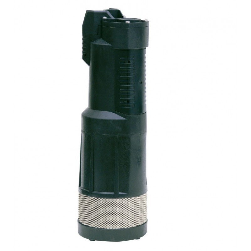

Kraanist tuleb ebaühtlane surve. Esmalt on surve nõrk ning jääb isegi vaiksemaks, siis läheb kuni 10 sek mööda ning surve läheb väga tugevaks.
Kaevus on sukeldatud pump, mille genereeritav rõhk 3 bar ei ole muudetav. Vahel on ka väike ca 15 - 20 L paisupaak. Mis vahelülisid peaks süsteemi lisama, et veesurvet stabiilseks saada? Suurem paisupaak? Pumpa ennast regulllida ei saa.
ette tänades
Paul

Pumpa rõhu ülemist ja alumist piiri vist ei saa kuidagi muuta. Tegu on umbes sarnase isendiga: https://torujyri.ee/et/toode/uputatav-v ... -pedrollo/

Selgus, et konkreetne pump on https://www.torujyri.ee/en/product/uput ... 1200m-dab/
Kõrgust kuni 46 m.
Andmed: https://www.dabpumps.com/sites/default/ ... TS_ENG.pdf

Küsija pumbale sarnane veepump oli mul kah aia kastmiseks ostetud. Selle pumbaga on üsna negatiivne kogemus kuna ta on lahja tõstekõrgusega. Mul on kaevus suvekuudel vett vähe ja võtab põhjast muda. Lühidalt - pärast üht hooaega töötamist ei suutnud pump enam vett pumbata. Tavaline PEM20 torus oli muda ja kkuigi vesi torus voolas siis nüüd enam mitte. OK - tegin võimekama vibropumbaga torude läbipesu ja nüüd suutis pump jälle pumbata aga lahja tõstekõrgusega on see pump. Mul oli siiski passis mälu järgi tõstekõrgus 20 m, et 46 oleks palju parem.... Aga see pump suutis suurivaevu toita ühte suurem takistusega vihmutit - rõhku ei jätkunud...

Ma saan aru, et juba selle pumba nimi Submersible Drainage Sump Pump ütleb, et see ei ole maja veevarustuseks (koostöös hüdroforiga) mõeldud.

''DAB DIVERTRON 6-tolline elektrooniline mitme tiivikuga pump sobib ideaalselt vihmaveesüsteemideks, sprinklerite käitamiseks, vee pumpamiseks mahutitest, tsisternidest, tiikidest ja kaevudest ning muudesse rakendustesse, mis nõuavad kõrget survet.''

Sai arutatud ka Toru-Jüriga ning probleem on lahendatud. Pumba enda käivitumise rõhupiir on umbes 1.6 bari. Nad soovitasid sellele pumbale eelrõhuks ca 2 bar.Panime eelrõhuks 2 bari ning juba läks palju paremaks. Otsisime siis ühe vanema 25 l hüdrofoori välja, vahetasime katkise kummikoti ja panime süsteemi lisaks. Asi läks veel paremaks. Kuna baromeetriga mõõtes keldrist umbes pumba enda kõrguselt oli pumpamise lõppemisel rõhk lausa 6 bar, siis vahele läks ka rõhu piiraja (sätitud 2 bari peale), et vähendada rõhu kõikumist kõrgemate numbrite suunas (kui pump töötab).
Pumba enda käivitusrõhku ja ülemist rõhku muuta ei saaa.
Viimasele vastuseks: tookord soovitas torujüri seda pumpa.
Vastuseks varasemale küsijale: Uus pump ei tulnud komplektis hüdrofooriga.
Tänud kõigile abi eest. Sain ise ka kogu teema koha pealt targemaks ning probleemi lahendatud.
