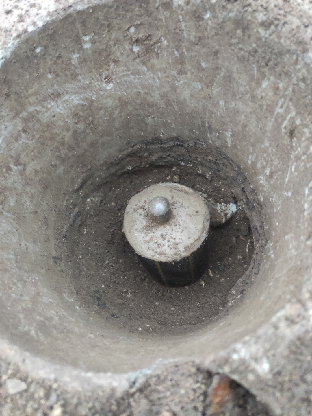

Sai siis kinnistul, kus väidetavalt ei ole vett, selline asi väljakaevatud:
Kas saan õigesti aru, et tegemist konserveeritud puurkaevuga?
Mis aastatel nii tehti? 90ndad?

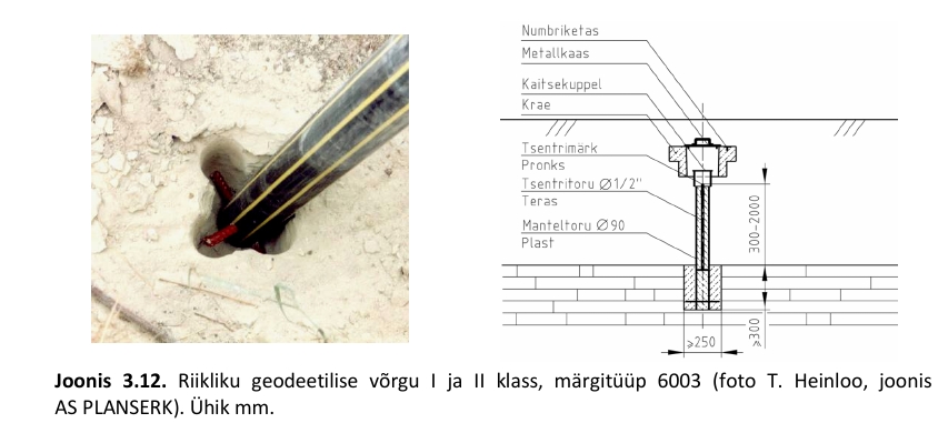

Re: Mis on pildil?
Riikliku geodeetilise võrgu I ja II klass, märgitüüp 6003.
Paki see sama korralikult kinni tagasi, nagu algselt oli. Väga tähtis, et sadevesi sisemisse rõngasse ei satuks.

Algselt oli eterniit peal, sai maha võetud ning all veidi puhastatud.

Võimalik, et tegemist on alles rajatava märgiga, kus märk füüsiliselt on valmis aga ei ole veel koordinaate-kõrgust külge mõõdetud ja registrisse kantud.
Samas eterniitplaat katteks tundub ka ajutine lahendus ja arvatavalt hiljem siiski muudmoodi vormistatakse lõplik väljanägemine ja ligipääs.
Umbes nagu ka uus maja võib silmale valmis paista aga see ei tähenda, et kasutusluba olemas ja registris juriidiliselt valmis majana kajastub.

Kas saaksid ehk seda täpsemalt selgitada? Ka mulle tundus see pildilt vastu vaatav esialgu lihtsalt konserveeritud puurkaevuna. Milles seisneb mulle tundunu ja riikliku geodeetilise võrgu I ja II klass, märgitüüp 6003 vahe? No ei tuvastanud piltidelt mingeid märgitüüpe. :scratch: Tahan saada targemaks.

Ei ole värskelt rajatud. Eterniidi "sissekasvatuse" järgi ütleks, et kindlasti 5+ aastat seal olnud, isegi pigem 10+ aga see hinnanguline.

Äkki geoloogiline puurauk? neid ka kunagi tehti, et maavarasid uurida.

Paistab nagu PEM kollase triibuga. Kollase triibuga on gaas.

Geoloogiliseks uurimiseks võeti see kivimite "vorst" välja, viidi kuhugi laborisse ja vaevalt hakatakse edaspidiseid geoloogilisi uuringuid tegema mingi "puurkaevudrooniga". Usun, et vist ei juhtu planeedi Maa asukohas x kasvõi 50-200 aastaga pinnasekihtides mingeid muudatusi. Ja siis jäeti niimoodi korrektselt suletud auk ilma, et maaomanikud ei tea sellest mitte essugi. Mis eesmärgil see puurauk on rajatud ja mis sellest tulevikus saab? Kas riigi poolt geoloogilisi uudishimu rahuldamiseks mõeldud puurauke ei plommitud mitte teistmoodi ehk nii, et enam ligi ei pääse? :scratch: Võin eksida.
Teema algataja võiks huvi pärast osta ehituspoest 50-100m nöörirulli, siduda sinna otsa raskuse ja lasta puurauku ning ära mõõta augus oleva vee tasapind ja augu sügavus. Kui keegi selle augu vastu huvi ei tunne, siis ise vist küll vormistaksin ja kasutaks puurkaevuna.

Re: Mis on pildil?
Sealt ei saa ei vett ega gaasi:
Teemaalgataja pildil on tsentrivarras teostatud ümardatud otsaga terasvardaga, mida kasutatakse kõrgusmärkides, kuid need märgid on ilma kahekordsete betoonrõngasteta.
Vaata, kas numbriketas on säilinud ja mis number seal on.

Kust ma selle numbriketast otsin? Vt pilte esimeses postituses.

Sai siis Maaametiga ühendust võetud ning nemad ei tea sellest märgist midagi. Uurivad veel, aga kuskil seda registreeritud ei ole; hetkel pakkusid, et oli tehtud kunagi läheduses paikneva silla ehitamiseks.

PS Sai ka teine analoogne märk kinnistul leitud =D ja ka selle kohta riigiasutused ei tea midagi =)
