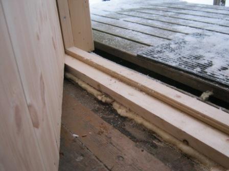

Üks mu tuttav lasi majale uue puidust välisukse paigaldada ja nii, et lahti käib sisse. Varikatus on küll olemas, aga kuna maja asub mere ääres, siis iga tuulega on uks märg ja vesi valgub mõõda ust alla. Olen varem näinud, et sellised uksed turbuvad iga vihmaga ja ei sulgu, ega tule lahti normaalselt.
Soovitasin kohe uks ringi keerata, ennem kui asi ligunema hakkab, aga võibolla tänapäeval ongi normaalne, et höövel on käepärast riiulis pidevalt või võtmehoidja küljes :) . Mida keegi teine sellest ukse lahendusest arvab?

Ma üritan ka sedasama küsida siin. Selle ukse saab koos lengidega eest ära kruvida väljast, rääkimatta muust.

Miks mulle tundub ülaltoodud pilti vaadates, et uksepakk on õuepoolsest terrassilaudisest madalamal? Ehk siis tagasihoidlikult imestan, kas ikka ukse ümberpööramine siin kõiki muresid lahendaks...

Lukk on ikka sees ja ust pole raske tõsta, sest küljeliistud veel lõplikult panematta. Seepärast ma teema tegingi, et ärgu teised nii tehku ometi.
