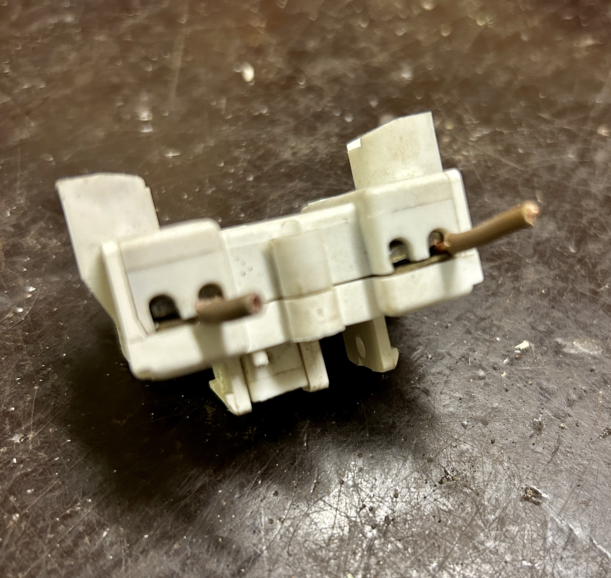

Re: Elektrikaabeldus
Lugemata postitus Postitas vooteleaer »
Sellised pesad tulevad
Topeltklemme pole
https://a.aliexpress.com/_mPLgcps
Postitusi: 6842
On tänanud: 147 korda
On tänatud: 156 korda
Keera teistpidi ja vaata, ma olen päris kindel, et on võimalus läbijooksvalt ühendada. Kaks auku on kõrvuti, kuhu juhtmesooned pista (see on küll lüliti).
Postitusi: 4903
On tänanud: 54 korda
On tänatud: 170 korda
vooteleaer kirjutas: 12 Aug 2023, 22:35 Sellised pesad tulevad
Topeltklemme pole
Pista siis igaühe juurde 3-ne Wago ja teema lahendatud.
BTW, kaitsejuhi klemmiga pesi ei tohi igamees ühendada.
Kui siiski ise ühendad, tuleb mõõtmise teel kontrollida kaitsejuhi õigesti ühendamist ja katkematust.
Viimati muutis kunn24, 12 Aug 2023, 23:15, muudetud 1 kord kokku.

vooteleaer kirjutas: 12 Aug 2023, 19:31 Põhiküsimus on, et kuidas teha ühendus mitmesse punkti. Kas peaks vedama kilbist ühe kaitsme pealt kumbagi seina eraldi kaabli või vedada üks kaabel ja teha kusagil hargnemine? Millist harutoosi kasutada, tänapäeval ongi need ju lihtsalt plastist karbid - päris wago ühendusi ei tahaks nagu 16A võimelise kaabelduse vahele panna ju...
Selle põhiküsimuse lahendamiseks lase müüjal sellest pesast MÕISTLIK pilt ka saata. Selle reklaamjamaga pole üldiselt tehniliste lahenduste puhul mitte midagi peale hakata.
Kui need nagunii sama kaitsem alla lähevad siis pole küll mingit uba seda kaablit eraldi vedada. Või kui juhtub nii, et eraldi vedades on kaabli kogu pikkus väiksem siis on isegi täiesti mõte.
Ja kui ikka juhtub, et on mingi lollakas üheainsa kaabli jaoks olev pesa siis saad selle ühenduse seinatoosis ära teha. Neid toose on erinevate sügavustega.
Kui läheb ühendamiseks siis kasuta justnimelt päris Wago ühendust. Neid järgitehtud asju ja igasugu muud jama on lademes ja neist võiks ikka suure kaarega mööda minna. Isegi kui sellega hoiab "kõva 3 rutsi" kokku.
Mul on neid mõned kasutusel ka korteris, ongi üks ava igale juhtmele. Ava ise on küll päris suure läbimõõduga, võimalik, et mahub 2 otsa kõrvuti ühe kruvi alla
Postitusi: 4903
Kõrvuti ei jää 1 neist kinni, sellist asja ei tohi teha.
Postitusi: 6866
On tänatud: 318 korda
vooteleaer kirjutas: 12 Aug 2023, 23:25 Mul on neid mõned kasutusel ka korteris, ongi üks ava igale juhtmele. Ava ise on küll päris suure läbimõõduga, võimalik, et mahub 2 otsa kõrvuti ühe kruvi alla
Sellel pildil on juhtmekinnituse ümarad avad näha.
kunn24 kirjutas: 13 Aug 2023, 00:38 Kõrvuti ei jää 1 neist kinni, sellist asja ei tohi teha.
Kui ma paneks neid 4-se ühiku, siis peab neil taga kuidagi jagama, et panen siis 5-sed wagod?
Postitusi: 4903
8 juhtme jaoks on ka olemas.
Tootjal koduleht ka https://www.bseed.com/
ja seina pistikupesadee juhend https://cdn.shopify.com/s/files/1/0475/ ... 1678863831
Aga muidu jah, kui tahta võimalikult vähe kaablipuntraid tekitada, tuleks pistikust pistikusse vedada ja eespool soovitatud wago klemmid pesa toosi ära mahutada. Eks tuleb talupoja tarkust ka kasutada, olenevalt kuidas kaablid ruumiliselt jooksevad, kui kuskile on mõistlik harutoos teha - tulebki teha, kui kuskile kaks kaablit kõrvuti vedada, siis veabki jne.
Prill kirjutas: 14 Aug 2023, 09:13ja seina pistikupesadee juhend https://cdn.shopify.com/s/files/1/0475/ ... 1678863831
Selle juhendi 7. lk pildil nr 3 on selgelt näha, et neil pistikupesadel on läbijooksvad kruviklemmid, nii et mingeid wagosid ei ole vaja.
Küülaline kirjutas: 14 Aug 2023, 09:52
Krt neid interneti pilte teab, ühes ülevaate video järgi võib see kahe juhtme ühendamine olla probleem: https://youtu.be/X9qP642PKm0?t=475
Lisaks seal videos kaasasolnud juhend väidab 1000W, kuigi klotsil endal kirjas 16A ja võiks nõks rohkem kanda..
või oli see kui neid järjest 2 või rohkem panna kaabli otsa..
Teemaalgataja võiks valgustada, kas tal on need pesad olemas ja saab kahe juhtme ühendamise võimalusi vaadata.
Kui plaan neid rohkem seina kruvida, ehk tasuks üks eelnevalt ohverdada loomkatseteks, pannagi 16A koorumust järgi ja vaadata, kaua kestab :)
