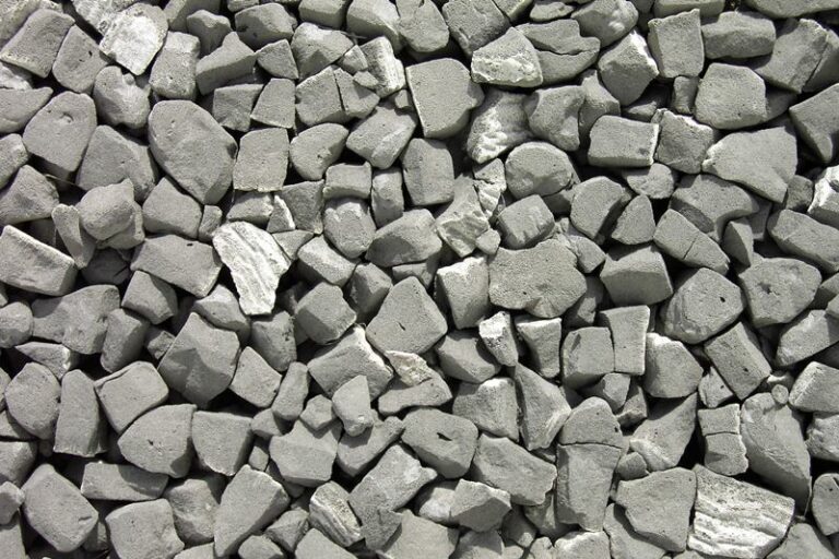

Sellistes oludes väikse sauna ehitamisel on arvatavasti majanduslikult mõtekas rajada see "parvele", mille saab vormistada "erikujulise plaatvundamendina".
Suure tõenäosusega, kui vedada hoone alla näiteks 0,5m paksune killukiht, siis see vajub mõne aastaga maapinna alla.
Ehk kildu on mõtet laotada ümber penost vundamendi, pehme pinnase survestamiseks, et maja vajuks vähem.

Taskaalustamisega tuleb padi teha väiksema tihedusega materjalist, kui pinnas. Kild ei kõlba. Kõlbada võivad tühjad tsingitud plekist tünnid, kuid siis tuleb tagada, et nad pinnasesurvega kortsu ei läheks.

Jah, ma tõesti ei tea mis kandevõimega pinnas 5-6m sügavusel on ja selleks, et vaiad vertikaalselt loodis oleks saab ehitada lihtsa abinõu...
Sinu järgmist mõtet edasi arendades oleks ehk variant teha see padi järgmiselt...
1. Koorida 50cm pinnast
2. Asetada sinna geovõrk
3. Seejärel geokärg
4. Täita geokärg kergkillustikuga ∼200kg/m3
5. Korda 2. ja 3. ning 4.
Ning tulemuseks võiks olla padi mis tänu geovõrgule ning geokärjele annab stabiilse pinnase.
