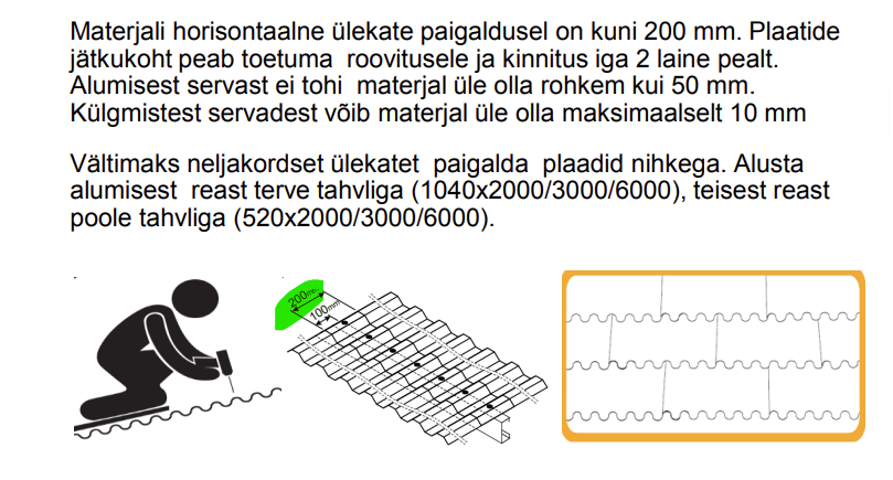

Tahaksin kodus terrassi varikatusele paigaldada 0,8 mm PVC laineplaadi (see: link).
Juhend ütleb umbes nii, et maksimaalne pikisuunaline ülekate peaks olema 200 mm - kas siit äkki keegi oskab põhjendada, miks see nii on? Minu olukord on selline, et kalde pikks on umbes 3500 - PVC plaate on saada 2000 või 3000 pikkuseid, mina ostsin 2000 pikkusega. Kalde peale läheks siis kaks tükki 500 mm ülekattega. Kui suur oleks mõte hakata nüüd iga alla või peale jäävat paani 300 mm lühemaks saagima, et see soovituslik ülekate 200 mm saavutada?
Illustreeriv pilt, neoonrohelisega on laineplaadid.

Ma nii puusalt pakuks, et see ülekate 200 ei ole mitte max vaid min. midagi on võib-olla tõlkes "kaduma läinud"
Re: PVC laineplaadi paigaldamise teema
Võib olla nii ja naa
500mm tähendaks, et see osa töötab konsoolina
Kas selline asi on lubatud peab teadma "tootja"

Ei saa mingit konsoolset osa ju tekkida, kui nõutud roovide samm on 400 mm.
Viidatud arvutuslik koormus 1,5 kN/m2 pole tegelikult kohane...
So ka roovi samm 400mm...600mm pole tegelikult kohane...
Ei tea materjali tehn parmeetreid - ei tea midagi arvata....

Huvitav, tootja juhendis on sellised väited.
Paigaldajale hästi oluline:
Joonpaisumise eripära tõttu on avad vaja puurida5 mm suurema läbimõõduga kui kruvi diameeter.

Mis sa siis targutad, kui tehnilisi parameetreid ei tea? Huvi pärast joonistasin ühe paani ristlõike AutoCAD-i ja arvutasin tema vastupanumomendi - sain umbes 3280 mm³. Kui nüüd võtta roovi samm 400 ja arvutuslik koormus 1,5 kPa ning leida viiesildelise jätkuvtala esimese silde moment, siis see on 0,019 kNm. Ja sellest momendist paindepinge on siis 5,7 MPa - no ei pane eriti muretsema. Selge see, et sellisel ristlõikel on ilmselt ebaefektiivseid osasid, mida ei tohiks arvestada pinnamomentide arvutamisel, aga saadud pinge on ikkagi minu meelest nii väike, et pole põhjust väga nendes alusandmetes kahelda.

Tänud info eest. Aga mis sa arvad, kuidas oleks, kui kasutaks mingeid tavalisi tihendiga plekikruvisid? Neid spetsiaalseid kruvisid on nii raske leida.
Viitasin vaid, et pöördu tootja poole...
Ja viitasin, et 1,5 kN/m2 pole õige koormus
Ainuüksi lumekoormus on 1,8 kN/m2
