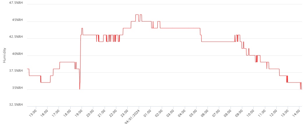

Niiskus on selline olnud, öösel maksimaalselt 46%, minimaalselt päeval 35%:

Mul on 2x. Niiskus 46% on iseenesest jumalast OK, 35% on liiga kuiv.

Tere. 46% ei ole talvel OK. Vent on halb. Lugupidamisega. Alar Piirfeld

46% on inimese jaoks alati OK, olenemata aastaajast. :roll: Alla 40%-ga võib toas muumiaid kuivatada. :D
