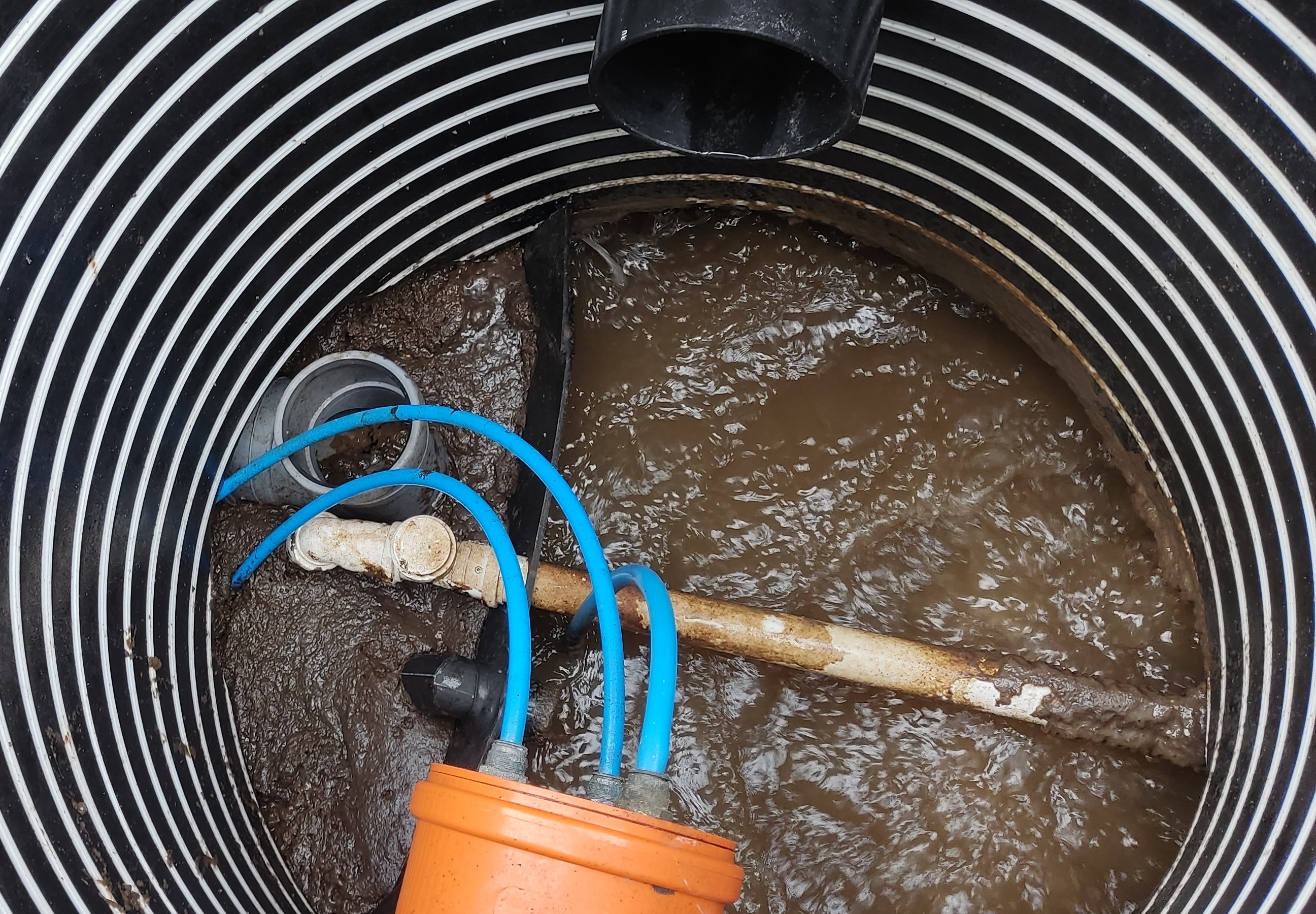

Lugemata postitus Postitas kaidokuusik »
Olen puhastit regulaarselt hooldanud.
Viimati käis paakauto mais 2023.
Pilt on tehtud 24. märtsil 2024.
Ka kvartaalsed sette mahud on alati jäänud tublisti alla 70%.

Re: Pipelife biopuhasti Ecolife Bio C5 tõrgub.
Aasta otsa on aktiivmuda kasvanud. Hmm, kuidagi helepruun on see vesi, mis esmalt viitaks üleaereerimisele.
