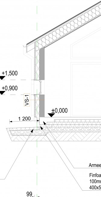

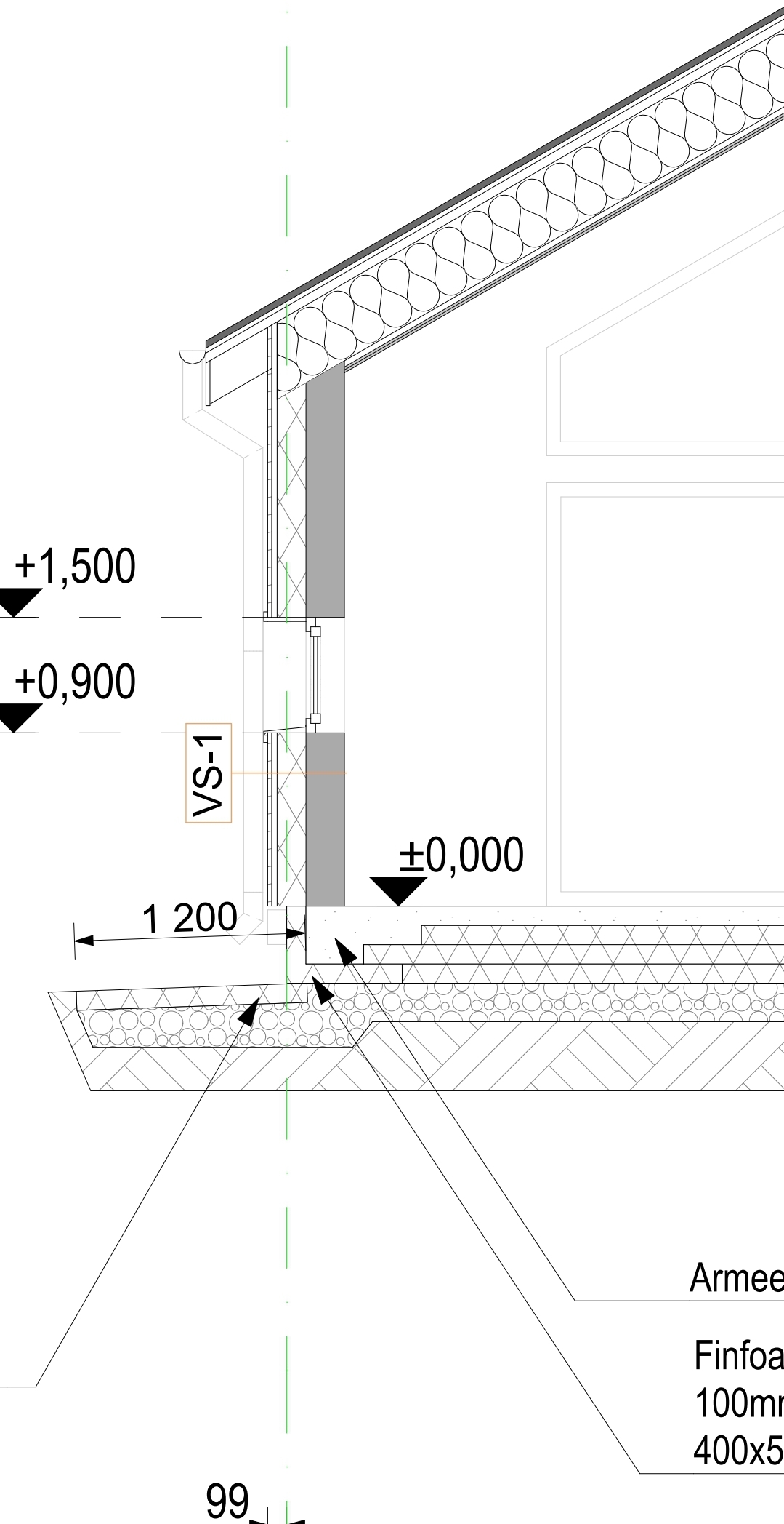

Vaatan, et ülaltoodud joonisel aken ka "joonistatud" seina suhtes valesse kohta.
