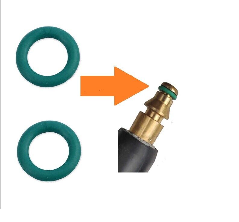

Nilfisk survepesuri vooliku otsa tihend läks katki ja ei ole leidnud asendust. Müüakse küll Nilfiski originaaltihendite komplekti kus on ka kõik muud survepesuri tihendid mida vaja pole, seega ei taha pea 30 euri maksta komplekti eest.
Kust olete saanud sobiva tihendi? Kuna mul läks katki siis ei ole mul midagi mõõtagi, et poodi küsima minna.
pilt on ebayst:

Kõige lollikindlam variant on netist välja otsida endale lähim Hydroscand pood, võtta kaasa katkine O-rõngastihend kui ise mõõtusid ei oska võtta või voolik ja nad müüvad sulle sobiva. Maksama läheb see O-rõngastihend 10-20 sendi vahel. Vähemalt ise olen sealt siiani abi saanud.

Tihend 3004304 O-RING 5,1X1,6 ULTRATHAN NILFISK
https://www.google.com/search?q=3004304 ... e&ie=UTF-8
Siis see võibki kõige parem variant olla:

Üks variant võib veel olla, et on sama mõõduga, aga teisest materjalist või teise SHOREga. Kui SHORE väga erinev ei ole, siis üldiselt funktsioon toimib, aga sõltuvalt materjalist võib kordades kiiremini katki minna võrreldes originaaliga.
