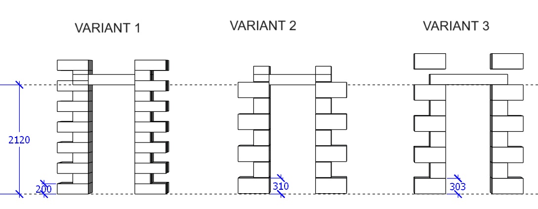

Müüriladumise mõttes minu arust see soonte sisse ämbrist liimi kallamine ei anna eelist - pigem on tülikam ja ajakulukam lahendus. Soovides saada liimitud vertikaalvuukidega müür, mina eelistaksin liimi enne ploki paigaldust kellu otsaga ploki otsa äärtele määrida. Aga see, selleks... , mulle on nii käepärasem, mõnele teisele võibolla on teisiti.
Aga vaataks sammuke edasi, et kuidas sobitub erinevate variantide puhul silluse vajalik asukoht vastavalt plokkide ridade kõrgustele koos vuukidega eeldusel, et vastavalt ukse lengi tüüpkõrgusele võiks ava kõrgus olla 2120 mm.
Pilt rääkivat rohkem kui sõnad:
Ehk, et pildilt võiks vaadata, kuidas mõjutab protsessi plokirea kõrgus koos vuugiga müüri ladumise mõttes.
Selgituseks veel, et.
VARIANT 1 - CLASSIC 2...3mm liimvuugiga
VARIANT 2 - UNIVERSAL ligi 10 mm seguvuugiga
VARIANT 3 - UNIVERSAL 2...3mm liimvuugiga

……neid pehmeid plokke saab edukalt ja lihtsalt saagida rendist laenutava lintsaega( mille rendihind on tühine), seega minu arvates see silluse kõrgus ei mängi erilist rolli. Ja nagunii on majal tavaliselt eri kõrusel asuvaid silluseid.
Kui laduda tavalise müüriseguga seda aerocit, kas mitte ei muutu siis selle seina soojapidamise näitaja? Tootja garanteerib ju oma plokiseina omadused liimvuugiga……..

Saab lõigata...
Lihtsalt väike nüanss - kandva silluse all ei kasutata lõigatud plokke

300kõrgusega ploki puhul peab 2 viimast rida laduma 200mm ... või siis siluse peale lõikama 100mm plokid... :scratch: :scratch: Sillused 200mm kõrgusega.

EH.INS. kirjutas: 21 Aug 2024, 10:25 Saab lõigata...
….kes mainis et silluse alune plokk on lõigatud :)

Kui on KANDEV sein siis seal pole lõigatud plokke
On kas vastav RB vöö (nt kandva vahelae / katuslae all) või täisplokk
Ja siit koorubki teema millest varemalt juttu olnud - mõistlik oleks kõik avad nii hor kui ver "sättida" ploki kordseks
Mina ei tea arhitekti kes sellise "pisiasja" peale natukenegi mõtleks

…….jah tore on kui keegi selle sulle ette joonistab aga kõik taandub reeglina rahakoti peale. Aga ok las see olla. Küdiks kuda oleks 500mm(laius)baurociga, seal kisub nati keeruliseks kui kasutada näiteks akent mis on kõrgusega 500mm…..

mina panin silluse alla 200mm HARDi täisploki. :thumbsup:

kaimagk kirjutas: 21 Aug 2024, 12:03 ……. Küdiks kuda oleks 500mm(laius)baurociga, seal kisub nati keeruliseks kui kasutada näiteks akent mis on kõrgusega 500mm…..
Aknaava all olevat plokki saab vajalikku mõõtu lihtsamalt lõigata.

…..seda jah, aga kui just vaja nn õiget ülemist kõrgust……

kaimagk kirjutas: 21 Aug 2024, 22:15 …..seda jah, aga kui just vaja nn õiget ülemist kõrgust……
... Kui selline vajadus äkki tekib, siis on vist tegu projekteerimise probleemiga?
