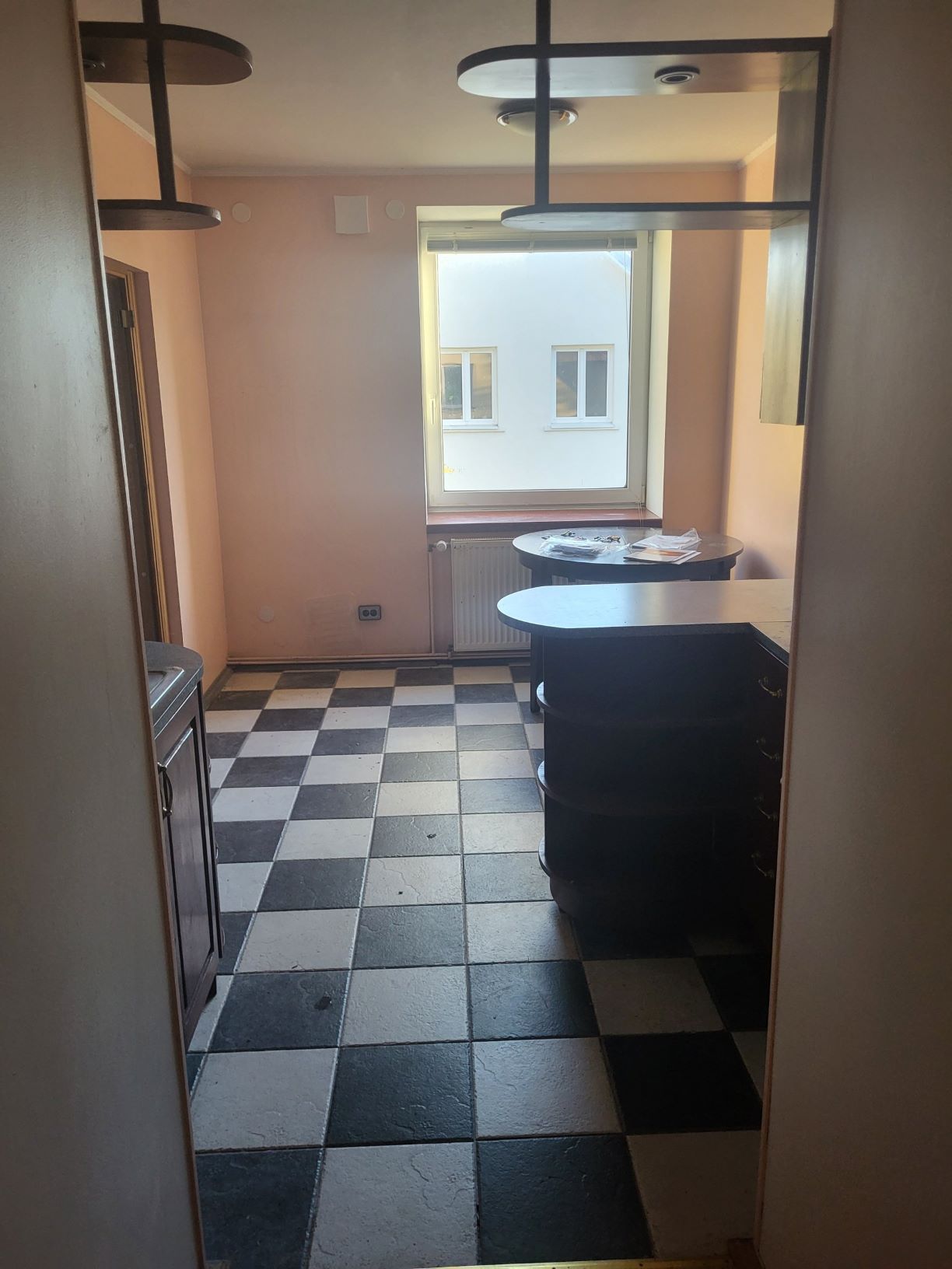

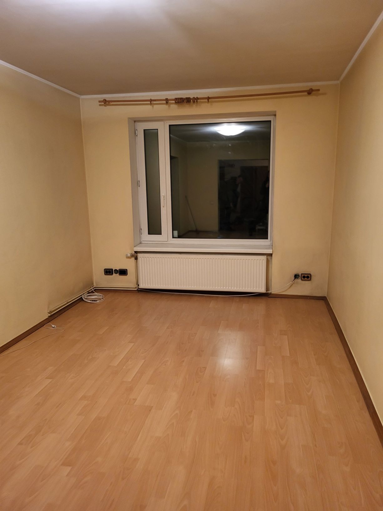

Köögi põrand on plaaditud, aluspind ei tundu betoneeritud olevat. Teistes ruumides on maas laminaat, all tundub olevat miski puitplaat

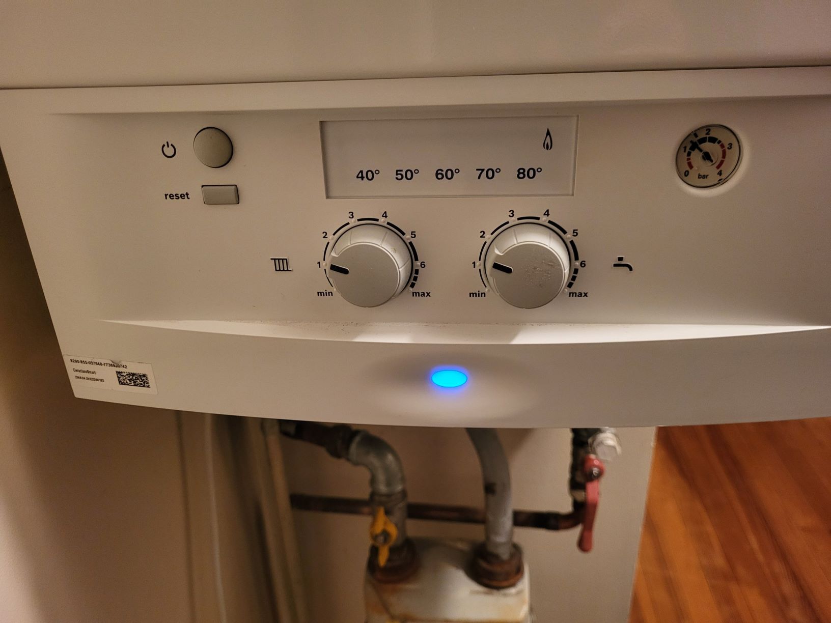

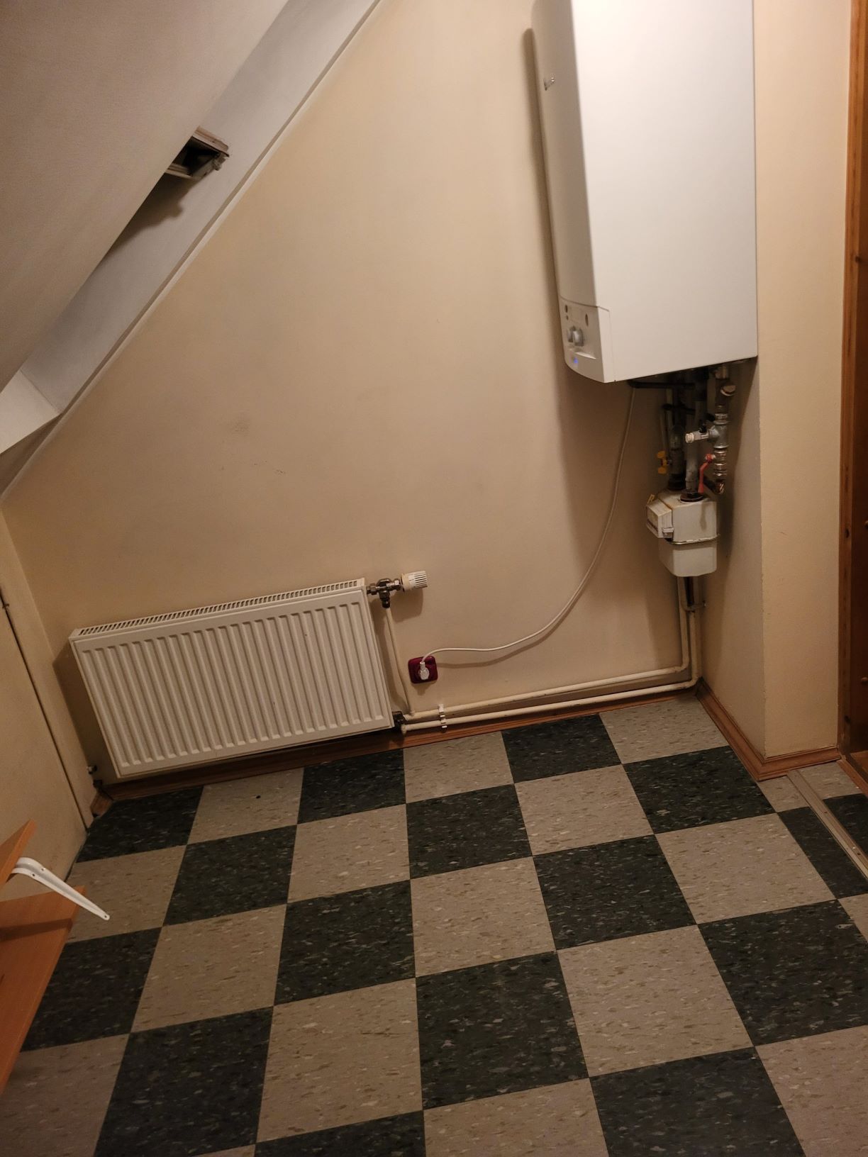

Toas on Junkers gaasikatel ja selle pealt hetkel küte, mis on lahendatud radiaatoritega ja ka soe vesi.
Lisan kaasa pildi.

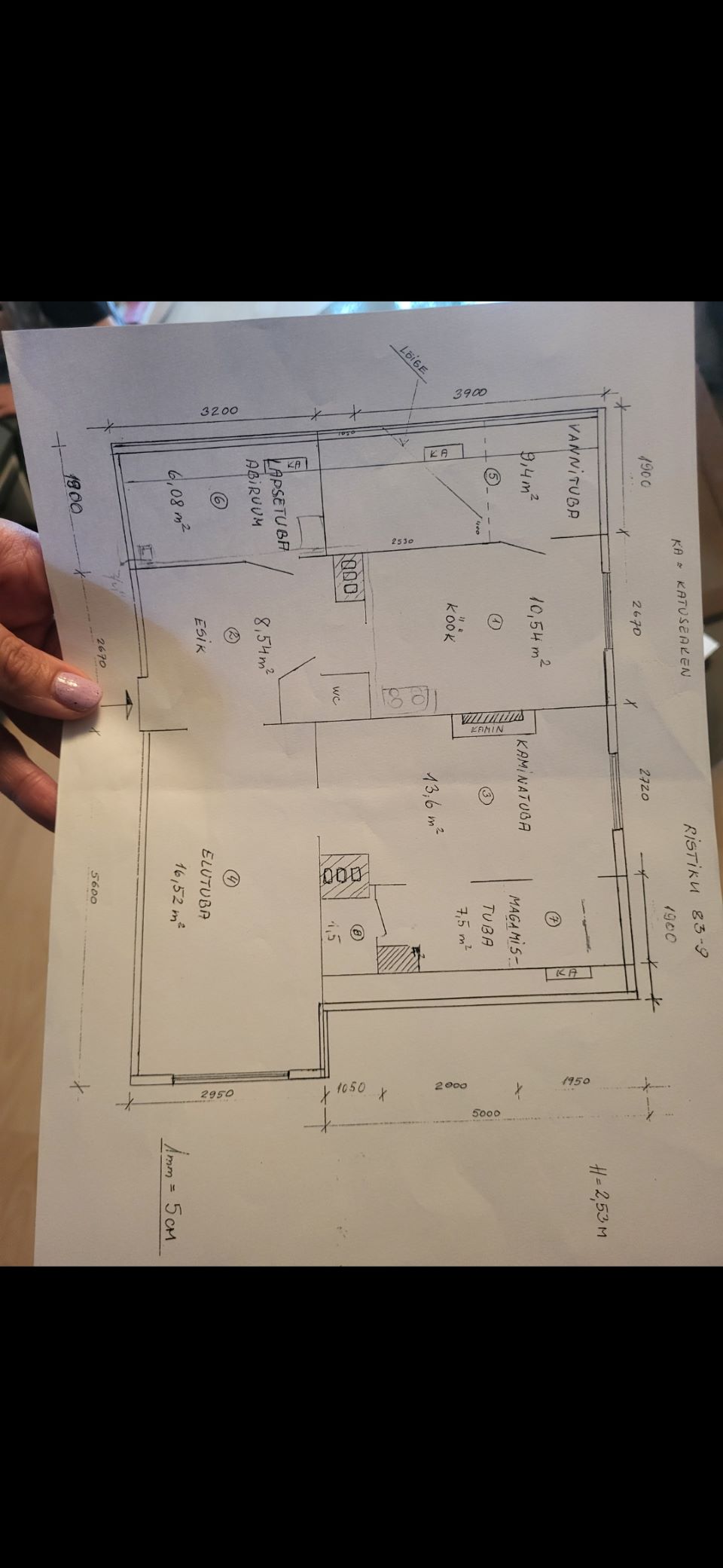

Lisaks mõned pildid korterist ja plaanist.

Vist on tegemist kombikatlaga, oleks vaja teada mis on mudel ja sealt saab aru milline on katla võimsuse moduleerimis vahemik (min ja max võimsus).
Moduleerimis vahemik on oluline, et leida strateegia millega katel ei teeks väga palju käivituse tsükleid kui võimuse vajadus on alla minimaalse võimsuse. Siis võib olla vajalik lisada akupaak et suurendada süsteemis vee hulka. Kui katel pidevalt käivitab ja lülitab välja siis raiskab see palju energiat, ideaalis peaks tsüklid olema pikad.

Katel on vanake ja primitiivne, peaks olema juhtruumi termostaat ja samuti välistemp andur. Mõlemat ma ei usu antud lahenduses. Ruumide eraldi automaatreguleerimisel puudub sellises korteris igasugune mõte. Kui tekib tahtmine siiski minna põrandaküttele (miks?), tuleks jääda vaid selle peale, saab ilma segistitete, eraldajate ja katla pumbaga hakkama. Samas vana primitiivse katla töökindlus ja olematu hooldusvajadus on väärtused omaette.
