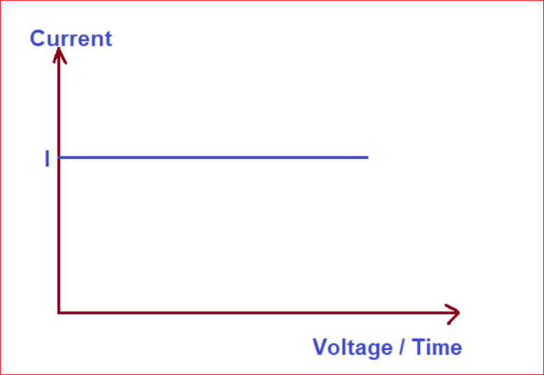

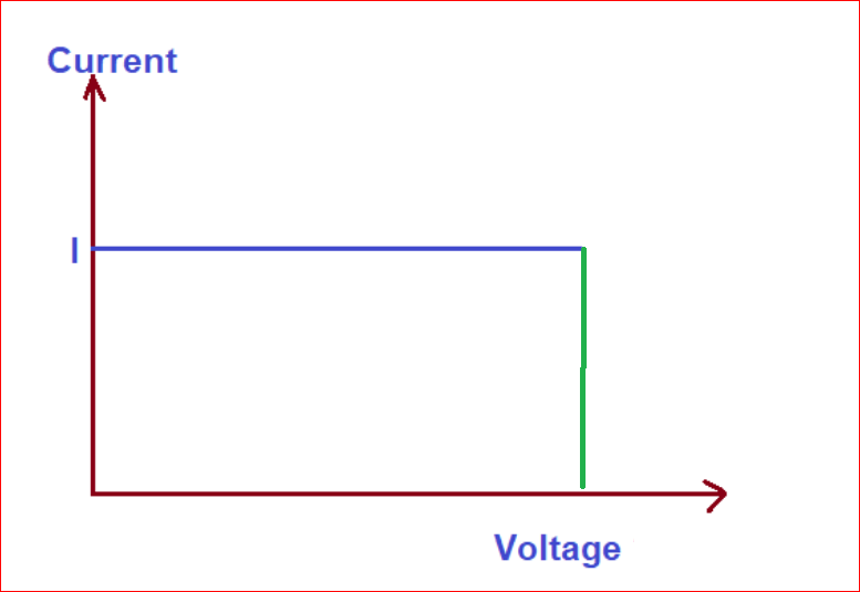

https://electricalbaba.com/ideal-practi ... explained/

    • Vooluga toitmine tähendab seda, et vool on argument (ette antud suurus) ja pinge on funktsioon ehk väljakujunev tagajärg.
    • Pingega toitmine tähendab seda, et pinge on argument (ette antud suurus) ja vool on funktsioon ehk väljakujunev tagajärg.
    Spetsiaalselt igast asendist Oomi seadusele ja P=UxI spetsialiseerunud Kunn24 jaoks, et lineaarkoormuse (nt küttekeha) korral neil kahel funktsioneerimise poolest vaadatuna vahet pole.
    Vooluga toitmine (voolu soovitud konstantväärtuse juures hoidmine = vooluallikas) on LEDi-de toitmise puhul reaalkasutuses ainuvõimalik lahendus. Lihttakisti LEDi jadaahelas teeb LEDi vaates "natuke nagu vooluallika moodi" asja ja vähegi võimsamate LEDide puhul läheb tema voolu ohjes hoidmise toime nigelaks, samas soojuskaod ebamõistlikult suureks. Just seetõttu ongi LEDi vaates teda otseselt toitev ahel tänapäeval reeglina (püsi)vooluallikas. See (püsi)vooluallikas on realiseeritud:

    Vooluga toitmine tähendab seda, et vool on argument ja pinge on funktsioon ehk väljakujunev tagajärg.
    Pingega toitmine tähendab seda, et pinge on argument ja vool on funktsioon ehk väljakujunev tagajärg.

    Kuna andekus on põhimõtteline, siis ma teen musta töö su eest ära ja esitan sellise toiteploki väljundkarakteristiku, mis täidab korraga mõlemat su tingimust. Kuid ka siin ei vahetu argument.
    Pole vahet ka tarbija ebalineaarse tunnjusjoone puhul, ma seda joonist praegu tööpunktidega täiendada ei viitsi, kuid sa võid tööpunkti seada nii horisontaal- kui ka vertikaalosale. Kuidas soov. LED-ide kett läheb reeglina vertikaalsele (U=const).

    kunn24 kirjutas: 09 Dets 2024, 14:31 Kuna andekus on põhimõtteline, siis ma teen musta töö su eest ära ja esitan sellise toiteploki väljundkarakteristiku, mis täidab korraga mõlemat su tingimust. Kuid ka siin ei vahetu argument.
    Täiesti normaalse universaalse laboritoiteploki karakterstik. Väga tavaline asi. Antud toiteploki puhul võib telgesid panna nii või naa, sõltuvalt mis on primaarargumendiks valitud. Mõlemad telgede asetused on korrektsed.
    Vaid (püsi)vooluallikat kasutades (nt 350mA) on argument ehk etteantud (soovitud) vool x-teljel ja LED-il väljakujunev pinge (resultaat) Y-teljel. Loodetavasti on sõnad argument (põhjus, etteandesuurus) ja funktsioon (tagajärg, tulemus) ja nende paiknemine klassikalisel teljestikul üheselt mõistetavad.
    Milliseks kujuneb graafiku Y-teljel üles-alla liikuv pingeväärtuse asukoht on LED-i puhul eelkõige sõltuv siirde temperatuurist, juhul kui voolu väärtust ei muudeta.
