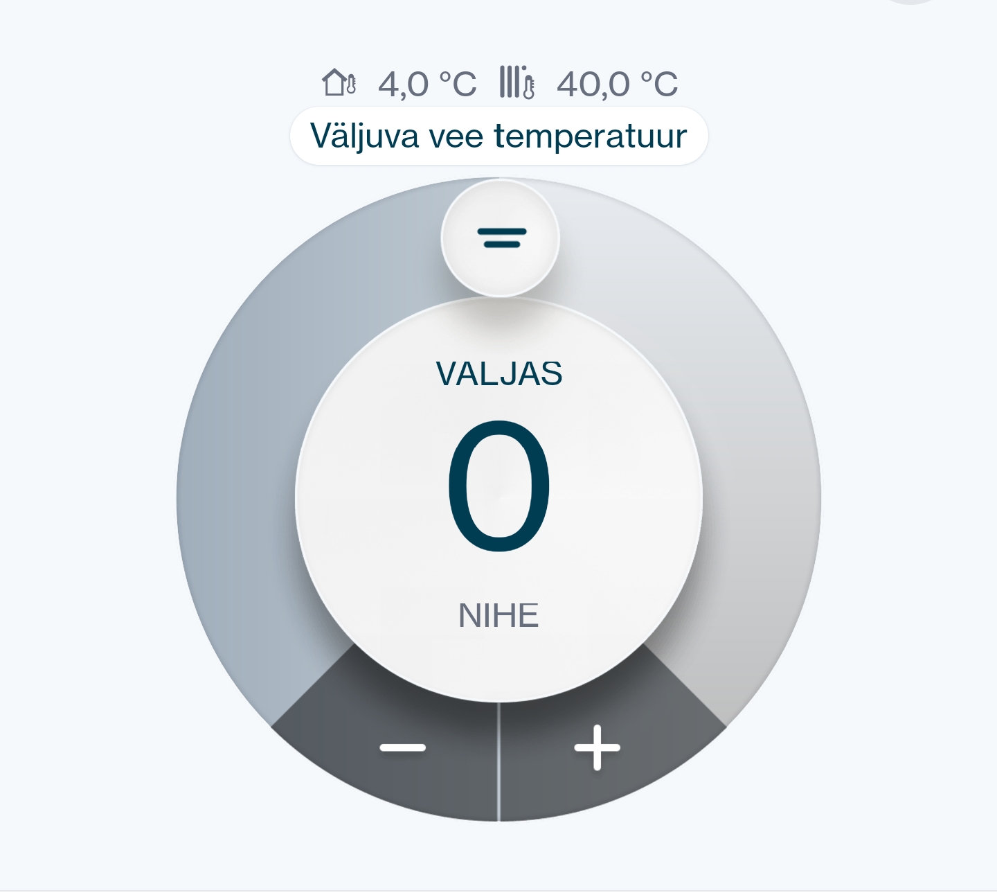

See, mida äpis kuni -10-ni nihutasin, on nihe, lisan pildi, kus see praeguseks on nullis, aga äpist lülitasin kütte üldse välja. Kui selle sisse panen, siis 0 nihke puhul tõuseb " väljamineva vee" temp. 54-ni ja miinus10 puhul 45-ni, väljalülitatud olekus on kõige madalam, seega pole justkui loogiline.
Teise korruse radikatel on termostaadid, maakorrusel on põrandaküte ja kollektor ilma termostaatideta.
Üritan jõuda selleni, et kuu aega ära olles oleks äpist kasu, hoiaks kodu jahedama ja paar päeva enne saabumist saaks eemalt soojemaks reguleerida. Enne kutsun hooldaja seadme seadistusi üle vaatama, aga tema ei pruugi äpist väga teada.

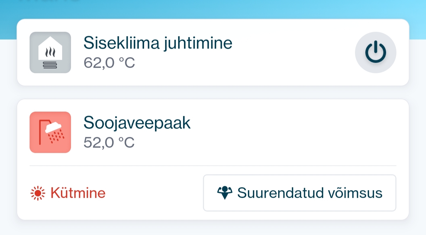

Saaks sellestki aru, mida ta temperatuuridena kuvab. Boilerivee kasutamise ajal näitas seal 17 kraadi, ehkki duššist tuli lõpuni normaalselt sooja vett ja pärast hakkasid mõlemad näitajad sünkroonis tõusma, nagu piltidel, kuid põrand on jala all samuti normaalne.
Ehk siis eemalolles ei saa neist numbritest ju midagi järeldada. Kas katla seadustamisega on võimalik see äpp adekvaatselt toimima seada?

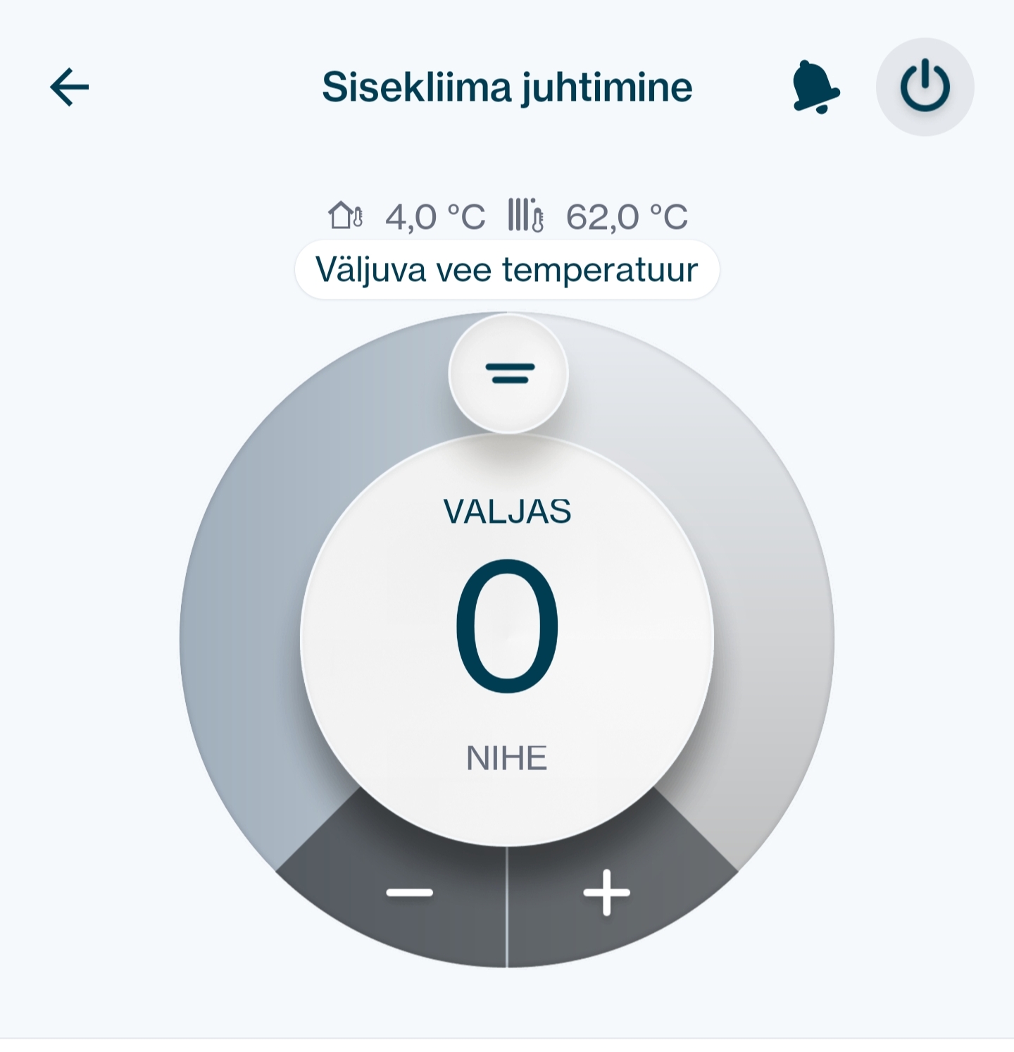

Mul tekkis küsimus, miks on soojuspumbale välise +4 C puhul väänatud väljuvaks 62 C? Ma seda pikka mehepuuduse kurtmist ei viitsinud lugeda, kuid kui pumba järel põrandaküte, siis on ilmselgelt overkill ja ega radikate puhulgi +4 välise puhul midagi õiget ei paista.

Ja mida ma räägin siis - see pole reaalne number. Võimaik, et seotud boilerivee kütmisega vahetult tarbimise järel, aga miks kuvab küttevee näitajaga, ei saa aru.
Milline reaalne on? Kui äpp väljastab BS-i, siis pöördu tootetoe poole. See seade on soojuspump, mitte gaasikatel ja sel ei tohiks mitte ükski küttevee temperatuuri väärtus minna +4 C välise puhul selliseks. 45-st ma saaksin veel aru ja see tekitaks ka küsimust, mis väljas alla -20 C puhul saab? Su eespool nihutatud praeguse ilmaga +45 küttevee jaoks paistab olema juba ok. Kas sellega saad elada?

Reaalne on täiesti normaalne põrand jala all, ei ole kordagi liiga soojaks läinud, olenemata numbrite plejaadist, mida näen ja toas stabiilselt 20 kraadi, nagu tahangi, kusjuures ka ahju teen õhtuti tule. Millest loodan järeldada, et seadme seadistus on paigas. Kui boiler köetud sai, langes ka küttevee temp näit äpis alla 40.

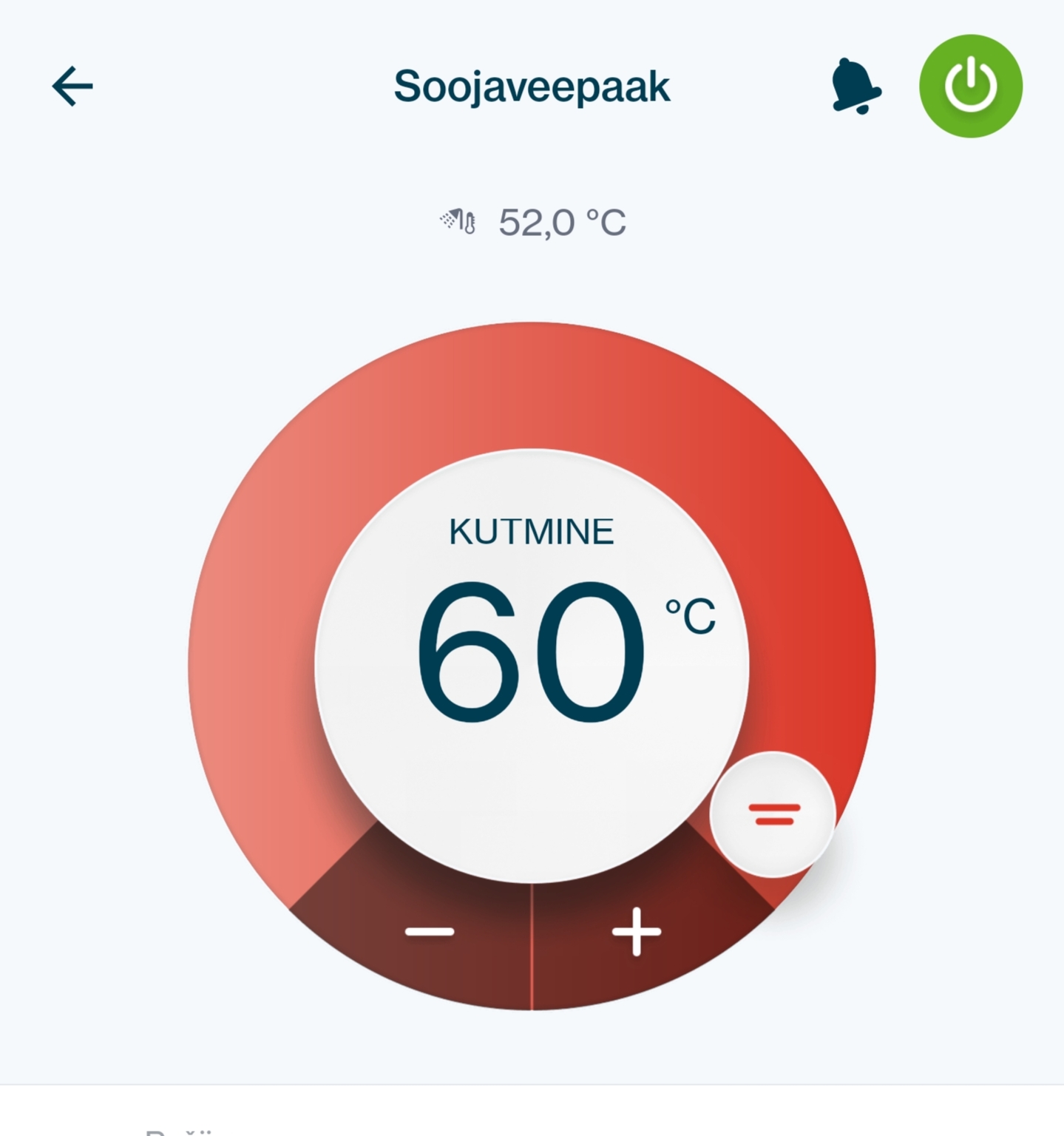

"Sisekliima juhtimine" juures olev temperatuur näitab pealevoolu temperatuuri.
Kui on käsk 52C'ne tarbevesi 60C'ni kütta, siis on vast loogiline ka et pumba pealevoolu temp on 62C.

Soojuspumbaga tarbevett 60-ni kütta??!! Pole paha. Järgmiseks võiks hakata spagaati harjutama.

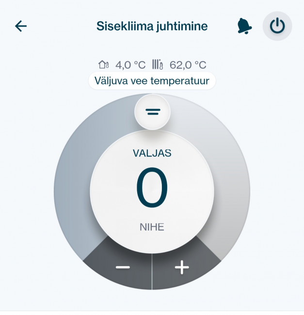

Mul ütleb sisekliima juhtimise juures, et see on "väljuva vee temp" pidasin seda põranda torudest väljuvaks. Saan ma nüüd õigesti aru, et väljub hoopiski pumbast ja läheb alles põrandasse?
Teiseks, kuigi seda kuvab sisekliima juhtimise juures, kas boileri kütmine mõjutab seda temperatuuri ka?
Kui nii, siis ehk töötabki.
Aga mu mure algas sellest, et nihet miinusesse keerates on see vee näit kuumem kui äpist väljalülitatud olekus ja null nihke puhul veelgi kuumem. Tahaks, et nihke null oleks seal, kus praegu äpis näitab, kui sisekliima juhtimise välja lülitan. Muus osas olen rahul praeguse pumba kalde või graafikuga või mis ta on, mis ilma kõikumisest lähtub. Aga äpi nihe on nihkes :blink: Kust poolt seda nihutama peaks, seadme küljes?

Nihe võibki olla nihkes, pole ju probleemi. Asi selles, et küttegraafiku seadistamine on aeganõudev tegevus soojusinertsi tõttu ja lihtsam on anda kasutajale vabadus korrigeerimiseks. Lihtsalt proovi tagada, et pumbast välja kütmise ajal üle 50 C ei läheks. Sooja tarbevee tegemise lõpus võib ülesjooks olla. See, kuhu toru pumbast täpselt läheb (ei ole usutav, et kohe põrandasse) on juba su konkreetses lahenduses kinni.

See probleem on, et kõige madalama nihkega on ikka liiga kuum. Kas ma selle äpi nihke nulli paikaseadmiseks pean küttegraafikut muutma?
Siis niipalju oleks äpist kasu, et mujal olles saan nihutada.
Arvatavalt nii on. Ja muutmisele eelnevalt loe kasutusjuhendit. Ja kui aru ei saa, viita juhend siia.
Kõige lihtsam oleks põrandaküttele ajamid peale panna. Poleks vaja igasugu ajugümnastikaga tegeleda.
