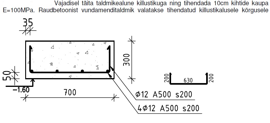

vuuk kirjutas: 27 Jaan 2025, 09:24 Suhteliselt kerge elamu projektis kohatud, et vundamendi taldmikule näidatud rangid Ø12mm B500B või A500, s=200mm.
Tundub kõvasti üleliia olevat. Arvan piisavat Ø6mm ja pigem olgu pehmem teras, et oleks lihtsam väänata.
Ei usu, et elamu puhul mõjuv koormus 200 mm kõrguse C25/30 tugevusega betoonist taldmiku jõuaks tihendatud killustikaluse peal pikuti lõhki murda. Isegi kui all on märg ja aegajalt leonduv savi ehk nõrk pinnas ja taldmik peaks olema seetõttu 700mm laiusega.
Tegemist ei ole ju pilvelõhkujaga.
Kas minu sisetunne valetab?
Joonistasin ka illustratsiooniks pildi ühes projektis olnud variandist, kus taldmiku kõrgus oli koguni 300mm, ja rangid, nagu ülal mainitud:vundament.jpg
@Vuuk,
1) Kas see on projektides tavapärane, et taldmikul on ainult allosas pikisarrused? (Et siis alus võiks teoreetiliselt vajuda vaid keskelt, mitte äärtest.) Olen enamasti näinud, et sarrus on nii üleval kui all ja need "rangid" vms on ka ülevalt kinni ja sinna toetuvad ülemised pikisarrused.
2) Kuhumaani maapind ulatus, kuidas põrand kinnnitus, kas seespool põranda all oli täide või avatud ruum?

Minu praktikas teist samasugust varianti ei mäleta.
Seletuskirjas oli tekst, et vajadisel (NB: mitte vajadusel), täita taldmikualune killustikuga ja tihendada E=100MPa.
Variante on olnud erinevaid.
Kui taldmikku ülemisse tsooni sarrusvardaid ei ole vaja, siis milleks üldse U-kujulised rangid vaja. Kui üleval sarrust pole, siis kuidas sellised püsti peaksid seisma jääma - need kippuvad ju viltu vajuma - igavene nöök oleks sellist jama teha.
On olnud varianti, kus üles tsooni pole sarrust näidatud ja siis on all olnud lihtsalt sirged põikvardad mille külge siis siduda piki töövardad.
Samas, on olnud variant, kus ülemisse tsooni on näidatud peenemad ehk 8mm vardad ehk hoidesarrus ja all tsoonis d=12mm töösarrus ja d=6mm U-rangid sellised allapoole keeratud otstega, nagu alljärgneval pildil:

vuuk kirjutas: 28 Jaan 2025, 11:26 Kui taldmikku ülemisse tsooni sarrusvardaid ei ole vaja, siis milleks üldse U-kujulised rangid vaja.
Sest tavaliselt on nii tehtud.
Aga vahel on ka tegelikult nõutava ankurduspikkuse jaoks vaja.

Üldiselt nõus.
Aga, et 12 mm armatuur U-kujuliseks keerata ankurduspikkuse pärast ja rangid seejuures sammuga 200 mm?
Mis jõud neid range seal taldmikus ristisuunas tõmbab, et neid niimoodi peab ankurdama.
Iseasi kui piki vundamenti tekib töösarrustesse tõmbejõud ja nendel on see otste ära keeramine vajalik.
Mis ime asja tase 7 insenerile küll õpetati, mida tema näeb ja mis minule siinkohal kahesilmavahele jääb?

Väike arusaamatus
Need pole rangid vaid TÖÖSARRUS
Seinast väljapoole ulatuv vundamendi osa töötab ju konsoolina
Ülespöörded on vajalikud ankurduse pärast - nagu eespool mainitud / samuti külje sidesarrusena
Pikisarrus pole töösarrus vaid sidesarrus

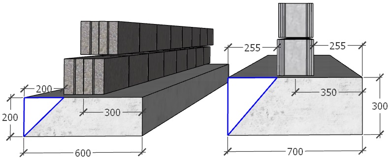

Täpsustuseks 3D taldmik
Betoonile andsin läbipaistvuse, et sarrus oleks nähtav. Vundamendisein hakkab olema ploki kohas.
Et, kui vundamendiseinad ja nende all taldmikud on 10+ m pikad ja 0,7m laiad, siis see taldmik töötab hoopis laiupidi, mitte pikkupidi? Ja sealjuures kui selle taldmiku kõrgus on suurem (300mm), kui seina alt välja ulatuv taldmiku osa (255mm)? Ikkagi loete seda ristipidi olevat sarrust töösarruseks?
Ja kui killustikalus peab olema ühtlasi tihedusega vähemalt E=100MPa?
Ja Teie määraksite samuti ristipidiseks armatuuriks d=12mm, s=200? Kuna see on töötav sarrus ja pikisarrus on vaid hoidesarrus? Kusjuures betooni tugevusklassiks on määratud C25/30.
Kusjuures peale ei tule pilvelõhkuja vaid Bauroc plokkidest kahekorruseline, puitlagede ja puitkonstruktsioonil katusega maja. Ehk, et minu hinnangul suhteliselt kerge maja. :scratch:

Jah - töösarrus on nn ristipidi sarrus
Pikisarrus pole töösarrus - pole millelegi töötada
Täiesti omaette küsimus on selle töösarruse läbimõõt ja samm
See tuleb arvutustest
Antud kontekstis mina ei määraks selleks D12 vaid D8 (vundamendis väiksemat ei kasutaks)
Ja sama ka pikisarrus so D8
Küll on max samm (igasuguse sarruse max samm) määratud konstruktiivsete nõuetega
Antud juhul määraks mina sammuks max 250mm
Nii risti kui piki
PS
Ja talla paksus 300 on liiast...
Ning Teietada pole vaja...

Mul selle joonisega seoses küsimus, kas tänapäeval on kombeks teha joonised ilma telgedeta ja panna sein taldmikule arvatavast teljest kõrvale? Sellega seoses tekib taldmikule väändemoment, kui jutt jäi arusaamatuks.
EH.INS.
Postitusi: 4709
Liitunud: 29 Juul 2024, 10:56
On tänatud: 106 korda
Re: Ettepanek
kunn24 kirjutas: 07 Veebr 2025, 11:03 Mul selle joonisega seoses küsimus, kas tänapäeval on kombeks teha joonised ilma telgedeta ja panna sein taldmikule arvatavast teljest kõrvale? Sellega seoses tekib taldmikule väändemoment, kui jutt jäi arusaamatuks.
Sein on vundamendi tsentris
2x255+190=700

Asjad peavad joonisele pealevaadates olema kiirelt mõistetavad, mitte kobamisi tuletatavad. Ma ei pidanud silmas hoone telgesid, hetkel on kujutatud vaid vundamenditaldmik ja 1 seinaplokk.

Tegemist ei ole ehitusprojekti joonisega, mis peab vastama standarditele ja reeglitele. Mitte ehitusprojekti joonis võib vabalt olla ka vabakäe eskiis.
Kogemuslikult sedavõrd kergel majal piisab keskmise tugevusega pinnase korral taldmikust laiusega 400mm ja kõrgusega 200mm.
Näiteks Tiit Masso ehitusaabitsas "Väikemajad" lk 68 oleva tabeli andmetel keldrita kahekorruselise r/b paneelidega gaasbetoonplokkidest seintega väikemaja välisseina all piisab 300 mm laiusest taldmikust.
500 mm laiune on paras sama maja välisseina taldmiku laiuseks, kui tegu väga nõrga pinnasega, näiteks plastne savi liigmärjas asukohas.
Sellest mina järeldan, et eelpool kirjeldatud taldmik, 700 mm laiusega, pole määratud mitte tugevuse eesmärgil vaid, et nõrgal aluspinnasel oleks vundamendi tald piisavalt laia kandepinnaga hajutamaks koormust laiali.
Eeltoodust järeldan, et ristipidi taldmikku ei ole üldse sedavõrd võimsal taldmikul tööarmatuur vajalik.
Kuna olen oma silmaga näinud päris palju pragusid seintes ja ühtlasi olen näinud, et isegi 100m² ehitusaluse pinnaga väikemaja erinevate nurkade all ja keskkohas võib olla kardinaalselt erineva tugevusega pinnas (graniit, paas, moreen, plastne savi jne), siis mina oletan küll, et vundament või sein koos vundamendiga võib tahta töötada nii, et taldmikus olevates pikivarrastes tahab tekkida suur tõmbejõud. Samas sellises olukorras võiks minu arvates olla seina peal armeeritud vöö, et sein koos vundamendiga ka teistpidi vajadusel töötaks. Ehk, et sein ja vundament tervikuna töötaks talana mõlemat pidi. See aitaks pragusid sellises ebaühtlase tugevusega aluspinnase korral maksimaalselt ära hoida.
Viimati muutis vuuk, 07 Veebr 2025, 15:17, muudetud 1 kord kokku.

kunn24 kirjutas: 07 Veebr 2025, 13:33 Asjad peavad joonisele pealevaadates olema kiirelt mõistetavad, mitte kobamisi tuletatavad. Ma ei pidanud silmas hoone telgesid, hetkel on kujutatud vaid vundamenditaldmik ja 1 seinaplokk.
Ja lisaks mõõtketid...
Mis peale vaadates arusaamatuks jääb???
Kui plokki mapinnale toetudes jääb surve alla 10N/cm2-le (0,1 MPa), pole liival/ moreenil mingit taldmikku üldse vaja. Kasutades su väljendit "sedavõrd kergel" tõusetub kahtlus, et nii ongi. Mul oli 2-kordne eestiaegne maja, mis oli analoogilistest õõnesplokkidest (laiusega ca 25 cm, ka seest tühjad) sisuliselt maapinna peale laotud. Kusjuures maapinna kallet jäljendades (astmetega).

vuuk kirjutas: 07 Veebr 2025, 15:11 Sellest mina järeldan, et eelpool kirjeldatud taldmik, 700 mm laiusega, pole määratud mitte tugevuse eesmärgil vaid, et nõrgal aluspinnasel oleks vundamendi tald piisavalt laia kandepinnaga hajutamaks koormust laiali.
Talla laius tuleneb alati aluspinnase kandevõimest
RB konstruktsioonide armeerimisel on omad reeglid so isegi kui arvutuslikult pole armatuur vajalik ei tähenda see, et võiks üleüldse armeerimata jätta
vuuk kirjutas: 07 Veebr 2025, 15:11 Kuna olen oma silmaga näinud päris palju pragusid seintes ja ühtlasi olen näinud, et isegi 100m² ehitusaluse pinnaga väikemaja erinevate nurkade all ja keskkohas võib olla kardinaalselt erineva tugevusega pinnas (graniit, paas, moreen, plastne savi jne), siis mina oletan küll, et vundament või sein koos vundamendiga võib tahta töötada nii, et taldmikus olevates pikivarrastes tahab tekkida suur tõmbejõud.
Viita mulle ka olukorda kus ühes nurgas oli kas graniit või paas (neil pole sisulist vahet) ja teises nurgas nt moreen
Selleks, et pikivarrastes tekiks mingigi jõud peavad talla all tekkima erinevad pinged ja tekkima erinevad vajumid
Aga just seda vundamentide projekteerimisel arvutatakse / välditakse

Laiendatud talla puhul tulevat silmas pidada, et koormusjaotusnurk ei oleks väiksem kui 45°, sest muidu võivat taldmiku serv hoone raskuse mõjul murduda.
Täpsustuseks pilt, sest pilt rääkivat rohkem kui sõnad:
Sinisega tähistatud kolmnurk ja selle alumine nurk peab olema väiksem kui 45°. Sellise suurusega on nurk siis kui täisnurkse kolmnurga haarad on võrdsed. Parempoolsel (300mm kõrgusega ja 700mm laiusega taldmikul) on see nurk 40,4° ja vasakpoolsel on piiripeal ehk 45°.
See tähendab, et kui taldmiku kõrgus on suurem kui seinast väljaaste, siis tugevuse seisukohalt ristipidi armeerima poleks üldse vaja.
Samamoodi on mul see rusikareegel meelde jäänud ka koolipingist. Aga eks reeglid või ajas koos riigikorra muutumisega muutuda, nagu me kõik oleme ka ilmselt kogenud.
Samas, tänapäeval nii nõrga betooniga ilmselt keegi oma vundamenti ei ehita, kui on antud selles raamatus ja mis seostub eeltoodud reegliga.

Aga omal kohal kinni hoidmise otstarbeks sobivad vabalt ka 5mm läbimõõduga vardad.
EH.INS.
Postitusi: 4709
Re: Ettepanek
Kõik õige (mis puudutab seda kolmnurka)
Arvutuslikku sarrust pole vaja
Kuid konstruktsioonid vajavad lisaks arvutuslikule ka konstruktiivset sarrust
Äärenurk
Postitusi: 906
On tänatud: 34 korda
Re: Ettepanek
EH.INS. kirjutas: 08 Veebr 2025, 09:43 Ma palusin viidata olukorda graniit / moreen mitte ebaühtlast tugevust
Ebaühtlane pinnase jaotus on loomulik aga mitte sellistes ekstreemsustes
Kas Pärnu korterelamu, mis keskelt pooleks tahtis vajuda, on tuttav teema?
EH.INS.
Postitusi: 4709
Re: Ettepanek
Äärenurk kirjutas: 08 Veebr 2025, 18:47
Ja seal oli graniit / moreen?
Aga oletame korraks, et pikiarmatuur peab töötama
Ja nüüd oletame, et hoone pikkus on nt 60m
On olemas geo aruanne - ühes nurgas nt moreen teises nt jämeliiv
Ole nüüd kena ja koosta mulle selle pikiarmatuuri arvutusskeem
