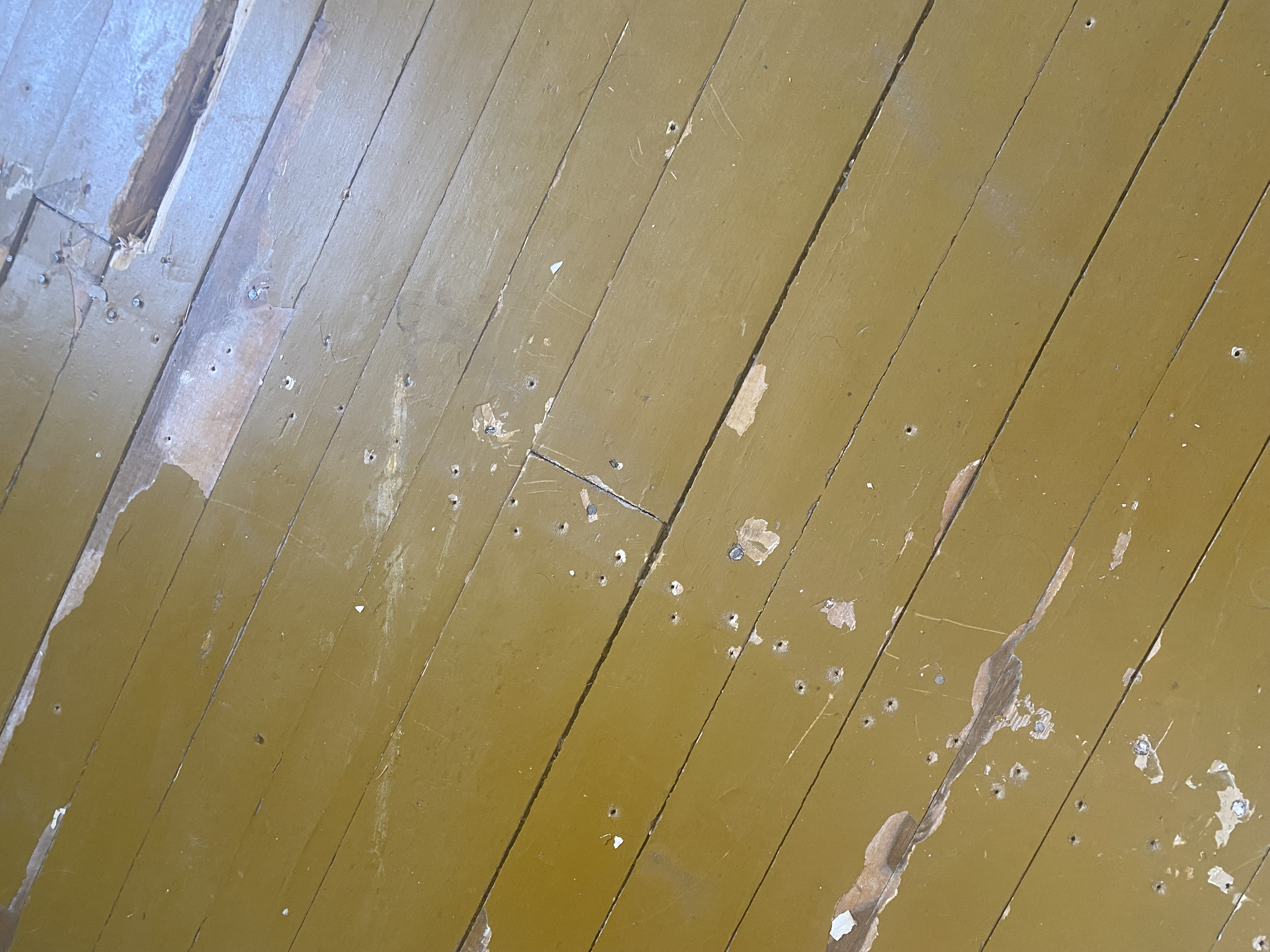

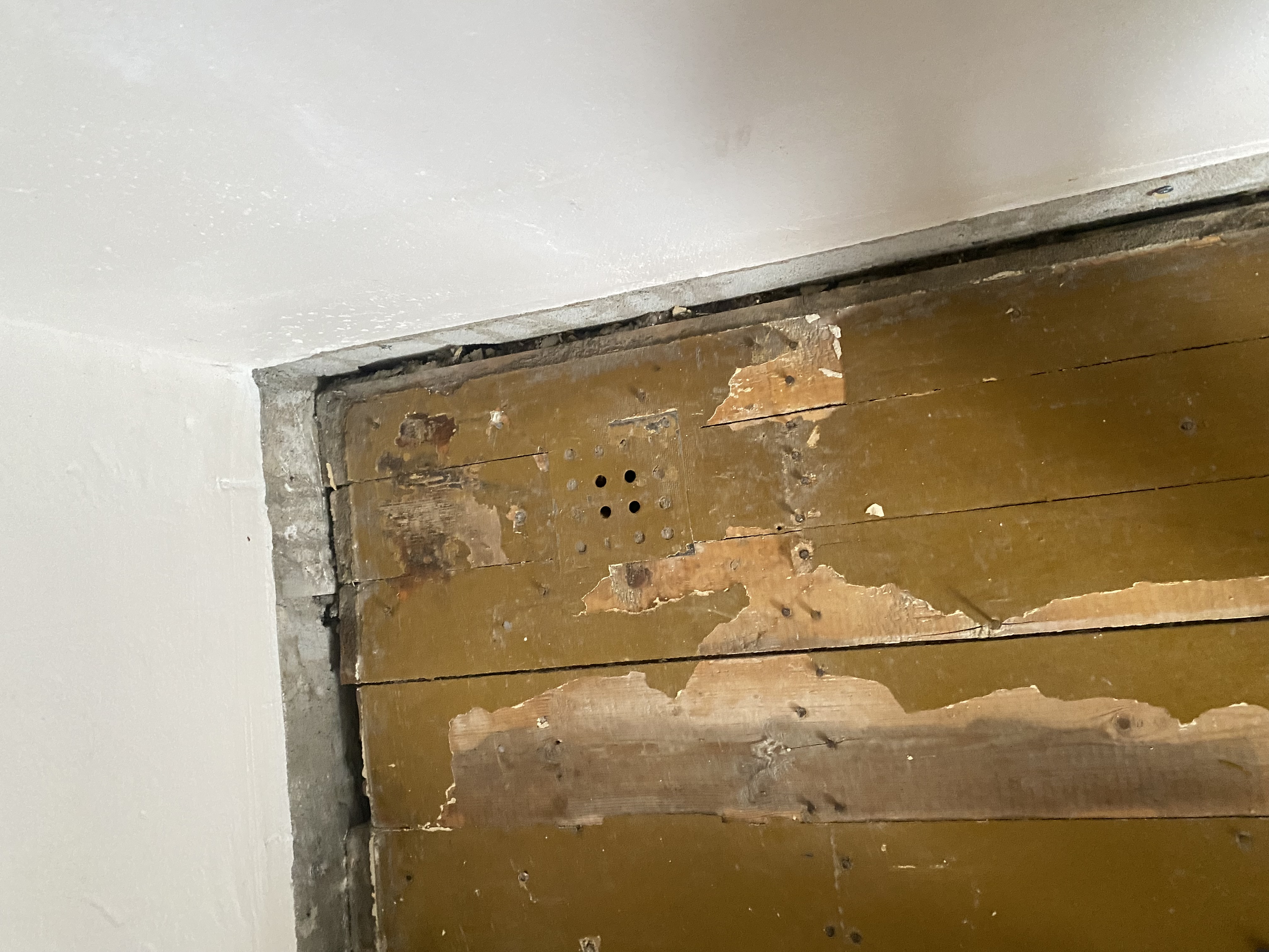

Praegused lauad kriuksuvad, vajuvad kohati, eriti köögis ja koridoris, et sinna peale midagi ehitada, lisaks on laed 2.50cm kõrgused, ei tahaks põrandatega seina kõrgust väga kaotada. Seega teeks kõik nullist. Mingil põhjusel on koridori põrand 6-7cm-astme võrra madalam ülejäänud tubadest, kuigi ka seal on tunda laudu, vajumist, kriginat. Kui saaks terve korteri samale tasandile, oleks täitsa ideaalne.
Kuidas oleks parim lahendus, et seinakõrgust ei kaotaks ja lõpptulemuseks oleks puitparkett ning helide summutamiseks võiks samuti midagi olla. Mis materjale soovitaksite?
