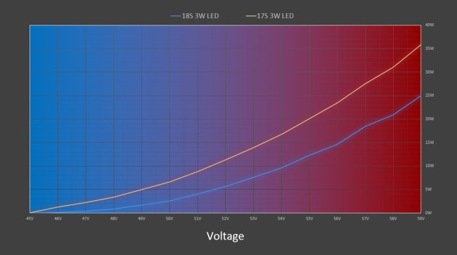

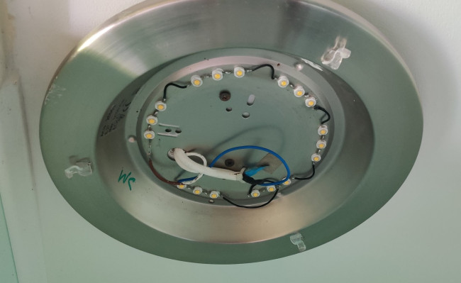

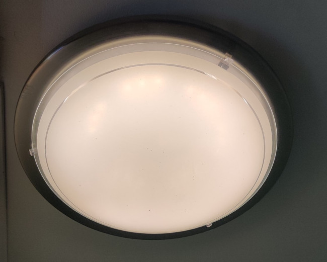

Mul tehtud valgustus otse 48V majaaku pealt. LEDid Ilma draiverita. 17-18tk 3W ledid jadamisi. Jah on pimedam kui aku tühi aga üldjuhul pingevahemik 52-55v (44-58v lubatu asemel) Ja silmad harjuvad, st pole väga vahet märgata. Ja pealegi kui aku liiga tühi siis ongi elektrit vaja kokku hoida (offgrid). Kõige efektiivsem viis ka sest LED draiverile ei kulu voolu + üks lüli vähem mis võib otsi anda. 7a jooksul ühe 3W elemendi olen pidanud vahetama. Pakun, et väga palaval perioodil + aku pilgeni täis unustati WC tuli põlema ja LED sai liiga palju kuuma. Need muidugi hiina kõige odavamad ka. 100tk kotitäis ~6$
