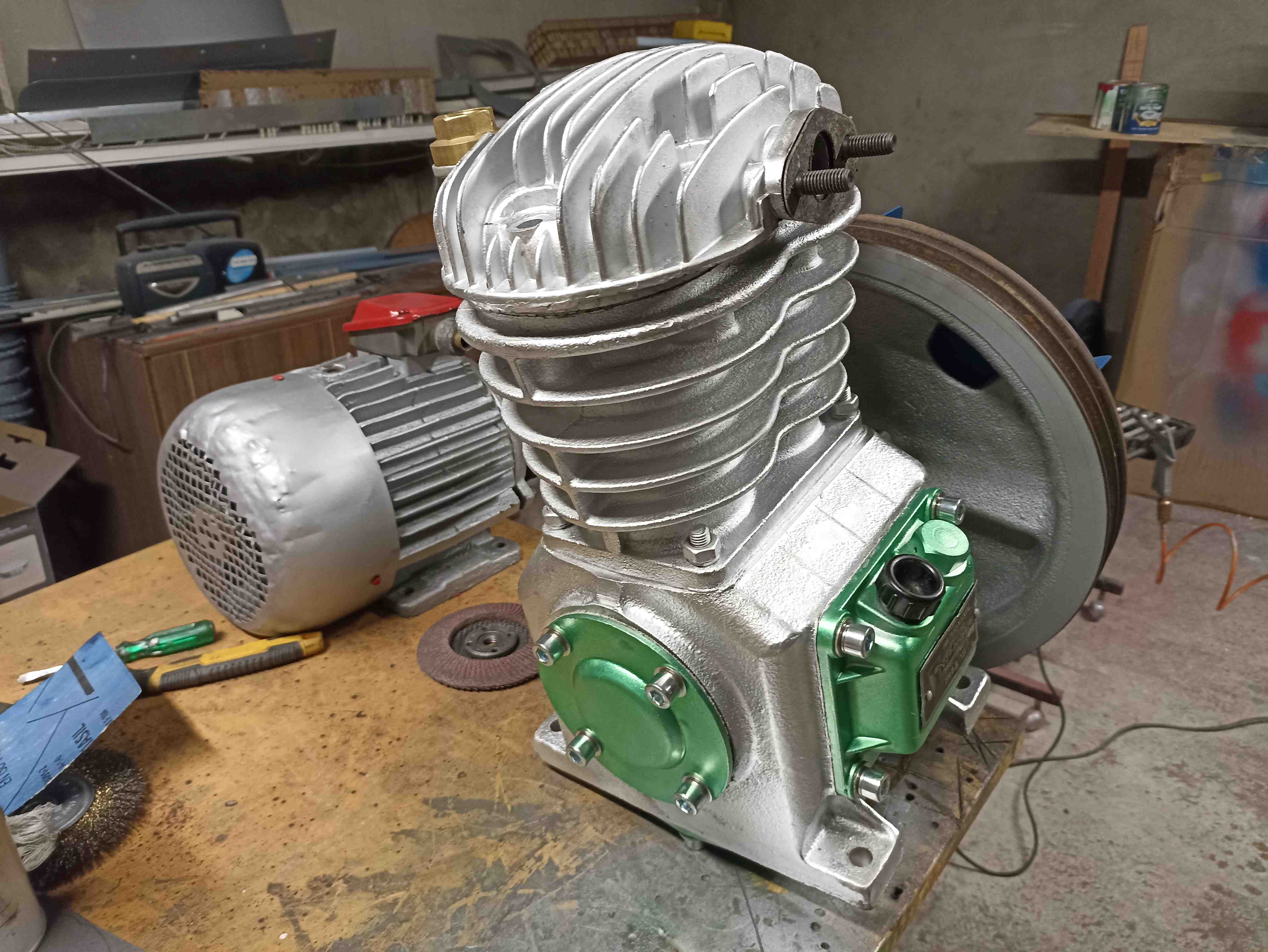

Hakkab vaikselt looma. Värkendada on veel jäänud veel kõige sitasema väljanägemisega paagid. Paar pilti kah.
Postitusi: 3787
On tänatud: 96 korda
Re: rihmülekandega kompressor
Tore vaadata :wave:
