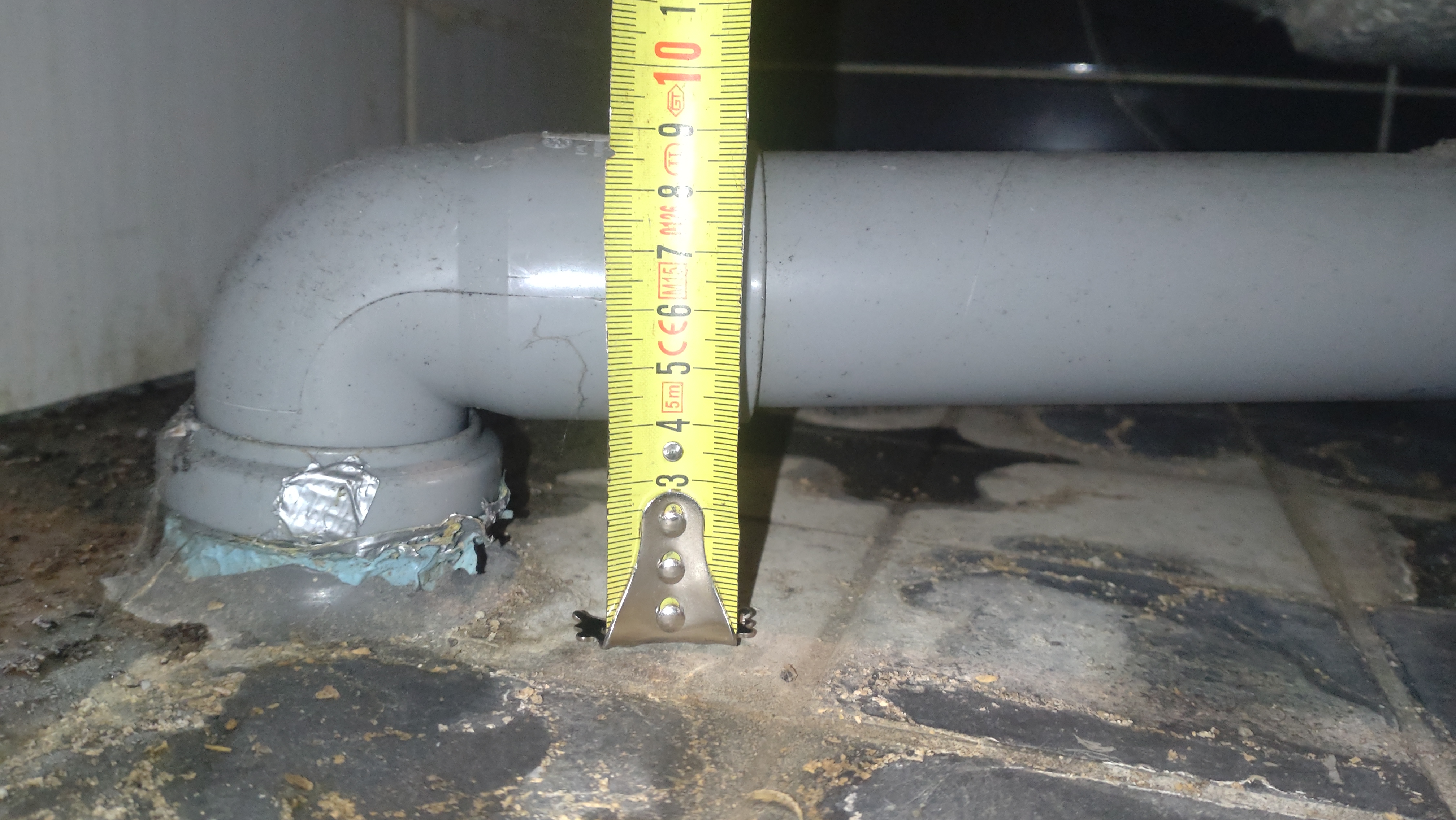

Vanni all on äravoolu otse minev toru, mille kõrgeim koht on põrandast 90mm (pilt 1).
Hetkel kõrgus põrandast vanni äravoolu kohast on 125mm.
Leidsin ehituspoest dušikabiini, mille aluse kõrgus on 160mm ning suure tõenäosusega ei mahu praegune sifoon/trapp aluse alla.

Pilt nr 1
Pilt nr 1

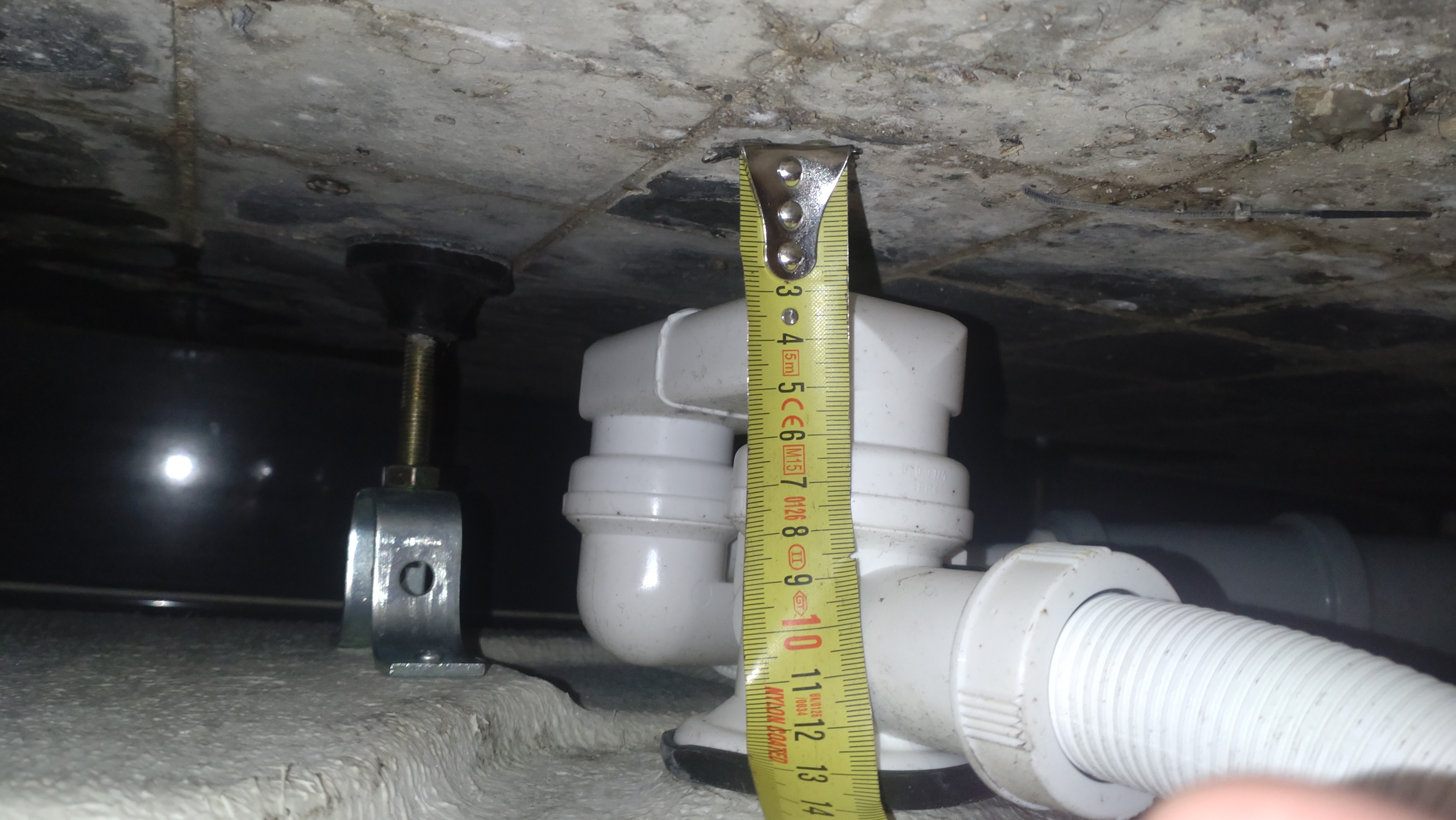

Pilt 2 vanni all praegune lahendus:
Pilt nr 2
Pilt nr 2

Bauhausist leiad madala ja ülevalt puhastatava dužisifooni, mis on natuke kallim aga "tugev tükk".
Samast leiab "paksu sakslase" jaoks tehtud tugevama põhjaga aluseid.

Tellisin reedel kivialuse.
Leidsin, et tellitavale peaks kõik sama süsteem alla mahtuma ning ainult vaja lühem äravoolu toru asemele panna.
Kui peaks juhtuma, et ei mahu, tellin uue sifooni. Kui tekib ruumipuudus, siis väidetavalt saab tõmmata põrandast tuleva äravoolu küljest põlve ära ja asemele aretada 50mm > 32mm üleminek ja siis tekib kohe 18mm ruumi juurde.

itmehestehitaja kirjutas: 20 Juul 2025, 00:10 Kui peaks juhtuma, et ei mahu, tellin uue sifooni. Kui tekib ruumipuudus, siis väidetavalt saab tõmmata põrandast tuleva äravoolu küljest põlve ära ja asemele aretada 50mm > 32mm üleminek ja siis tekib kohe 18mm ruumi juurde.
Üldiselt vali torustiku läbimõõt sifoonile vastavalt - on ka 40 mm torustikuelemendid olemas.
Mida jämedam toru, seda vähem tulevikus ummistub.

Tellitud sifoonil tuleb 40mm ots välja, sealt panen 40mm põrandasse mineva põlveni ja sealt 40>50mm üleminek.

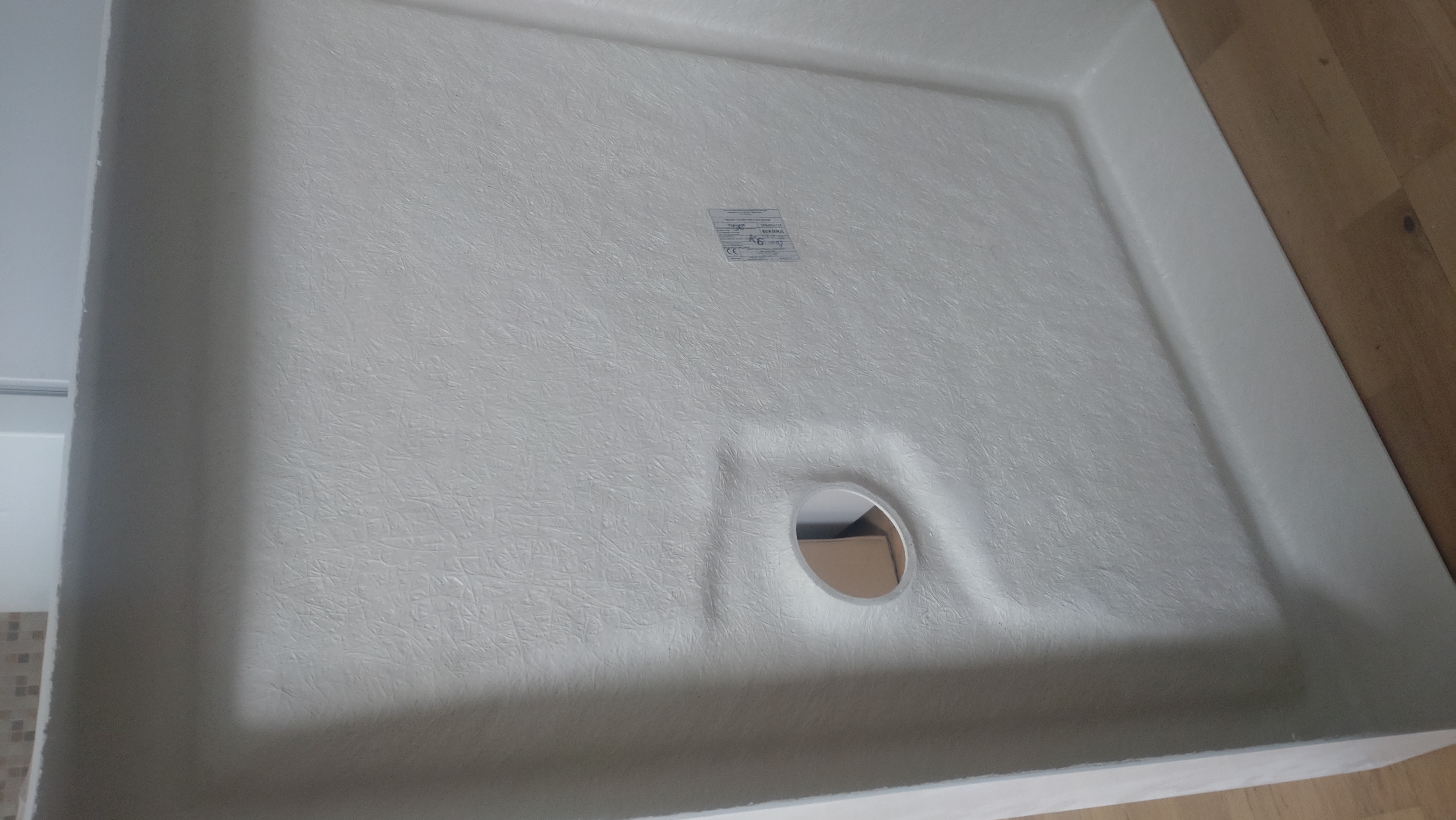

Dušialus kohal, kuid nüüd tekkis kohe küsimusi, mida arvasin, et ei teki.
Kõik dušialused, mida vaatasin olid kirjas, et on esipaneel eemaldatav. Kuid too, mille mina tellisin ei olnud märgitud selle eemaldatavaust. Nüüd olen olukorras kus esipaneeli ei saa eemaldada ning lisaks sellele pean põhja tegema augud jalgade ajoks nüng külgedesse, et seina fikseerida.
Kuna esipaneel ei ole eemaldatav, siis küsimus:
Kuidas ma kinnitan aluse seinale, rehuleerin jalgu ja ühendan torud, kui panen aluse maha, aga kuskilt ruumi ega kohta pole nende ühendamiseks ega ka seinale monteerimiseks?
Viimane variant oleks tagastada alus ning otsida selline, kus esipaneel käib ära ning siis saab aluse all tegutseda.
Lisan alusest pildi.
Tootja link siin: https://novoterm.pl/kerra/produkt/victo ... 2/?lang=en
Alus, mille all ei mahu tegutsema

itmehestehitaja kirjutas: 02 Aug 2025, 20:09 Dušialus kohal, kuid nüüd tekkis kohe küsimusi, mida arvasin, et ei teki. ...
... Lisan alusest pildi.
Tootja joonisel on näidatud, et see alus on ühes tükis, serva kõrgusega 14cm.
Kuidas Poolakad neid paika panevad, näeb näiteks siit:
https://www.youtube.com/watch?v=kpoagqb ... udowlaniec

Siin on täpselt sinuoma paigaldus näidatud:
https://www.youtube.com/watch?v=InbwUaP ... dMu%C5%82a

ping kirjutas: 02 Aug 2025, 23:39 Siin on täpselt sinuoma paigaldus näidatud:
Üheotsapilet - hilisem hooldatavus null?
