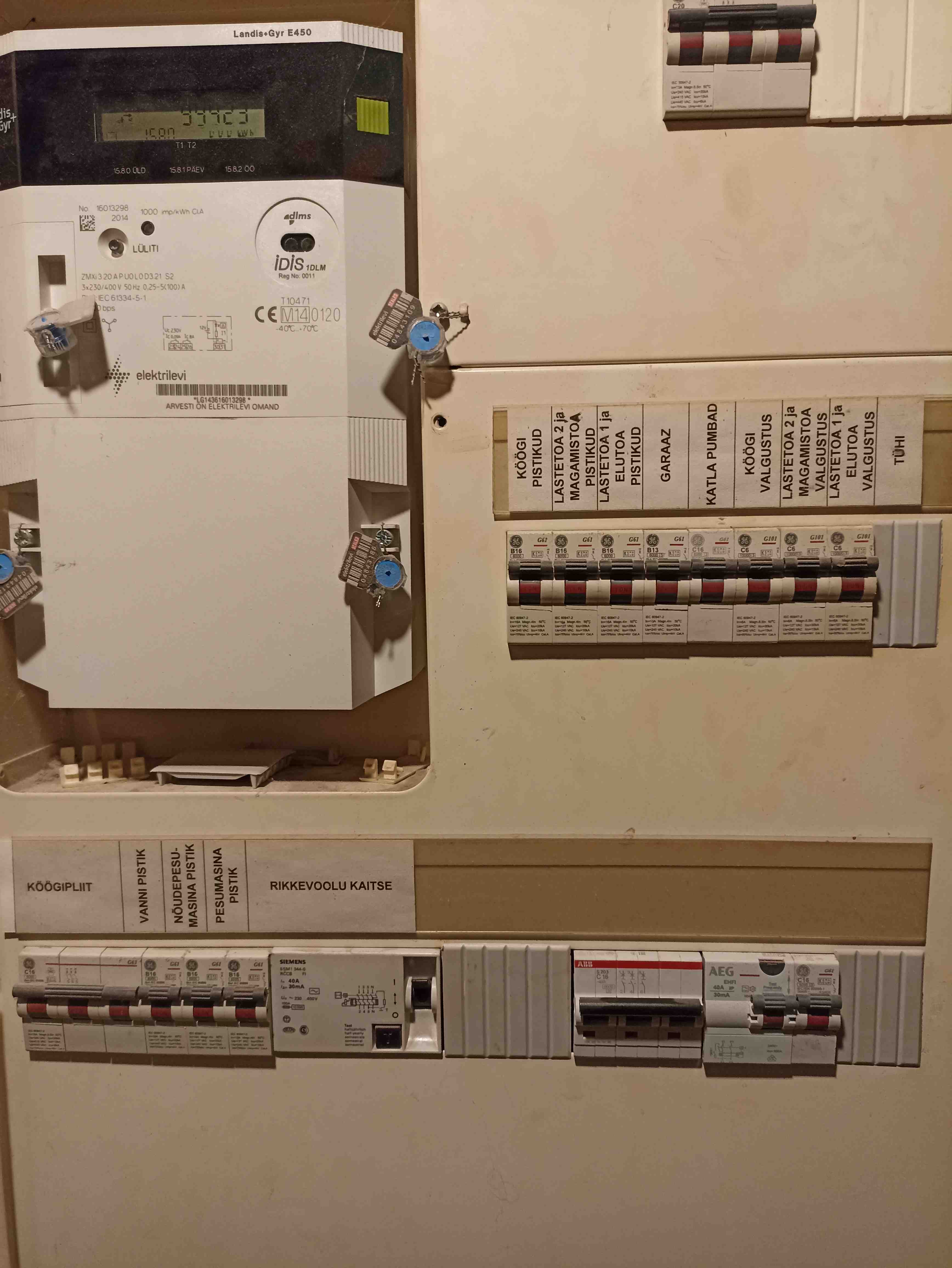

Re: Kaitselülitite tähistamine kilpides
Kas mul on piisavalt selgelt arusaadav, et milline kaiste mille jaoks?
Urmas kirjutas: 01 Okt 2025, 08:14 Kas mul on piisavalt selgelt arusaadav, et milline kaiste mille jaoks?
On, kui just tead, kumb lastetuba on 1 ja kumb on 2 :)
Mis põhjusel on valgustus C?
A23 kirjutas: 01 Okt 2025, 08:35Mis põhjusel on valgustus C
Mis põhjusel oleks B?
A23 kirjutas: 01 Okt 2025, 08:35 On, kui just tead, kumb lastetuba on 1 ja kumb on 2
Parafraseering ühest filmist- eit teab ja eit on veel elus.:)
A23 kirjutas: 01 Okt 2025, 08:35 Mis põhjusel on valgustus C?
Vaat seda ma ei tea, pädevusega elektrik pani.
Nuuh, ettevaatlikult kobisen, et näopeksu ei saaks ;) Lapsed käivad Sinu elektrikilbi silte lugemas ja õpivad sealt selgeks teadmise, et need seakärsad seinas on pistikud :P
Ma ise oleks kirjutanud lühendatult nt: "LASTETOA PP-d" jne.
Mul sarnaselt nagu Urmasel, küll enda sildistatud. Need sildisiinid juhtas elektrik, pidada samad olema mida poed kasutavad riiulitel hinnasiltidel, neid elektriasjade poes ei olevat.
Ainuke puudus antud lahenduse puhul kui omanik/üürnik/huviline harrastuselektrik tahab kilbis illegaalseid hooldus- või täiendustöid teha, siis tõstab selle paneeli koos siltidega kõrvale ja vaatab kaitselüliteid&kaablirägastikku ikka tuhmi pilguga, et milline see kaitselüliti nüüd täpselt oli millega majandada vaja..
Kui kaablid ja kaitselülitid on nummerdatud oleks hea numbrit korrata ka siltidel.

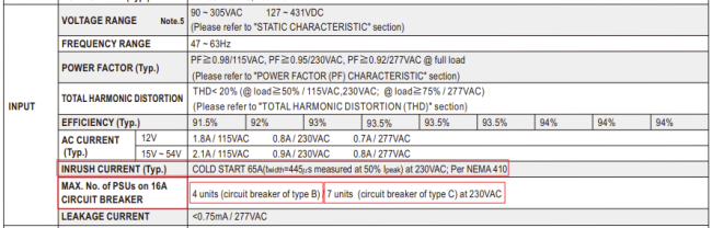

Elektrik mõtles juba kaugele ette. Hetkel Urmasel see praegu vaevalt teemaks, aga kui tahad nt tulevikus keldripimeduses avada "põnevate taimede" kasvatuse, siis LED-valgust kõvasti vaja. LED-toiteplokkidel on aga oma iseärasused. Allpool näidisena 180W 24V LED toiteploki Mean Well HLG-185H-24A spetsifikatsiooni väljavõte 16A kaitselüliti korral. LED-valgustuse ja nende toiteplokkidega tuleb valgustusahelatesse sisse elektrimootorite raskestikäivitumise voolutõuke sarnasus. Õnneks pole see siiski valdava osa kodukasutajate teema, kuna tavakoju paigaldatud valgusteid ühe KL taha vaevalt nüüd kilovati kaupa satub.
