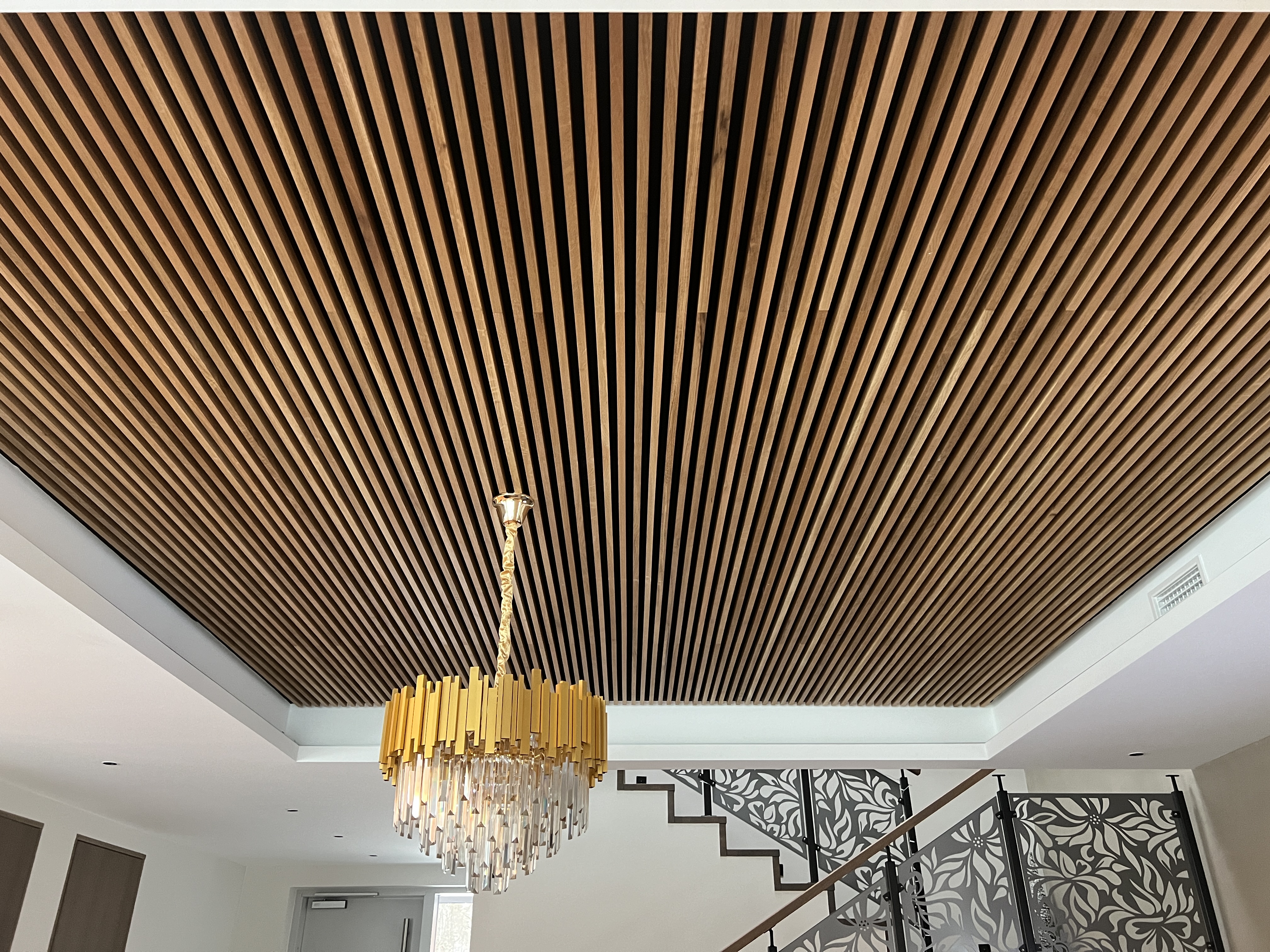

Tere, kolleegid! 👋

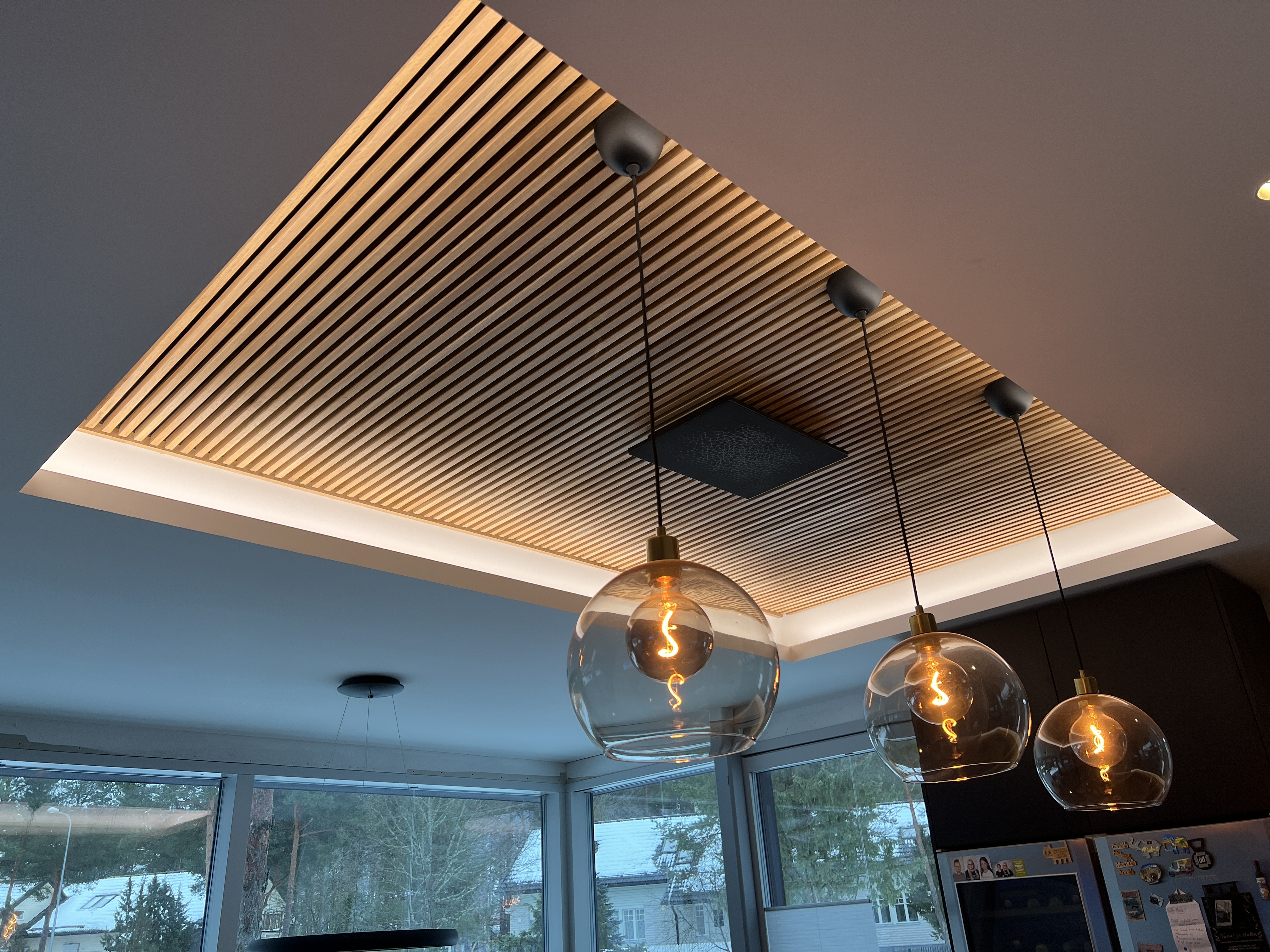

Hiljuti tegime projekti, kus paigaldasime peaaegu 1 km tamme laudasid mõõtudega 30×50 mm, pikkustega 2–5 m. Paigaldus oli lagi, viimistlus tehtud Osmo ja Rubio õlidega. Kõik lauad olid enne paigaldust ka täielikult lihvitud ja töödeldud, kaasa arvatud otsad.
Me pöörasime tähelepanu detailidele: puidu niiskus kontrollitud, aluskonstruktsioon korralikult paigaldatud, kõik eesmärgiga tagada pikkajaline stabiilsus ja sile pind.
Küsimus teile, kes olete sarnaseid projekte teinud: milline paigaldusviis on teie kogemuse järgi kõige parem pikkade laudade puhul?
• Peidetud klambrid
• Saba-pessa liigend
• Liim + peidetud kruvid
Tahaks kuulda reaalset kogemust: mis lahendus käitub kõige stabiilsemalt niiskuse kõikumiste korral, kas tekkis probleeme “z-kujulise” painutusega või nihkumisega? Iga nõuanne, nipid ja fotod on väga teretulnud! 😊

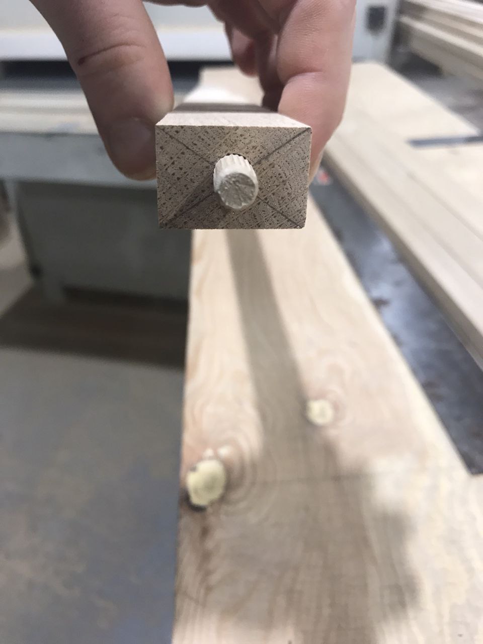

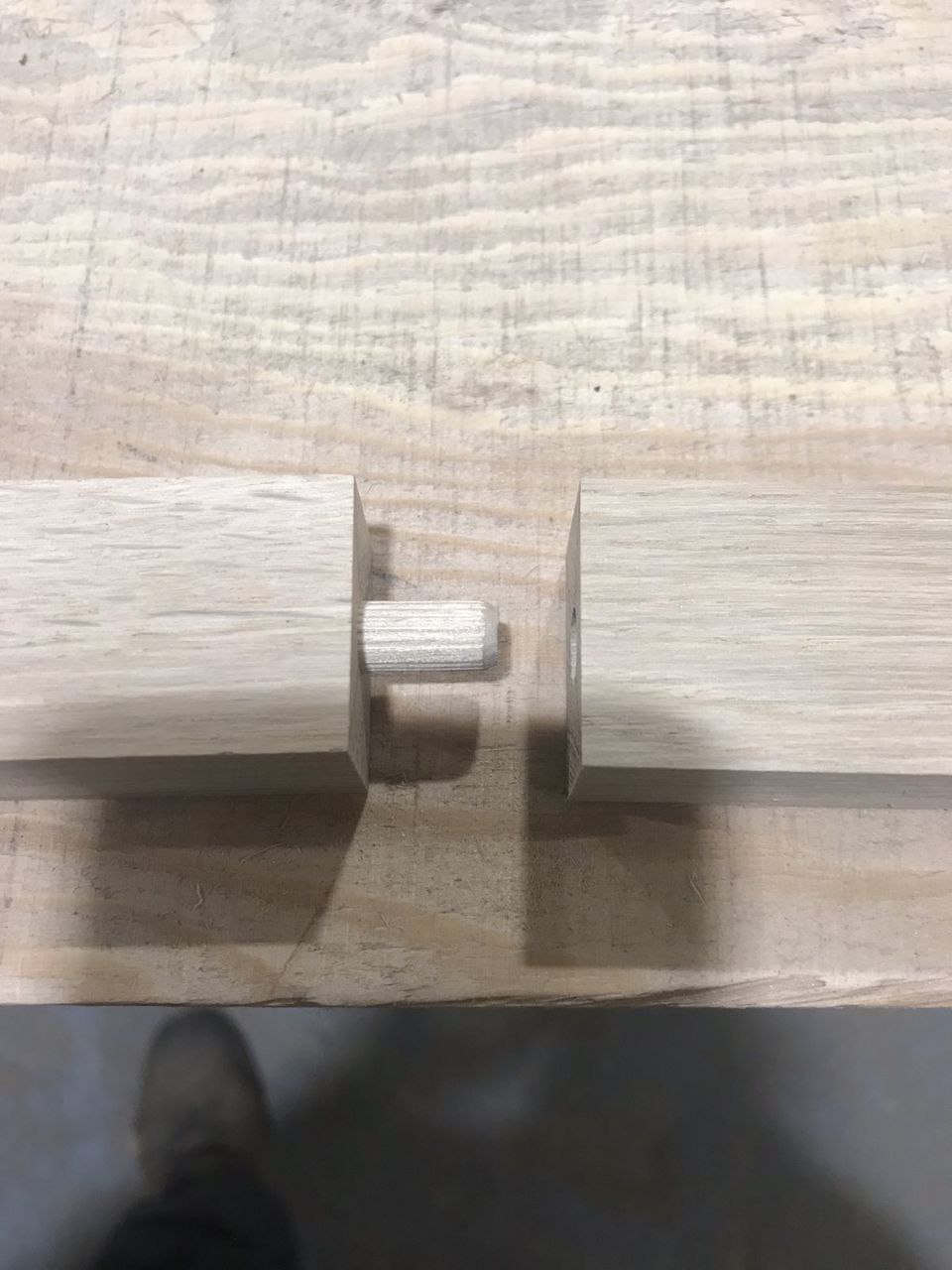

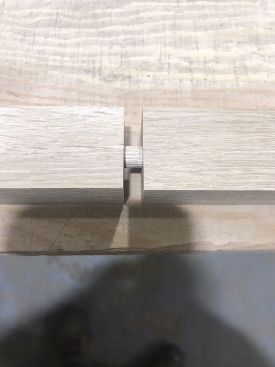

Kõik ilus, kuid otsaühendused ise oleks teinud vist kahe tüübliga, et vältida võimalikku väändumist.
Ja veel, kas pliiatsiga otsa tsentri märkimine on kiirem meetod kui rakis tüübliaukude tegemiseks? Lihtsalt enda vaatevinklist. ;)

Päris efektne jah.
Üks küsimus tekkis - kas ühenduskohti hajutada poleks saanud, praegu fotot vaadates läheb nagu "jutt" risti üle lae? Võibolla reaalis ei hakka see nii silma.
