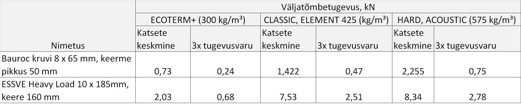

Lisan ühe tabeli erinevate Bauroc poorbetoonide puhul väljatõmbetugevused:
Võibolla need numbrid ka kõnelevad millestki. On näha, et HARD ploki väljatõmbetugevus on rohkem kui 3 korda suurem võrrelduna ECOTERM sama näitajaga
Info on minu poolt tabelisse pandud ja pärineb Bauroc infomaterjalist. Saadud on need numbrid AS Teede Tehnokeskuse laboratooriumis läbi viidud katsete tulemusel.
