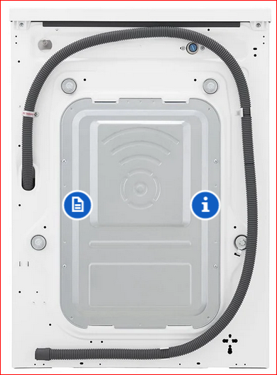

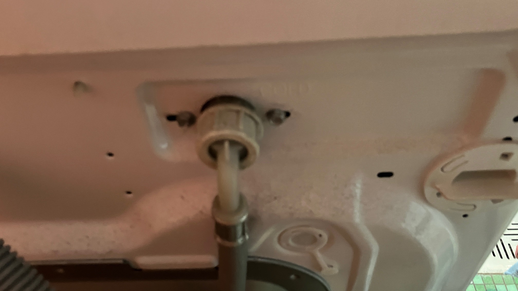

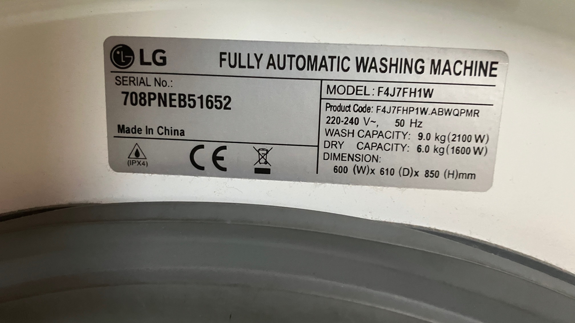

Prill kirjutas: 16 Veebr 2026, 08:05 Mul kuuendat aastat selline masin https://www.k-rauta.ee/p/pesumasin-kuiv ... 7fh1w/8h8b
on samuti pesumasina taga soojavee ots olemas, juhendis märgitud ainult sooja vee vooliku ühendamine, mingist pistiku otsimisest ja kaabli aretamisest ei ole piuksugi.
Kui millelegi viitad, siis viitsi ikka veidi üle vaadata, mis viite taga on. Aga on pilt tagant, kus on (üllatus, üllatus) 1 veesisend:
Prilli viite juurest pilt.PNG (219.97 KiB) Vaadatud 290 korda
Selle masina sissetuleva vee ühendus (1 otsaga) https://www.4lg.co.uk/washing-machine/f ... f=14365845
Asja muudab pullimaks, et mul on sama masin, pilt eest sildilt ja tagant ühendustelt:
Eeldan, et kui juttu jätkad, teed ka samasugused pildid. Midagi ülejõu käivat polnud.

Ai rsk kunn24 ikka lammutab korralikult, käisin pesumasina tagust piilumas, telefon ilusti kaamerarežiimis valmis kohta kätte näitama.. ja tra ei ole jah mu masinal seda kuumaveesisendit :oops: kork on selle kohapeal..
Vabandan eksitamise-valetamise pärast, olen alandatud, ootan karistust!
Ise olin jumala kindel, et see ots on, nüüd uurin pesumasina juhendit ja sealt see "teadmine" mu mälusopis pärines, aga ka juhendi joonisel lähema vaatamisel juures märge (valikuline), ehk ikkagi puhas minu lohakus ja soovmõtlemine.. :|
Lähen häbenema, kui häbitunne üle läheb julgen taas siia piiluda.. :blackeye:

Sul on siis isegi hästi, kui on kork (lisaks peaksid olema täiendava klapiploki poltide augud), mul polnud sedagi. :grin: Seega pildi võiksid ikka panna ja mida siin häbeneda?
Kasutusjuhendis jahvatakse 2-st sisendist. Kuid sellest ei saa lasta end eksitada- Hiina värk ju-- ja juhend tõenäoliselt kiiruga mujalt kopi- peistiga kokku lahmitud või tehti selliseid masinaid eritellimusel kuskile. Ma vahepeal arvasin, et kui mudeli lõpus oleks 1W asemel 2W, siis oleks 2-ga, kuid kinnitust sellele oletusele ei leidnud.
Pärisin LG teh toelt selle masina remondijuhendi ja varuosakataloogi välja (kuna masin on, siis nad liiga ei tee), lubati saata. Äkki on mingid tehase variandid ja saab "lisada paar juhet" ;) Kuigi need masinad on tarkvaralised asjandused ja kui kuskilt on pistik lahti, siis on kohe veateade ekraanil. Ehk sama tarkvaraversiooniga täiendavaid klappe olla ei tohiks (tasub tähele panna, et sellel masinal külma vee klappe oli plokis kokku 5) ja erinevus võib ka olla jõumoodulis, et väljundeid pole. Kuid seda oleks huvitav teada.
