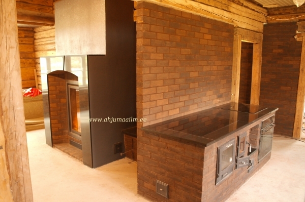

On tänatud: 472 korda
Re: PLIIDID
A23 kirjutas: 07 Sept 2026, 16:41 Müts maha julguse eest selline pilt siia üles riputada!
Pliidil endal ei ole ju häda midagi. Pildi pealt paistavad kõik funktsioonid, mida ühelt pisikeselt puupliidilt oodata, olemas olevat. Iseasi on muidugi viimistlus teiste jaoks, aga see vist ei kuulunud pottsepa ülesannete sisse. ;) Kui ikka tellijale meeldib midagi slaavi- või araabiapärast, siis pottsepale on raha kätte saamiseks kohustuslikuks täitmiseks tellija soovitud pliidi välisviimisluse tegemine. ;) Täpselt nagu mind ei huvitanud, et kuidas hakkab ennast tundma tellija oma majas, kus viimistlesin ja värvisin kogu maja seinad-laed(700m2) täiesti lumivalget tooni.

Pildilt paistab tuleohutusnõuete eiramist.
Ei ole näha kollete uste (pliit + ahi) ees nõutud suurusega tulekindlat põrandakatet.
Ahjukütuse hoiustamine ahju ukse ees.
Pliidi otsa all ei ole näha tulekindlat põrandat.
Ahjuukse kohal on lahtine kivi, mille kohal olev must jälg indikeerib pragudest ruumi tunginud põlemisgaase.
Soojamüüri taga oleva pehme mööbli kaugus?
Avalikus ruumis avaldamiseks oleks mõistlik norimise vältimiseks sellist pilti väiksemaks lõigata, et probleemseid asju näha ei oleks.

ping kirjutas: 10 Sept 2026, 11:40 Pildilt paistab tuleohutusnõuete eiramist.
Absoluutselt kõik sinu poolt loetletud nn puudused ei kuulu pliidi ehitanud pottsepa pädevusse, vaid on pliidi kasutaja mured.
- Pottsepp ei ole kohustatud paigaldama tulekindlat põrandakatet, kuid võib tellimise korral seda teha.
- Ahjukütuse hoiustamine ahju ukse eest ei ole pottsepa mure.
- Aga äkki on pliidi otsa all õhuke "asbest"?
- Kuidas puutub pliidi ehitanud pottseppa iidamast-aadamast ehitatud vana ahju kolde kohal olev lahtine kivi?
- No mitte mingi väega ei saa pottsepp minna sinna koju ja hakata tegelema mööbli ümber paigutamisega. Kui pottsepp tuleks mulle koju ja hakkaks mööbeldama, siis kutsuks talle politsei kohale, las viivad ta hullumajja. :)

Tavalugeja kirjutas: 10 Sept 2026, 13:55 Mina leiaks, vastupidi Urmasele, veel kuhu saaks küüned taha.
Aitäh, Tavalugeja, panid mul filmi jooksma lisateenuste pakkumiste võimaluste laiendamise osas! Võiks pakkuda näiteks pendeldamise teenust hõlmikpuu või puukujulise paju(remmelga) V-kujulise vitsaraoga või oma vanast sokist harutatud niidi otsa seotud roostes mutriga. Vanast sokist sellepärast, et selles on salvestunud kandja positiivne energia+taaskasutus ja roostes mutter on leitud vanade eestlaste pühast hiiest ning seda mutrit kasutasid vanad eestlased juba tuhat aastat tagasi fengšui järgi pehme mööbli õige asukoha otsimisel oma suitsutaresse. :) Ei saa ju olla nii, et pottsepp peab tegema ainult tellija tahtmise ja projekti järgi. Seda nimetatakse tänapäeval vist vaimseks vägivallaks pottsepa suhtes. Pottsepal võiks ju ka olla mingi loominguvabadus, mis ei pruugi ühtida tellija omaga. :)

Urmas kirjutas: 10 Sept 2026, 13:38
Asbest on küll kordades parem soojusisolaator, kui näiteks pottsepa savitellis, aga piisab ka sellest, kui lugeda
pliidi jala kõige alumine tellis soojusisolaatoriks, mis täidab oma funktsiooni paremini kui õhuke asbesti-leht.
Mul on pliidi jala kõrgus 4 tellist ja ma võin öelda, et soojus mis pliidist jala kaudu põrandani jõuab on marginaalne, ehk praktiliselt olematu - palju rohkem soojust kiirgub põrandasse sealt, kus pliidi jalga ei ole.
Kui mind selle pildi peal midagi häirib, siis pigem see, et pliit ei ole mahtunud "vundamendi" peale. Kas läks midagi planeerimisel viltu või tulid hilisemad plaanimuudatused tellija poolt? Aga eks see ole juba tellija mure.

elektron kirjutas: 11 Sept 2026, 09:49 Kui mind selle pildi peal midagi häirib, siis pigem see, et pliit ei ole mahtunud "vundamendi" peale. Kas läks midagi planeerimisel viltu või tulid hilisemad plaanimuudatused tellija poolt? Aga eks see ole juba tellija mure.
Vana pliidi vundament ja ei sobinud uue pliidiga? Uue pliidi korstnaga ühendamiseks ei olnud muud varianti, sest pildil olev põlv ei võimaldanud muud? Tellija muutlik meel?
