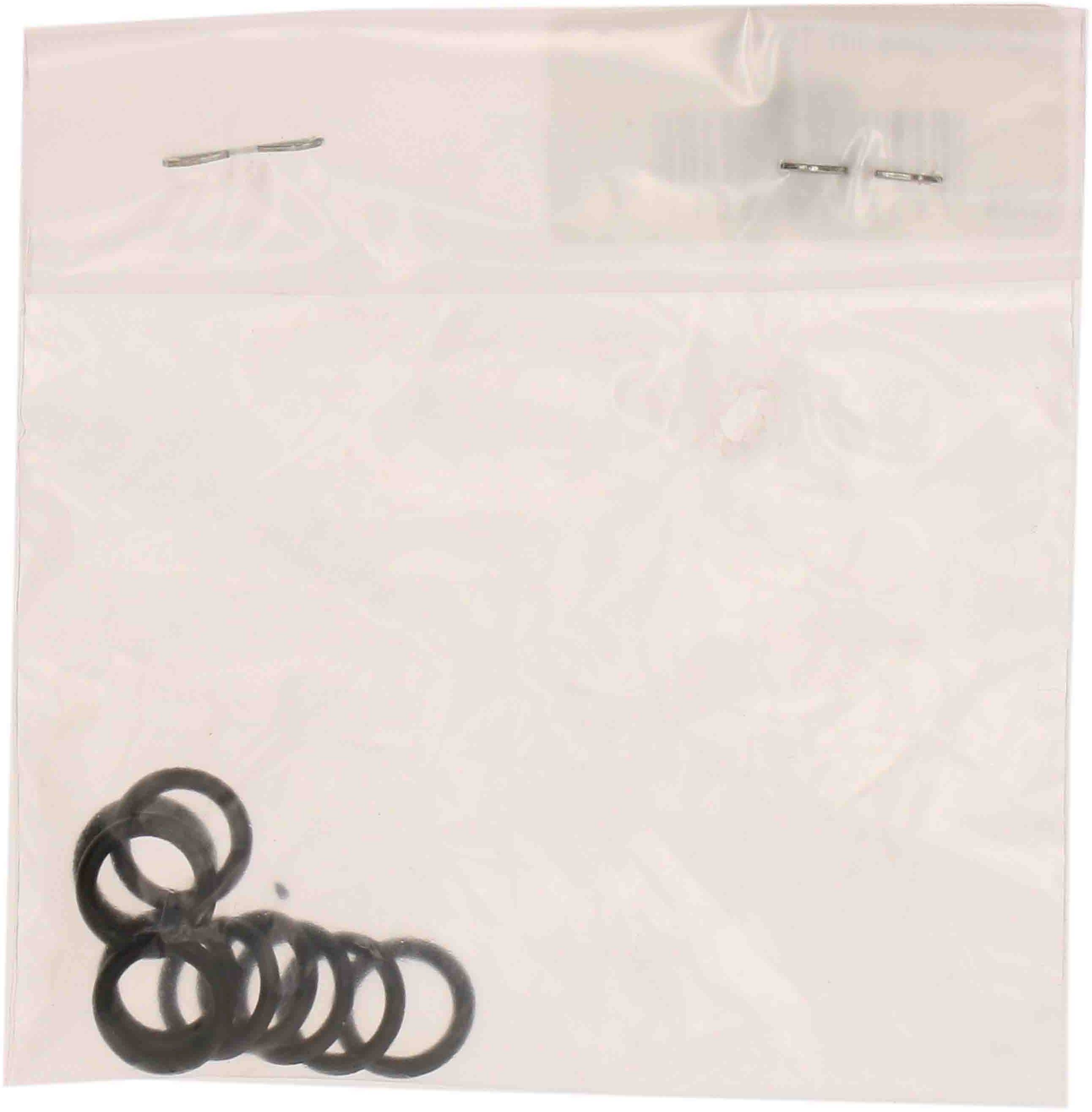

Iga laenutamine maksab lisaks seadme laenutamise päevahinnale (15-20eur) + toomise ja tagastamise transpordikulu + ajakulu nelja teekonna (2x edasi+tagasi) läbisõitmiseks, mis koos riista eelbroneerimisega võib kokku kulutada üle poole tööpäevast.
Kui nüüd hiljem on vaja mõnda toruühendust lisada või muuta, siis tuleb iga operatsioonipäeva jaoks järjekordne laenutamine ette võtta, mis muudab töö ühikuhinna ühe liite kohta veelgi suuremaks, kuni sadu kordi võrreldes keeratava liitmikuga.
Kellel nagunii on mutrivõtmed ja osavad käed kodus olemas, tasub kasutada keeratavaid ühendusi, sest kui osta varuks O-rõngaid, siis on kõik liitmikud ka suvalisel hetkel min aja- ja rahakuluga muudetavad ning korduvkasutatavad.
https://www.bauhof.ee/et/p/595690/tihen ... 10tk-pakis
https://www.bauhof.ee/et/p/595691/tihen ... 10tk-pakis
