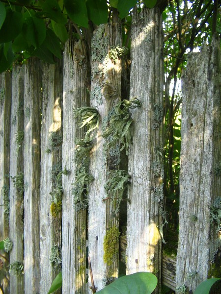

Re: Puitsindel immutamise vajalikkus?
Kas see sinisilmne unistus, puidule püsivat tooni saada, ei meenuta kunagist jõgede teistpidi pööramise katset? Allutame looduse oma tahtele.
Püsiva tooni saab sindlile küll ja seda ilma vaevata aastakümneteks, kui valime selleks ainult õige materjali.
