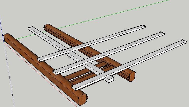

Pööningule väljaehitatavale toale on plaanis puitpõrand panna. Talade laius 180, talade vahe (keskpunktist keskpunkti) ~980.
Küsimus - millise sammuga ja mõõtudega peaksid olema laagid, et otse sinna peale laudpõrand panna? Ja kas piisab sellest, et põrandalauad otse laagidele kinnitada?

Jah, see oli liivaga täidetud, mille nüüd eemaldasin. Mõte on selles, et alumiselt korruselt jääksid vanad talad nähtavale, ilma et liiva kaela pudiseks ehk siisolemasolev laekonstruktsioon jääb alumise korruse laeks. Sellest plaanist lähtuvalt tuleb talade vahele midagi tihedamat/mittepudenevat panna.
Kas sain õigesti aru, et mõtlesid taladega paralleelselt jooksvat toestust, toetudes laudadele? Tegin väikese joonistuse, et kas sain asjast õigesti ikka aru? Pruuniga on olemasolevad talad ja seal vahel olevad lauad, mille peal oli liiv. Kas sellisel asjal oleks jumet ning kas see annab kõrguses võitu (laagid ja põrandalauad õhemad)? Tundub nagu lahenduse moodi olevat, aga kuidas ja kas põrand sellisel juhul "mängima" hakkab.

Selliselt ehitatud põrand säästab loomulikult ruumi kõrgust, aga kuda need laetalad nii sirgeks ja rihti saad, et põrandalaudu otse nendele panna!? See on küsimus.
Kas ka mängima hakkab? Eks see olene ka meistri kogemustest. Samuti kasutatavast materjalist, mida õhemad ja nigelamad on põrandalauad, seda tihedam ja toekam alusmaterjal peab olema.

Ei-ei
Laetaladega risti ikka laagid ja sinna omakorda põrandalauad, joonisel põrandalaudu lihtsalt ei ole.
Olemasolevate talade vahele paneks ühe nö lisatala, et laagidel rohkem tuge oleks. Tunduks nagu ok, aga äkki oskab keegi omadest kogemustest/teadmistele tuginedes rääkida, kas selline asi on ok või mitte.
