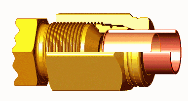

Millised näevad välja siis need nn valmis ühendused..?
Re: Parim õhk-õhk soojuspump?
Postitatud: 10 Dets 2009, 15:33
Postitas korsten
Oravaonu kirjutas:Millised näevad välja siis need nn valmis ühendused..?
Flare-fittings on siis ingliskeelne nimetus. Kui ei tea, mis see on, siis siin on pilt!
