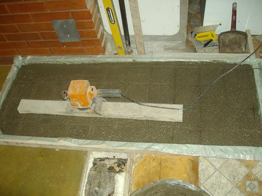

Kui juba siin teemas kritseldan, siis panen ka ühe pildi. Üks õige eesti mehe vibraator. Sellega on isegi 3m prussiga põrandaid tehtud. Küll vanemad mehed selle ära tunnevad. Nüüd on pliita mõtted mõeldud ja vaidlused vaieldud. Tööaeg on käes. ;)
Vibraator.
Vibraator.

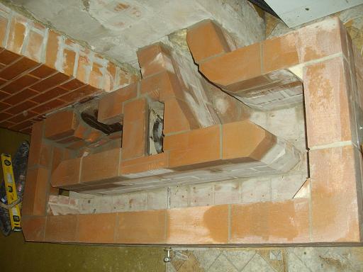

Lõõrid.
Lõõrid.
Leso ehitus..JPG (38.12 KiB) Vaadatud 7194 korda

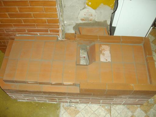

Re: Pottsepatööd - puhas nauding.

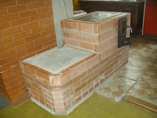

Vat selline asi siis. Viimistlus tuleb ka ikka kunagi.

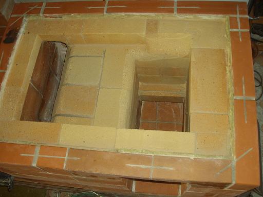

Mõned "saladused" ka.
Pliita seest..JPG (32.64 KiB) Vaadatud 6936 korda
Saab toidu valmis küll.
Töötab küll..JPG (38.19 KiB) Vaadatud 6936 korda
Pliita ahjuga ühise väljakäigu peal.
Lesoga pliita..JPG (40.12 KiB) Vaadatud 6936 korda

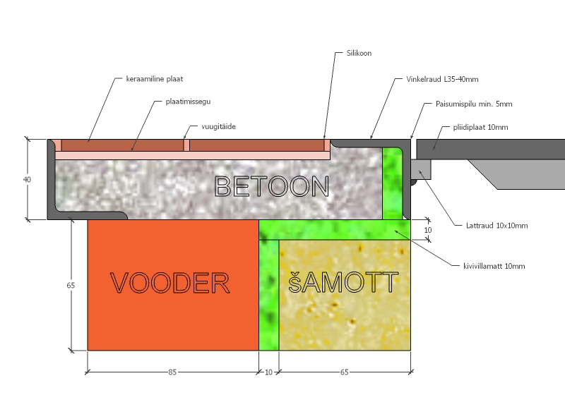

Lisan joonise pliidiplaadi integreerimiseks tööpinda.
Integreeritud pliidiplaat.jpg (115.54 KiB) Vaadatud 6830 korda
Tänud K-ahjurile. Selle joonise panen arhiivi. Olemasoleva pliitaga praegu teised plaanid.

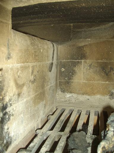

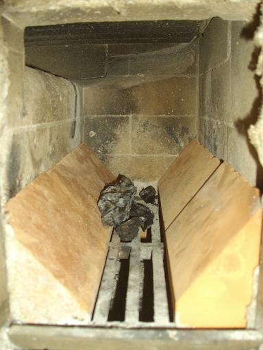

Tegin pliita kolde Hüütaneni õpetuste järgi, täisrestiga. Arvasin ise ka, et siis saavad puud igaltpoolt kenasti õhku ja põlemine on täiuslik. Kõik ju teadlastel läbi kontrollitud ja arvutatud.
Põlemise kohta polnudki nagu midagi halba kosta, aga tuletegemise lõpetamisega oli alati probleeme. No kuidagi ei taha need puud koos lõpuni ära põleda. Ikka jääb kusagile mõni notike veel põlema ja pane aga jälle juurde puid, et tuul niisama sooja lesost ära ei viiks. Tukid eksivad selle suure resti peale ära ja lõpp väga vaevaline.
Kolderest tukkidega.
Täisrestiga kolle..JPG (43.78 KiB) Vaadatud 6689 korda
Mul on üks väike ahi, kus kolle on alt tõmmatud kenasti koomale ja on veel ribiline. Seal on väga harva mingi tükk üksi põlema jäänud. See on siis mingi suur oksakoht, mis kole raskesti põleb. Asi lihtne, teed tule alla ja tunni aja pärast lähed paned siibri kinni. Ei mingit siibriga jamamist.
Pliita ja ahju vaheline kontrast oli ikka nii suur, et otsustasin asja uuendada.

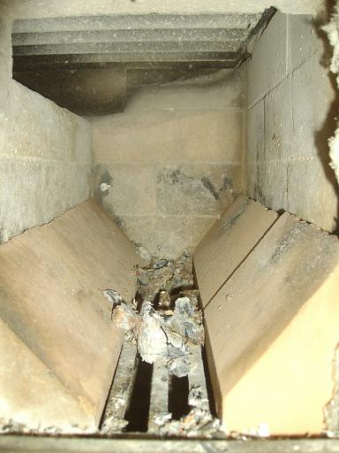

Unibuildi kolde moodi alumine osa.

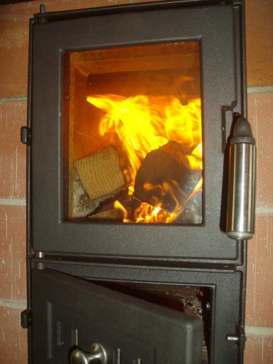

Tegin pliitale tule alla. Põleb väga hästi. Ühe koldetäiega tegin söögi valmis ja puud ka kenasti ühtlaselt põlenud. Ei mingit jama tukkide sättimise ja roobiga toksimisega. Puud otsas sai ka kohe siibri kinni panna.
Söed veel hõõguvad.
