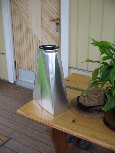

Robi 1 kirjutas:Põhimõte peaks olema see, et soojad( märjad) suitsugaasid ei puutuks üldse kokku läbikümund pitsiga.Antud lahendus mind ei rahulda igatahes ja jään paremaid pilte ootama...
Täna tõmbasin plekist toru korstnast välja ja paigaldasin selle alumisse otsa suunaja, mis jäi alt tihedalt vastu lõõri seinu. Nüüd peaks olema korstnal neli viimast meetrit topelt seintega. Eks vahi, mis nüüd teeb? Või tuleb veel paremaid pilte oodata :wave:

Paar küsimust selle pasuna kohta.
Kas see on tavalisest tsinkplekist tehtud?
Kui korstnapitsi toru paigutada, siis kui palju võib toru läbimõõt väheneda? (Ühe ahju ja pliidi jaoks?) Selle pidi pealt tundub, et peaaegu poole võrra.

Oma kogemuste põhjal julgen õelda, et võib kitseneda poole võrra isegi jah. Olen kitsendanud lõõre võimalikult sujuvalt siiski.
Ümar toru tagab igati parema tõmbe ja ise kasutand viimases otsas kõige kitsamalt 12mm toru( sauna puhul), tavaliselt siiski 15- 20 mm.
Tz.pleki puhul tuleb toru ja seina vahe segu täis valada.

Scott kirjutas:Paar küsimust selle pasuna kohta.
Rohkem vähenes :( 340 cm2 kivilõõrist sai 113 cm2 plekklõõr ehk järgi jäi üks kolmandik :lol:
Katsetan, uurin ja vaatan mis saab?

Postitas kaminahi
taastaja kirjutas:
Minu tuletis näitab diameetriks 120 mm. Kuna nelikant loetakse võrdseks ringiga siis võib öelda ka, et vähenes 144 cm2-le ja seega 2,36 korda. See oli nüüd teooria ;) Ootan katsetuste tulemust.

Robi 1 kirjutas: Ümar toru tagab igati parema tõmbe ja ise kasutand viimases otsas ... tavaliselt siiski 15- 20 cm [toru].
Nende mõõtude valguses sobiks korstnapitsi sisse jupp vihmaveetoru :) .

See pasun e siirdetoru võib ju olla ka korstnapitsi kõrgune. Korstnapitsi pealne äär tuleks siis ka kinni katta, et vesi betooni ja silikaadi vahele ei pääseks. Silikaadile ja krohvile samuti parem. Ülemise ava soovitaks jätta mingi 160 mm
