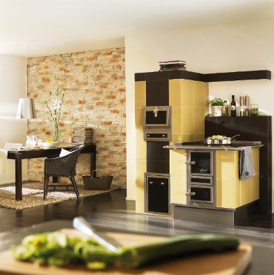

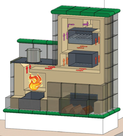

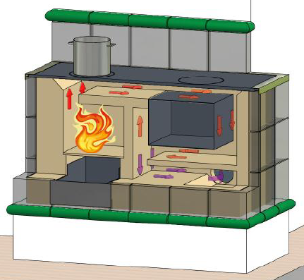

Šveitslaste saadetud materjalide järgi pidid valmima sellised pliidid. Nagu öeldud, siis ahjupottide tarnija ei saanud õigeks ajaks potte valmis, mistõttu pliitide välimusest pole tõesti mõtet rääkida. Kuid mõlema pliidi sisemised konstruktsioonid sai kõik ehitatud šveitslaste poolt eelnevalt välja valitud materjalidest.
Nimekiri Wolfshöher Tonwerke toodetest mida pliitide ehitusel kasutati;
* WO2744 Ahjušamotist HBO+ sile standardtellis 250x124x64mm
* WO4276 Ahjušamotist HBS plaat koldesse 350x200x30mm
* WO53 HBO+ plaat koldesse 400x300x25mm
* WO73 Ahjušamotist HBO+ plaat koldesse 600x300x30mm
* WO3857 Šamotist HBW jahutuskanalitega plaat 1000x250x40mm
* WO3194 Univ. ker. ahjusegu UNIVERSAL PLUS 25kg 2-8mm vuuk
* WO3877 Univ. keraamiline ahjusegu HKM 25kg 3-20 mm vuuk
* WO2740 Univ. UNIVERSAL HM kiire ahjusegu 20kg 3-50mm vuuk
* WO3309 Wolfshöhe nat.ahjukrohv valge 25kg kott (300`C)
* WO2488 Ahjušamotist HBO+ plaat koldesse 750x500x30mm
* WO2347 Kuumuskindel 13mm kiudmatt laiusega 610mm
* WO2755 Ahjušamotist HBO+ ahju välisvoodriks 1000x500x30mm
* WO2926 Tihedast(2,4kg/dm3) šamotist HSM plaat 400x200x40mm
* WO3742 Fiiber segu 0,3kg tuubis valge
* WO1569 Ahjušamotist HBO+ plokk 600x300x60mm
* WO3258 Šamottüleminek GD 270x270x100 mm
* WO22 Leivaahju šamottplokk HBA suurus 280x280x50mm
* WO2818 Jahut. kanal. plaat1200x250x80(kandevõime 300kg)
* S-ISOL 1000X610X30 Kaltsiumsilikaat plaat S-ISOL 1000x610x30mm
* S-ISOL 1000X610X50 Kaltsiumsilikaat plaat S-ISOL 1000x610x50mm
Šveitslaste pliit.PNG (197.81 KiB) Vaadatud 5206 korda
Šveitslaste pliit 01.PNG (203.13 KiB) Vaadatud 5206 korda

Ma loodan, et leidub kusagil niipalju arukust, et need pliidid õppe- ja teadusasutusest ära tuuakse.
Neil pliitidel ei ole ju midagi ühist sinu piltidega. Ei teoreetiliselt ega praktiliselt.

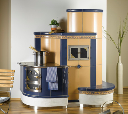

Loodetavasti organiseeritakse analoogseid koolitusi veel ja siis valmivad ka esteetilises mõttes valmis pliidid.
Pliit 01.PNG (303.23 KiB) Vaadatud 4750 korda
Re: Kuidas ja mis kanaleid pidi siis info pottsepani viia?
:) Neid ilusaid pilte saab vabalt vaadata ja kes mõistab, võtab ka õppust, aga see pliit( tegelikult kaks), mis Maaülkooli laborisse tassiti, see on pask nii eetiliselt kui teoreetiliselt. Ma ei tahtnud midagi halvustada. :blush: Hulk raha on hakkama pandud. :blush:

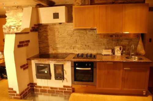

Kaminahi . Kritiseeritaval näidispliidil esinevad põhimõttelised puudused-a), b) ja c)? "Rõngas" seisku peal kas või serviti (leidis põhjendamist).
Kas viimasena viidatud komplekt (gaas ja elekter kombinatsioonis puuküttega) vastab kõigile ohutusnõutele?
Kritiseeritavad puudused on nii ilmsed, et neist piisab pliidi "teisaldamiseks" ilma tähestikku üles lugemata ja gaasipliiti ei peeta juba ammu tuumapommiks ja eks päästeametnikud teadsid kui lubavad.
