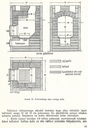

Veski raamatu restiga kolle.PNG (234.07 KiB) Vaadatud 4940 korda

Ooh ,see ju Unibuildi kolde järgi tehtud .Selles raamatus on üks ribikolle ka nende pealt maha pandud .

Kõrvaltvaatajana arvan et see on üks möga standard teil,isegi tuharuumi ei või ahjule teha?
See et tuharuum asendatakse (meie koldes ei teki tuhka) on ikka täielik jobu jutt,kuhu see tuhk seal "kastkoldes"
kaob,ei tahaks nagu lõust tahmane kükitada päevast päeva ahju ees.

Mis kohe närvi lähed,võta lõdvemalt.Ma tahan ökoahju saada ja seepärast uurin maad.
Mind just huvitab miks ei või sellele ahjule tuharuumi teha.Ja ma räägin tuhast mitte põlemisõhu juurdevoolust tuharuumi kaudu.
Enne kui 4-5 tonni välja käia tahaks ikka kindel olla et ma ei pea seal tuhas sonkima nagu mu vanavanaema sunnitud oli tegema,ja et see ikka toa suudab soojana hoida.
Aga kui ikka räägitakse õhukanalitest ja siis pannakse foto kus on sisuliselt plaatidest laotud kast..no ma ei tea

Kindlasti annaks sinu tarkusega sealt raamatust ka rea EN-15544 või saksa diagrammidele vastavaid ahjusid leida.
See, mis sina aga proovid Unibuildi kolde võrdluseks tuua on ainult sinu uutele sõpradele usutav.
