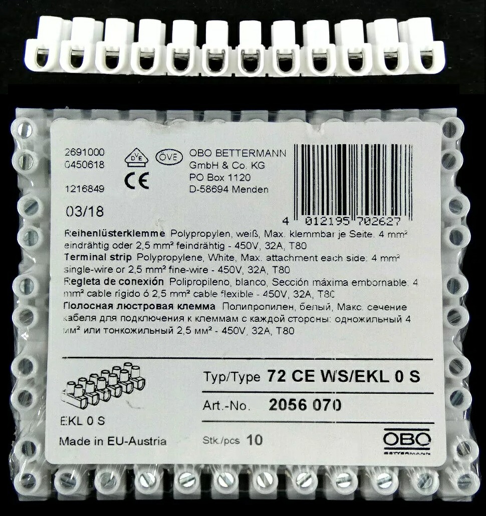

ping kirjutas: 19 Jaan 2025, 11:20 Paistab, et konstruktsiooni on aja jooksul muudetud ja selle numbriga praegu pakutava vasekarva klemmidega riviklemmil ei leia OBO dokumentatsioonist kuskilt AL märget.
OBO ingliskeelne veebileht näitab siiski, et tegemist on terasest terminalidega:
"Steel terminals, steel screws, electrogalvanised,"
https://www.obo.global/products/4-mm-se ... 56070.html

Aga millise kollase metalli kiht on galvaaniliselt peale kantud ja AL sobivust ikkagi ei leia.

ping kirjutas: 19 Jaan 2025, 11:50 Aga millise kollase metalli kiht on galvaaniliselt peale kantud ja AL sobivust ikkagi ei leia.
Kruvide pinnakatteks on andmelehel tsink, korpuse pinnakatte kohta puuduvad andmed (välja arvatud see, et tegemist on galvaanilise pindega). Kulupõhiselt lähenedes on vaskne kate vähetõenäoline, siis peaksid ka kruvid vasesulamist vms olema.
Rangelt võttes ei ole tootelehel ka Cu sobivust märgitud - kui mingit sobivust ei ole märgitud, sobib kõikjale? ;)

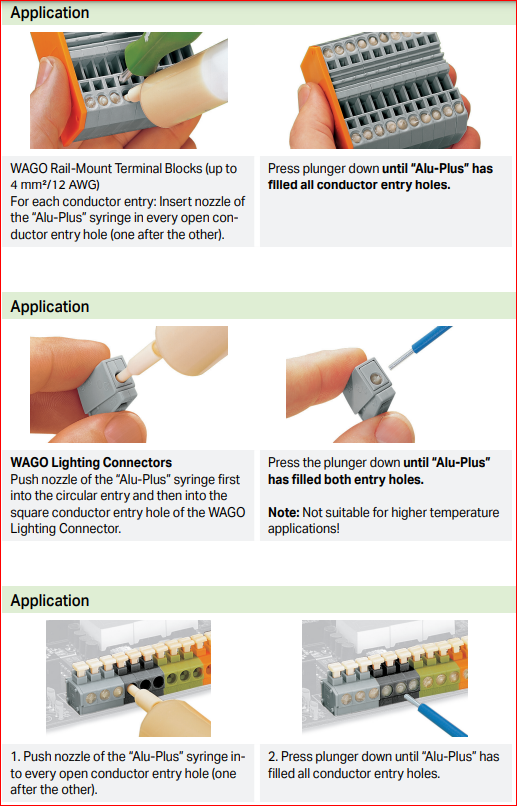

WAGO enda kodulehel lubab AL ühenduseks harukarbis (DIN liistule on eraldi ühendused) kasutamiseks ja ei pea vaidlema ega mõistatama:
https://www.wago.com/global/c/installat ... ageSize=20
222 seeria (32A):
https://www.wago.com/global/installatio ... /p/222-413
224 seeria (24A):
https://www.wago.com/global/installatio ... /p/224-201

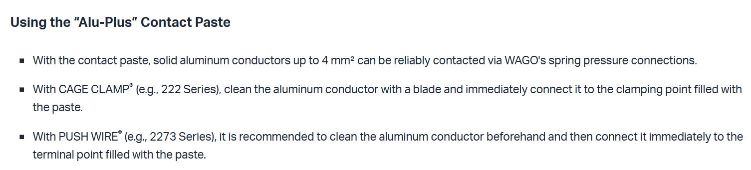

Mu tsiteeritud WAGO jutu järgi on “Alu-Plus” määrde kasutamisel täiesti sobilikud 2273 topitavad klemmid https://www.google.com/search?client=op ... 8&dpr=1.38
Üldse kasutab WAGO selles jutus ladina keele lühendit "e.g." (exempli gratia), mis tõlkes tähendab "näiteks". Tundub, et loetelu on lahtine ja piirangud on vaid osas, et tuleb Al juhi puhul ta määrdega kokku teha või täpsemalt, määret tuleb enne juhi auku toppimist pigistada auku.
https://www.google.com/url?sa=t&rct=j&q ... i=89978449

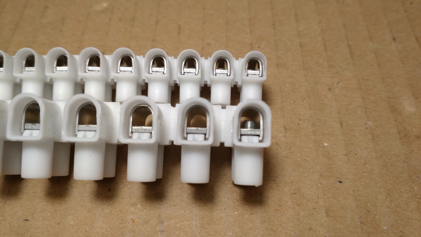

Al juhtme või juhi (kasutan jutus mõlemaid) kinnitus lõdveneb sellises kruviklemmis materjalide erineva soojuspaisumise ja automaatse järelpingutuse (milleks on liites tavaliselt vedruelement, näiteks vedruseib või vetruv klemmikorpus) puudumise tõttu. Lisaks kruvi muljub juhi õhukeseks ja tekitab teravad sälgud (pingekontsentraatorid), mis soodustavad juhi katkemist. Kes on selliste juradega tegemist teinud, teab. Ehk see on selline liide, et kui rakendada hooldusjuhist: "Pinguta liiteid aasta möödudes momendiga kuni 3 Nm", siis võib saada tulemuseks katkenud juhtmed ja ilma järelpingutuseta võivad ka minna kärssama (kunagi mu kolleeg nimetas neid: koosta, palveta ja jookse). :beg:
Ega ilmaasjata mõeldud välja korralikke riviklemme. Neil ei ole vaja teha juhtmeotsale aasa, keerata polti pesast välja, kuid on tagatud siiski liite lahendus nii, et ei pea kahtlema. Olnuks Soosassil jutt kohe ainult neist või WAGOdest koos määrdega, ma poleks viitsinud siin teemas sodima hakatagi. Riviklemmide hulgas on ka igasuguseid, tuleb valida neid, millel on poldi all surveplaat. See oleks min, mida tahta. Edasi on igasugused vetruvad ja ise järgipingutavad klemmikorpused kuni ka vedruklemmideni välja.
https://www.google.com/search?q=rivikle ... client=img
Tegelikult ega laiatarbekilpide poltidega klemmliistudki head asjad ei ole, kuid nende puhul on liistu servast juhtmeotsaga toimuv veel veidi näha. Oleks minu teha, ma keelaksin sellise jama kasutamise alla 4 mm2 ühenduste puhul. Selle pdf-is toodud momendiga (2,5 Nm) on suur tõenäosus 1,5 - 2,5 mm2 vaskjuhtme katkikeeramiseks või rikkumiseks nii, et veidi liigutades katkeb. Alumiiniumist rääkimata. Imelik on näha, et suurt töökindlust nõudvate PE ja N-i liidete jaoks pakutakse sellist kraami ja see on tehtud nii "lõdva randmega", et pingutusmomentigi pole pandud sõltuma kinnitatava juhi läbimõõdust või materjalist. 2,5 Nm on 1,5 mm2 juhi puhul suur, reaalne juhet oluliselt rikkumata on 0,5 kuni 1.
https://pood.esvika.ee/kilbidkapidkompo ... x10profile
SooSass kirjutas: 19 Jaan 2025, 03:23 ... Aga neid on mitmeid versioone, osad on vaskklemmidega ja raud- või vaskkruvidega (need antud juhul ei sobi), osad on kroomitud või tsingitud klemmidega ja raudkruvidega (neid võib antud juhul ka kasutada).
Vist just OBO toodetud (4mm2 jaoks mudel: OBO 72 CE WS/EKL 0 S 2056070) olid sellised viimatimainitud tüüpi. ...
https://www.obo.ee/tooted/luhterklemmid ... 56070.html
Hmm, väga huvitav segadus... Äkki on OBO enda lehel pilt vale? Seda sageli juhtub ka parematel tootjatel... See pilt paistab ka nagu arvutis 3D renderdatud, mitte reaalse toote foto... Mina igatahes hiljuti ostsin just sellesama tüübitähise ja tootekoodiga täpselt sellised klemmid nagu siin allpool pildil, kenasti läikivad hõbehallid (keermeosa on lahtiste nelikant-mutritega lahendatud), ei mingit vaske. Lisaks ka jämedamatele juhtmetele sama tooteseeria oli täpselt sama välimusega:

kunn24 kirjutas: 19 Jaan 2025, 14:49 Al juhtme või juhi (kasutan jutus mõlemaid) kinnitus lõdveneb sellises kruviklemmis materjalide erineva soojuspaisumise ja automaatse järelpingutuse (milleks on liites tavaliselt vedruelement, näiteks vedruseib või vetruv klemmikorpus) puudumise tõttu. Lisaks kruvi muljub juhi õhukeseks ja tekitab teravad sälgud (pingekontsentraatorid), mis soodustavad juhi katkemist.
See jutt otseselt vale ka pole, aga praktikas reaalselt on kruviklemmidega ühendusi tehtud terve sajandi jooksul vähemalt. Ja ometi on hakkama saadud. Eks on ka ebaõnnestumisi, aga kui neid oleks liiga palju olnud, oleks sellest meetodist juba ammugi loobutud. On plusse ja miinuseid, samamoodi on ka vedruklemmidega, pole ka need igaks asjaks ideaalsed.
Needsamad 12-klemmiga klemmliistud, nendest hammustatud 2 või 3 klemmiga juppe kasutati (ja kasutatakse palju ka täna veel) tüüpiliselt näiteks valgustite laerosettide sees. Seal on see lausa igihaljas klassika. Kusjuures vanades paneelmajades on need laest tulevad juhtmeotsad justnimelt alumiiniumist. Ühendatakse sinnasamasse klemmi ka need siis. Teisest küljest vastuseks miski 0.5mm2 kiud-vaskjuhe mis kulgeb edasi konkreetse valgusti pirnipessa.
Alumiiniumi jaoks on hea valida need klemmid suhteliselt täpselt juhtme diameetrile lähedase mõõduga. Siis vähemalt külgsuundades on alumiiniumi laialivalgumiseks vähem ruumi. Muidugi on kasulik valida ka nn. juhtmekaitsega klemmitüübid ehk siis sellised kus kruvi all on mitteliikuv vahe-keeleke. Üks selline on näiteks ENSTO KB241.05 (5 osaline, 4mm2 plankjuhtme jaoks) või ENSTO KB463.12 (12 osaline, 6mm2 plankjuhtme jaoks). Ma otseselt praegu ei saa järgi vaadata, aga mäletamist mööda nad polnud vist paljast vasest vaid ikka mingi hallikama pinnakattega.
Ka kilbiehitajatele mõeldud DIN-liistu riviklemme on saadaval nii kruviklemmidega kui ka vedruklemmidega. Tundub, et pakutakse suhteliselt võrdse mudelivaliku hulgaga mõlemaid.
Neid üherealisi kruviklemme tuleb kilbi ehitamisel paigutada 2 rida vahetult kõrvuti, nii et iga sinna ühendatav juhtmeots läheb kahe järjest kinnikeeratava kruvi alla (risti üle mõlema liistu). See tagab, et kui juhet sabast kasvõi kogemata sikutada või vastu minna, siis ei hakka juhe mitte üksiku kruvi all külgsuunas pöörduma (mis hävitab kontakti). Loomulikult tuleb ka kruvi kinnikeeramise jõudu tunnetada. Vähemalt vase puhul pole mul õnnestunud ka kõvemal keeramisel juhet läbi pressida, kuigi veidi lapikuks ikka läheb, aga see hoiab isegi paremini paigal juhet (väljatirimise suunas). Alumiiniumi puhul, katseta enne paar korda, vaata et soon ei läheks liiga õhukeseks. Õnneks see alumiiniumi sisse ennast keerav kruviots ei ole soone katkemise suhtes nii ohtlik, kui vedruklemmi peenike terav nuga (mis teeb hästi juba ise edasimurduva juhtpinna).
Muide ka need suured kobakad ENSTO KE61, KE66 jne seeriad on kõik ju kruviklemmid oma olemuselt. Kus see kruvi (kuuskant võtmega keeratav) on lihtsalt hästi jäme. Samamoodi puurib kinnikeeramisel ennast juhtmesoone sisse ikka. Ja neil klemmidel on peale kirjutatud ka Alu juhtmete võimalus ja sedasi neid ka kasutab näiteks Elektrilevi oma liitumiskilpide kliendiklemmidena, kus siseneb voolumõõtjast tulev vask-kiudjuhe (hülsitud) ja väljub tavaliselt plank alumiiniumjuhe.
Sellise jutu kohta soovin võimalusel joonist või pilti.
Kuid su lisatingimused kinnitavad otseselt, et asi on üldjoontes jama.
Momendid tuleb alati võtta teh dokust, mitte minna asja kallale "tunnetama". Kui doku on puudulik, on toode kõlbmatu. Vähemalt formaalses mõttes. Või siis pidanuks dokus olema:"Keera kinni tunnetades". :D. Või siis nii:"Keera kinni 1 Nm ja lisaks 45 kraadi. Järelpingutamist ei tohi teostada. Polt tähistada punase kriipsuga, et oleks võimalik ta asendit tuvastada." Kuid selliseid jutte primitiivsete elektriklemmide dokudest pole üldjuhul näha.
Kuid mulle jääb arusaamtuks su viha vedruklemmide vastu ja sellise järjest ajalukku vajuva kraami promomine nagu kruviklemmid.
Järgmine väide on suht laimu moodi ja nõuab juba katset ja tõestust. Kindlasti on erinevad klemmid selles osas ka erinevad. Kui sul on "viha" mingi klemmi osas, anna konkreetselt mudel.
Lühtrite või rosettide kruviklemmide väide mulle ka ei istu. Kui ikka võimalik, lähevad vedruklemmid asemele ja lae all keegi väga kruvida ei malda.
Muideks, vaatasin su viidatud OBO klemmide (3500190 või tarnija 2056070) pingutusmonenti, mis oli 0,4 Nm (https://pood.esvika.ee/installatsioonim ... -4mm2-12tk). Kui kõrvutada seda varemtoodud kilbi rivilati momendiga 2,5 Nm, siis dissonants on ilmne.

SooSass kirjutas: 20 Jaan 2025, 06:20
OBO on aja jookul muutnud oma toodet ja koode aga müüb erinevaid asju sama koodiga.
Teisel pildil olev lühtriklemm on toodetud 2018 aastal.
Täna vaatasin Esvika Mustamäe poes olevat OBO toodete stendi ja seal olid samas reas erinevad ribad (kollased ja tsink) kõrvuti ja selline markeering oli juures: 74 CE WS/EKL 1 S Riviliide -6mm² 12tk
3500200 https://pood.esvika.ee/installatsioonim ... -6mm2-12tk
Uuendamata piltidega poodides on veel vanad pildid.
https://www.eibabo.com/en/obo/series-lu ... eb10450606
SooSass
Postitusi: 124
Liitunud: 02 Okt 2023, 12:04
On tänatud: 8 korda
Re: AL-CU juhtmete ühendamine
Lugemata postitus Postitas SooSass »
ping kirjutas: 20 Jaan 2025, 21:28 Täna vaatasin Esvika Mustamäe poes olevat OBO toodete stendi ja seal olid samas reas erinevad ribad (kollased ja tsink) kõrvuti ja selline markeering oli juures: 74 CE WS/EKL 1 S Riviliide -6mm² 12tk
Kas ma saan sellest esimesest lausest nii aru, et Esvika müüb praegu neid sama tootekoodiga klemme mõlemas erinevas variandis? Või kuidas neid siis sealt tellimisel eristada saab? See 3500200 on vist Esvika enda väljamõeldud tootekood, seda ei leia kusagilt mujalt, ka tootepakendilt mitte. Viidatud toote üldlevinud kood on tegelikult 2056224. Esvika kipubki kõik asjad alati keerulisemaks tegema, lisaks suht kaootiline veebisaidis toodete temaatiline sorteerimine.
Jah mul on ka need 6mm2 klemmid olemas (ja veel mitmed suuremadki) ehk siis lühidalt seeriad EKL0S, EKL1S, EKL2S, EKL3S. Kõik on ühtmoodi just kroomi moodi halli läikiva pinnakattega klemmidega-kruvidega-mutritega. Ostetud viimase aasta jooksul, aga nende toodete valmistusaega ma ei oska praegu öelda, peab otsima kas on pakendite sildid veel alles või mitte. Või kui tõesti neid selliseid mitte-vasest enam ei toodeta, siis tundub, et olen hea kauba veel õigel hetkel kätte saanud ja korralikus koguses seejuures.
Igal juhul segadust kui palju nende toodetega, pikad ja keerulised tüübitähised ja tootekoodid, aga asjale konkreetselt ikkagi selgust ei anna. Effex ka müüb neidsamu kõiki OBO seeriaid, aga tont teab milline variant seal veel saadaval on praegu.
Kui võrrelda neid vasest ja terasest klemme, siis lisaks alumiiniumjuhtmete ühendamisega seonduvale temaatikale on veel see, et vasest variandid kipuvad olema nõrgemad. Nende pisemaid suurusi on korduvalt lihtsalt lõhki keeratud (seejuures mitte liiga palju pingutades). Nende vasest hülss lihtsalt praguneb lõhki mõnikord. Või siis teise ilminguna hakkab kruvi seal vase sees (vähe keermeid seal ju) kergesti üle viskama (samuti täiesti normaalselt pingutades). Selle kõrval nende terasest klemmidega pole mingeid probleeme esinenud.

Varasemalt oli ka selliseid klemmliiste, millel kruvi all veel "vaheriba", et kruvi otse juhtmesse ei sõidagi. Hüppasin just lõuna ajal Bauhofist läbi, ei ole seal 222 seeriat ega "vaheribaga" klemmliiste.
Täiesti Eestis saadaval on sellised juhtmekaitsega klemmliistud ka täna, näiteks ENSTO KB463.12 ja ENSTO KB241.05 ja seda kõigest mõnede sentide eest. Pildi järgi (kui pilti uskuda) tundub, et nende klemmid pole ka mitte vasepinnaga, vaid hallikamat tooni, kas siis teras või kaetud vask.
