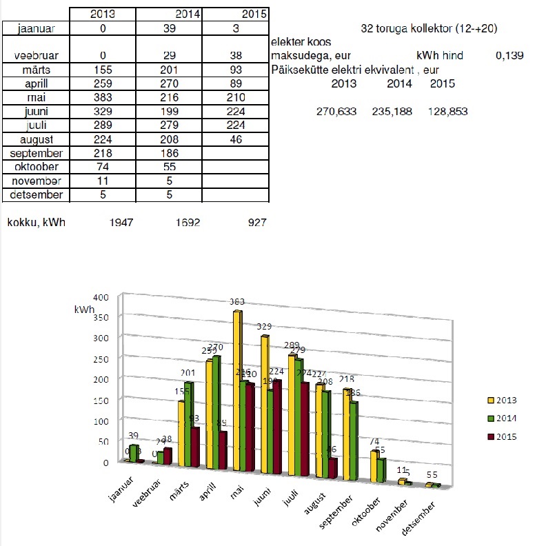

Vaakumkollektori tootlikuse andmed Tartumaal:
vaakumkollektor 2013-2015
vaakumkollektor 2013-2015.jpg (140.25 KiB) Vaadatud 5410 korda
Ehk pakuvad huvi.

JyriPaike kirjutas:Vaakumkollektori tootlikuse andmed Tartumaal:
Ehk pakuvad huvi.

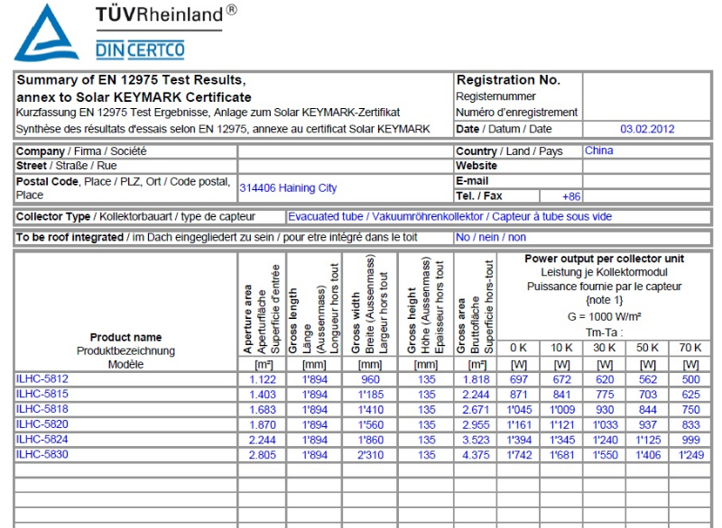

Mis selle süsteemi koguvõimsuseks nö. kirjade järgi peaks olema? Pakuks u. 2 kW?
JyriPaike
Postitusi: 219
Liitunud: 28 Mai 2011, 17:06
Re: Milline küttesüsteem uuele majale (200m2)?
Lugemata postitus Postitas JyriPaike »
Mis selle süsteemi koguvõimsuseks nö. kirjade järgi peaks olema? Pakuks u. 2 kW?[/quote]
Pakkumine üsna õige , sertifikaat annab alltoodud tulemused:
Solar keymark
Solar keymark
Kommentaariks peaks veel lisama, et paari aastaga on puud kinnistu
serval tublisti kasvanud ja hommikul ja õhtul on paneel mõned tunnid ilma päikeseta, mis
ilmselt kajastub ka numbrite vähenemiseks suveperioodil aastate lõikes.
Hetkel sai katusele veel 1, 5 kWp jagu PV paneele, mis annavad akudesse
energia katlamaja tehnosüsteemide ja õhk-vesi soojuspumba toiteks ja selle
aasta aprillist näitab mõõdik ca 400 kWh toodetud ja kohe kulutatud elektrienergiat.
JP
