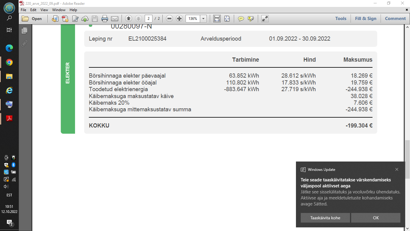

Odavaim küttesüsteem tundub hetkel olema päiksepaneelid ja soojuspump.
Kuna minu "kütteperiood" algas septembris, siis arvutasin viimase kahe kuu küttekulu.
Ei hakka siin juuksekarva lõhki ajama ja seepärast on arvestatud kogu elamise elektrikulu liitumispunkti arvesti järgi.
Meetodiga: ühes kuus müüdud elektri koguhind, miinus ostetud elektri hind koos lisamaksudega (eur) jagatud sellel kuul võrgust tarbitud elektri kogusega (kWh).
Septembris maksis võrgust ostetud elekter minule -105senti/kWh ja
Oktoobris maksis -4senti/kWh, sest Oktoobris oli vähem päikest.
Jah, ongi energiahind miinusmärgiga, sest müüsin rahaliselt rohkem, kui võrgust tarbitu maksis.

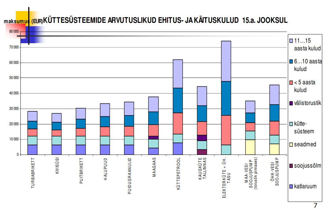

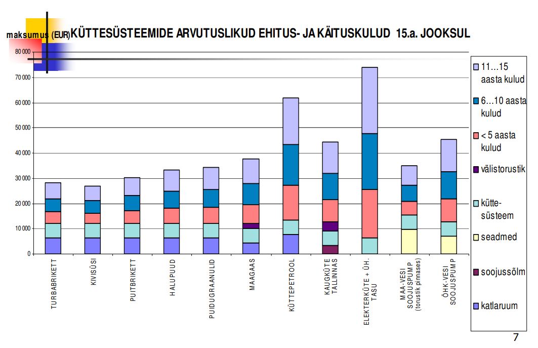

Kui postituse autor veel paar sammu edasi astub ja teemale analüütilisemalt läheneb, siis ta koostab optimeerimisülesande arvestades konkreetse ehitatava eramu ja selle küttesüsteemi maksumusi, eluiga ...jms. Tulemus saadakse konkreetse hoone kohta ja lähtuvalt tellija valikutest nagu nt J.Võik magistritöös. Konkreetsel juhul nt on tellija välistanud hetkel kasutatava kivisöe katla. Maasoojuspumpa on võrreldud õhk-vesi pumbaga ja jõutud järeldusele, et: "...valitakse uueks küttesüsteemiks antud objektil maasoojuspump– alginvesteeringu suurem maksumus tasub ennast eluea pikkusega. "
Lihtsam variant on võtta hoone aastane soojusvajadus X ja etteantud periood Y (nt kõige pikema võrdlusse valitud küttesüsteemi eluiga ...20a vms) ning teha sarnaselt nagu joonistel 1 ja 2. Need on küll aegunud (pärinevad 2011 ja 2020), aga algallikate alusel (Joonis 1 ja Joonis 2) on võimalik vähese vaevaga neid uuendada. Lisaks võiks päikesepaneelid võrdlusesse lisada.
Joonis 1
Joonis 1
Joonis 2
Joonis 2

....Lihtsam variant on võtta hoone aastane soojusvajadus X ja etteantud periood Y (nt kõige pikema võrdlusse valitud küttesüsteemi eluiga ...20a vms)
Mul on elektriküttesüsteem juba 22 aastat kasutuses ja peale boileri ei kavatse ühtegi muud osa niipea välja vahetama hakata...
Elektritootmissüsteemis, räägitakse, tulevat muundur 10 aasta pärast vast ära vahetada, paneelid pigem 30 aastat.. räägitakse ka 50 aastast...
Viidatud uurimistöös on öeldud, et :
Rusikareegel ütleb, et 1 m2 eramu köetavat pinda vajab 3 m torustikku ning 3,6 m2 vaba maapinda.
200 m² elamu vajab siis 720 m² krundipinda...
Äsja oli maa ümberhindamine...
Selles magistritöös vaadeldud maja 4 ha krundi uus maksustamishind on 22 000 kandis, maaküttekontuuri aluse 700 m² hinnaks tuleb 210 euri.
Nõmmel maksab 1100 m² krunt 169 000 , seega sarnase maaküttekontuuri hinda peame sisse arvestama rohkem kui 107 000 euri :scratch:
Tüüpilises Tallinnalähedases uusarenduses on 2000 m² uus hind 100 000, maaküttekontuuri hinnalisa seega vähemalt 30 000 €
Coolhouse - kas soojuspuurkaevude nõudlus juba kasvab ?
Horisontaalkontuuri saavad enesele lubada vaid maainimesed...?
