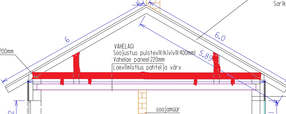

sellisel viisil mõtlesin hajutada punktkoormust, et püstituge ei lasegi otse vastu paneeli.
Viimases hädas võib lisada ka vertikaalse toe harja alla, see hakkab siis juba meenutama koormust, mis algselt oli projekteeritud paneelidele m2 kohta.

See mida eelneval pildil plaanid ei muuda midagi...
Veelkord - kui paneelid on toodetud koormustele:
gk = 1,5 kN/m2
qk = 1,2 kN/m2
Siis võid rahulikult ehitada nii:

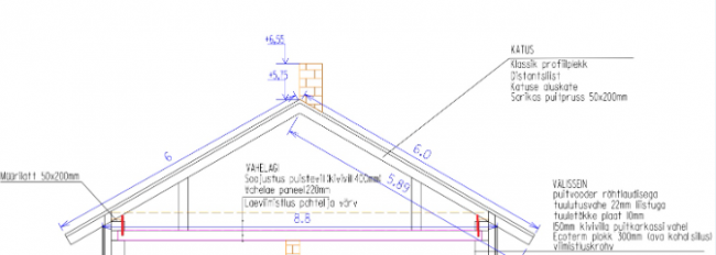

Paneelid toodeti selle tellimuse järgi, mis mu postituses.
viewtopic.php?p=433365#p433365
Jutu peale, et tahaks toed ka panna paneelile, sain vastused paneelitootjalt, mis ka siia olen edastanud.

mina ei maininud midagi peale selle, et saatsin talle pildi, mille ka siia olen postitanud, postide asukohast.
Selle peale tuli see jutt, max 2m otsast ja mingi 5kN värk ja katuse kergendamisest 30%, millest ma siiani aru ei ole saanud, mida sellega on mõeldud.
Tegu on napisõnalise vene mehega, vbla mõtleb üht ja väljendub teisiti.

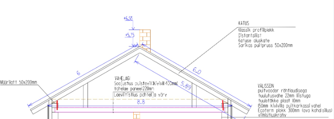

XXX1, lihtsalt info mõttes, eelmisel lehel su postitatud manus programmist. Kas seal toestuspunktid on mõlemad fikseeritud? Kas ei peaks üks olema fikseeritud ja teine rulliku peal. Kas see ei annaks mingit erinevust tulemuses?
Re: Sarikad seinal
T25 kirjutas: 24 Sept 2023, 13:03 XXX1, lihtsalt info mõttes, eelmisel lehel su postitatud manus programmist. Kas seal toestuspunktid on mõlemad fikseeritud? Kas ei peaks üks olema fikseeritud ja teine rulliku peal. Kas see ei annaks mingit erinevust tulemuses?
Mõlemas otsas fikseeritud - vastasel korral poleks ka hor reaktsioone
Selline skeem nagu Sina pakud pole võimalik
Deformatsioonid lähenevad lõpmatusele ja see ei "tööta"
On variant siduda sarikad nö "tõmbiga" - siis oleks see ca 8 kN tõmbi sisejõud
Ja "tõmb" peaks olema "seotud" sarikatega selle 8 kN vastu võtmiseks
Viimati muutis xxx111, 24 Sept 2023, 13:29, muudetud 1 kord kokku.

Seda ma mõtlesingi, et tõmb peab olema all. Seinad ise ei ole võimelised horisontaaljõude vastu võtma. Ma lihtsalt üritan mõelda, miks arvuti nii väikese tõmbejõu annab ja mõtlesin, et äkki sõltub seal ka toetuspunktide tüübist. Kui panna alla tõmb ja asendada üks fikseeritud kinnitus rolleriga, siis kas tuleks mingi erinevus?
Re: Sarikad seinal
@ T25
Ei pea olema tõmbi
Tõmbina töötab siin laepaneel ja seintele hor reaktsioonid puuduvad
Küll on vaja teha kinnitussõlmed sellised, et see 8 kN ka paneelile edasi kantaks
Ei ole erinevust - mõtle loogiliselt - kust peaks erinevus tekkima...
