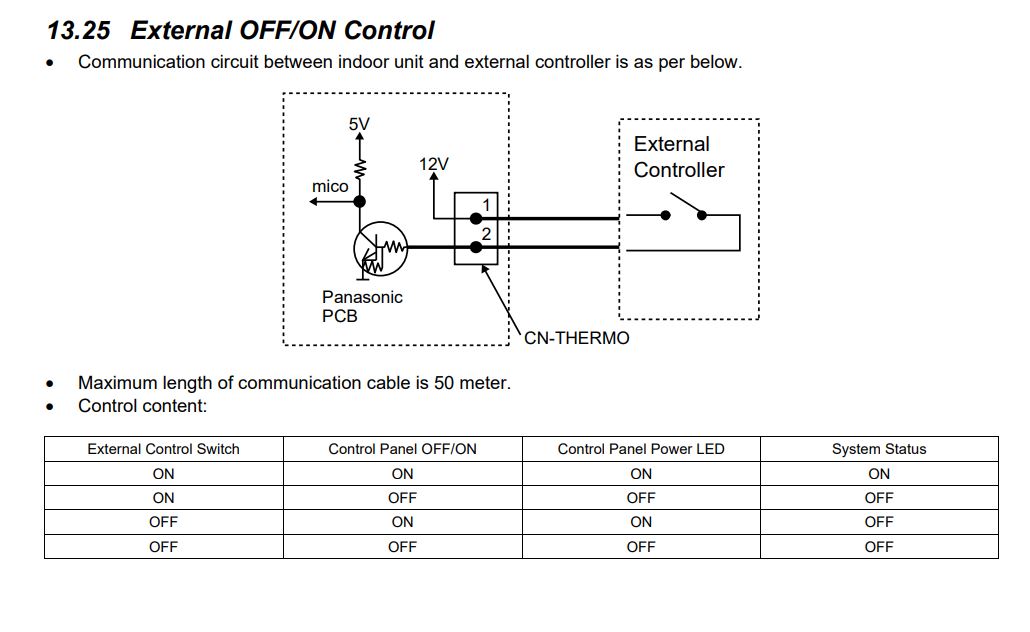

mis lülitab selleks ette nähtud juhtimissisendit pingevaba mehaanilise releekontakti kaudu

Kas on täiendav tootjagaratii? Kirjas seadme passis tavaliselt.
Millised on müüja garantii tingimused ja ajad? Kas seal on keelatud kasutada tootja poolt määratud juhtimissisendit? Kas oled kasutanud alloleval pildil sisendit?

Juhtimissisend on hooldus- ja paigaldusjuhendis dokumenteeritud seadme funktsionaalsus.
Minu jaoks oli see üks seadme valikukriteeriumitest.

Eespool lugesin, et pana annab 5a. Ise otsustad, kas suhelda tootjaga või mitte, kuid hetkel näib, et sa oled suhelnud tüüpidega, kellega asjaajamine pole kuhugi viinud. Võiksid teha järeldusi.
Ma lisasin pildi, kas kasutad seda sisendit?

Tänud, seda sisendit kasutasin täpselt selle joonise järgi.
Kuiv pingevaba mehaaniline releekontakt lülitab.
Vennad ilmselt ei ole kunagi seda sisendit kasutanud ja see tundub sellise raketiteadusena, et kohe tekib kahtlus, et võib-olla keerab masina pekki.
Saan selle joonise neile saata, aitähh.

Kui sellesse sisendisse tulnuks midagi liigset, siis kärssanuks transs sisendis maha. Lisaks sellised sisendid on veel stablitroni või dioodidega kaitstud. Ajuvabad, kuid midagi sellist tõemeeli väitsid nagu eespool kirjas.
Sul tuleb mainida, et sisendi juhtmine on lahendatud täpselt nii nagu tehase skeem ette nägi. Lisaks on kohapeal olnud müüja esindajad, teostanud hooldust ja lahendanud garantiijuhtumit ning pole kordagi viidanud, et su juhtimine on tehtud valesti. Kirjas toodud väited on oletused, mitte tõsikindel vea tuvastamine. Iga pool peab oma väiteid tõendama, mitte esitama oletusi.
