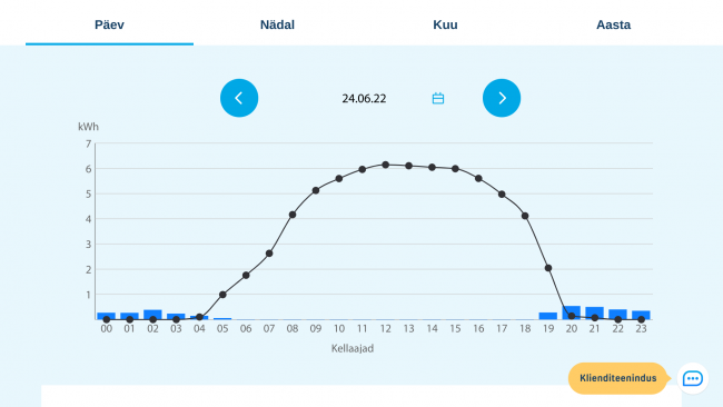

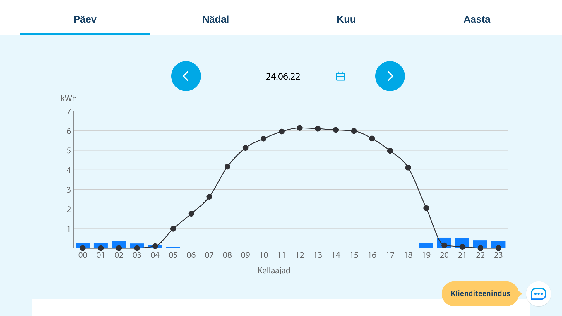

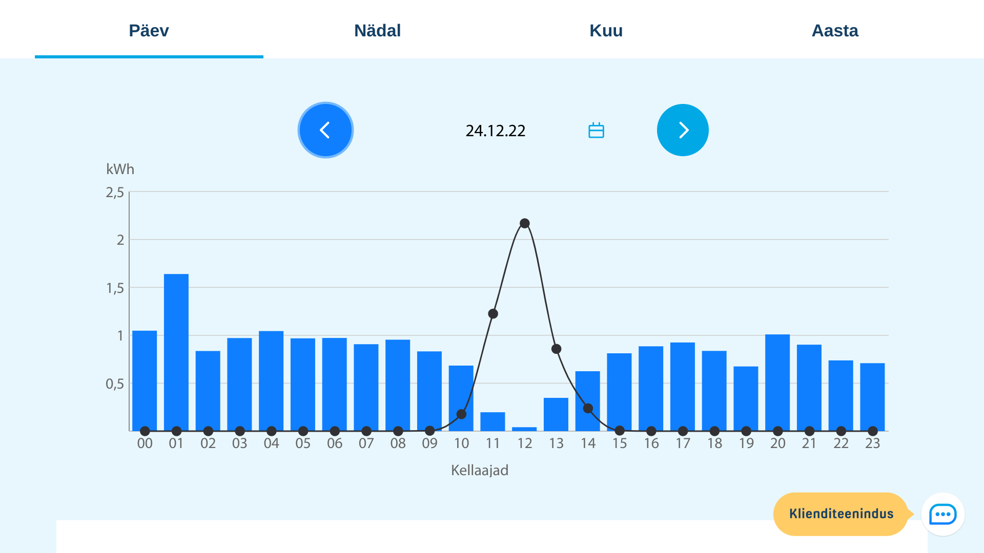

nexus4 kirjutas: 06 Jaan 2023, 18:36 Millised korrektuurid käiku läksid?
Vaadates viimast pilti, olen oma põlvepealse arvutuskäigu eelduses vist vea teinud. Mitu kW sul paneele on paigaldatud ja mis inverteri võrgusuunaline maksimum võimsus on?
Inverterit 7kW ja paneele 14kW, millest osa on max võimsuse poole ja osa max hinna poole.
Jaanipäeval võrku ca 68kWh.
Ja jõulupäev võrku läinud ca 5kWh.

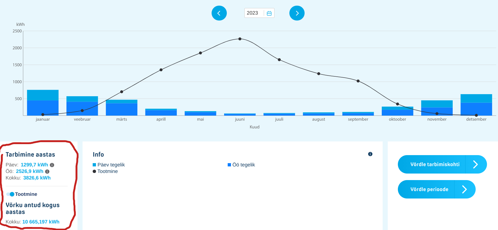

Ajaloos tuhlamine tõi välja, et 2023 aasta energiakulu tulemused ei ole mul veel ülestähendatud ja varsti tuleb jälle uus aasta.
ping kirjutas: 06 Jaan 2023, 15:05 Kuna aasta tagasi juhtisin avalikuse tähelepanu energiahindade jätkuvale järsule tõusule, siis ise korrigeerisin kohe ettenägelikult hoone energiakasutust ja saavutasin 2022 aastaks sellise aasta energiakasutuse tulemuse mis tagas vaatamata elektrihinna tõusule positiivse rahavoo.
Elektrilevi lehelt 2022 aasta :
Kusjuures need energianumbrid on saavutatud ilma akusid kasutamata, kuna ei näe veel akude soetamiseks majanduslikku põhjendust.
See on siis 2023 aasta energialiikumine, kus põhiline energiakokkuhoid tuli Õ/V soojapumba asemel Õ/Õ soojapumba kasutamisest. :
