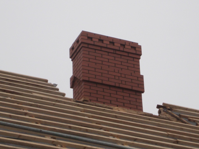

- Korsten 003.jpg (108.01 KiB) Vaadatud 4539 korda
Tere . Mina aastaid silikaadist korstna otsi ei lao. Jääb igasugune jama ära. Ainult punasest, eranditult sisevoodriga, ja mingit muret pole siiani esinend. Olenemata kütmisest,sagedusest ,viisidest. Tõsi ,tuleviku suhtes 100% ei saa kindel kunagi lõpuni olla. 55648061 ANDRES

Postitatud: 10 Mär 2013, 17:46
Postitas Robi 1
Mis punasest sa teed? Kuidas pealt katmisega lood ja see laienduse osa keskel, mida sellest saab?
Re: Korstnapits laguneb?
Postitatud: 11 Mär 2013, 14:20
Postitas panther
Lode täistellis,viimistlus. Keskmisel osal [laiendil] samuti vooder sees. Pealt katmisega nii ja naa arutelu koht peremehega. Terve pitsi osa, peene traadi seotis, [armatuuri] sidumis traat.
Postitatud: 11 Mär 2013, 15:41
Postitas Robi 1
Tundub korralik töö olevat. Ise aga ikkagi olen sellest lähtunud, et plaat peab peal olema, muidu vesi tungib vuukide vahele ja ilus asi laguneb. Sama moodi pole hea kui laienduse osa pealt vabalt vett saab.
Pildi järgi tundub, et vooder on ainult laienduse osas...või on lõõr tõesti nii kitsaks aetud lisakiviga...
Edu!
