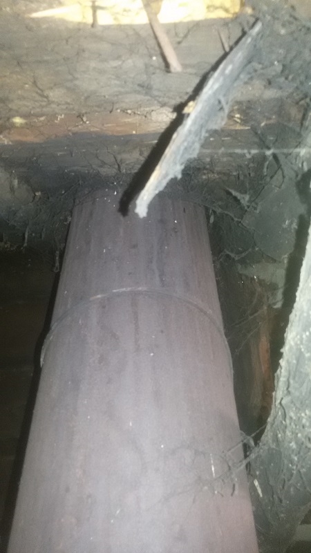

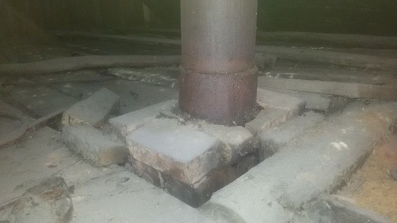

Tegin korda. Ei teagi mis selle upload.ee-l viga oli. Ülejäänud ehituse pildid lisan ka tõenäoliselt albumina aga ootan esmalt nende kiikamispiltide heietamise ära.

Ühe pildi põhjal raske heietada. Suure töö ära teinud ja küll ta töötab. Ilma ukseta ongi parem sisse kütta. Lisaõhku palju, siis ei kuumene ahi nii järsku.
Mis muud kut :good: juba valmissaamise eest.
Pildid võiks ikke otse foorumi riputada. Siis on mõne aasta pärast ka huvitatutel uudistada. Igatsorti lingid jäävad mõne aja pärast lihtsalt kirjadeks.

Ka minu suureks imestuseks tõmbas see väga hästi aga korsten oli juba eelnevalt soe ka. Võtan üks õhtu selle pildikogu ette ja hakkan üles riputama. Ainuke häda on sellega et üle 1mb pilte panna ei saa ja see tõttu pean igat pilti väiksemaks tegema. Hea on see et ahjuehituse käigus tehtud pildid pole nii hea kvaliteediga et need ületaks 1mb piiri.
Eks mul seal mõned vead on kindlasti. Eelnev kompott muidugi ainult ootas millal saaks kogu sauna põlema panna. Hea oli see et vana korsten ei tõmmanud pooltki nii hästi kui praegune ja see toru seal ei läinud ohtlikult kuumaks. Küll aga oli alumine korrus tahma täis ja pmst oli tegu suitsusaunaga. Ja mina ei suutnud seda pommi lihtsalt kauem vaadata.

Korsten jäi kommenteerimata.
See on ilus töö. Robi käekirja on tunda.
