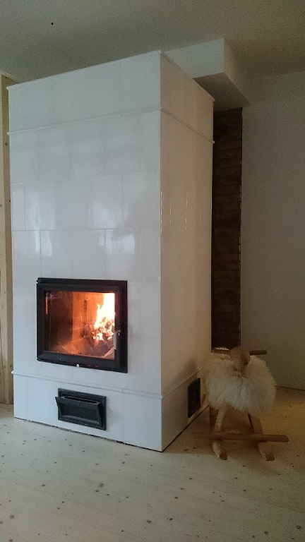

Glasuurpottahi "TIIA"
Marek Mets väike pilt.jpg (122.12 KiB) Vaadatud 6329 korda
Selline kodumaine ahi kodumeistritelt ;)
Taivo Kersna ja Ahjumaailm OÜ

Kas sellist tuhaluuki on mugav reguleerida, eriti põlemise lõpufaasis, st ega see näpuga katsudes kuum ei ole?
Jube lahe oleks, kui oleks saadaval ka valged tuha- ja puhastusluugid, siis jääks koldeuks paremini pilgupüüdjaks, minu meelest.
Kui suure ruumi kütteks see ahi on ehitatud, m3?
Võta arhitekt. Tuleb odavam.
Re: sile ahjupott
rein113 kirjutas:Kas sellist tuhaluuki on mugav reguleerida, eriti põlemise lõpufaasis, st ega see näpuga katsudes kuum ei ole?
Reguleerimise juures on vaid kummardamine ebamugav ja seetõttu on mugavam varbaga , sirge seljaga. ;)
See ahi sai selliste luukidega. Kõik variandid võimalikud ja saadaval.
Ahi on mõeldud kütta üldjuhul kord ööpäevas, vajadusel kuni 10+10 kg halgudega ehk teine 10 kg, jämedamad, peale esimeste põlemist kohe nende sütele. Seega ööpäevane nii üle 60 kWh ehk tunnis keskmiselt 2-3 kWh.

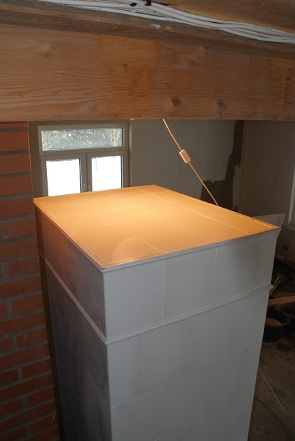

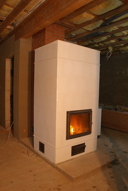

Eile tegin :) Ahi seeriast "TIIA"
Oisu kahhelahi.jpg (106.82 KiB) Vaadatud 6177 korda
Ahju lagi.jpg (93.87 KiB) Vaadatud 6177 korda
Varem veidi alla tinginud hinna maksis peremees ahju valmides täiega. ;)
Tuhatjatuline tervitus Taivole!
Ahjupotid paigaldatud NAKS- 6 ehk ahjupottide liimseguga.

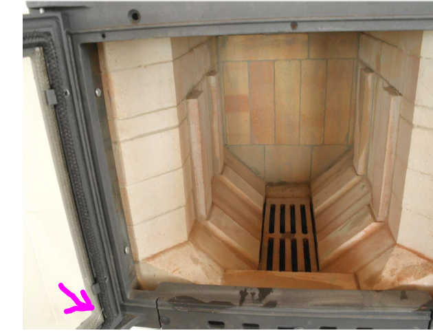

Hommikust Raivo! Pead uuesti vist kliendi juurde sõitma. Ahju uksel oled vist klaasi ära lõhkunud. Kas see läheb sul garantii alla? MUIDU KENA KÖIK!

Oh häda :rotfl: Ei ole sellel klaasil häda midagi. Ära muretse minu pärast nii südamest :D
Miks sa garantii kohta küsid :confused:

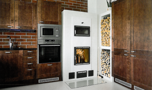

Ära saa minust valesti aru! Mina ei muretsegi lihtsalt harjunud sinu hinnanguid erinevate toodete kohta alati siit foorumist lugema. Ju siis katkine klaas pole midagi sellist mille pärast viriseda.

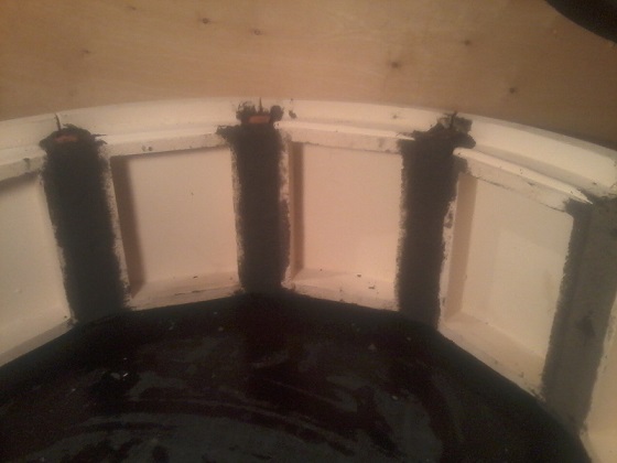

Taivo, Sinu ümarahju potid on täna saanud kolmanda ringi. Homme jälle kolm ringi.
Lemmikud, igatahes! Lemmikmudel "TIINA" !
Nädala pärast ehitusmessil.

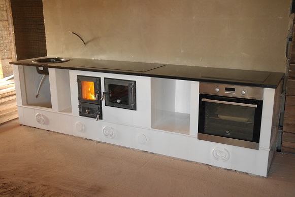

Pliidikompeks Anneli.jpg (101.61 KiB) Vaadatud 5883 korda
Peale mõne kuulist kütmist. Külla kutsuti.

Vahva!!! Kes oleks küll mõni aasta tagasi uskunud midagi sellist....

Kuidas praeahju alla koguneva tuha kätte saab?
