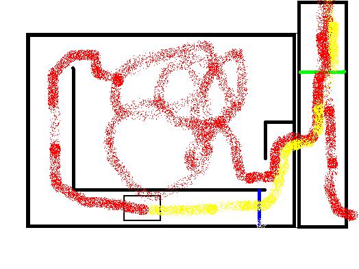

Kuidas lahendada olukord,kui ühelt poolt suubub korstnasse altühendusega ahju lõõr ja teiselt poolt altühendusega pliidi soemüür? Teatavasti peab nende kahe ava kõrguste vaheks jääma ca 70 cm.Kas on siis mõttekas tekitada soojamüüri sisse 70 cm tõusulõõr või teha siis juba ülaltühendusega soemüür, või on veel variante.Soemüüri päris ülaltühendusega ei tahaks tegelikult.
Re: Soemüüri lõõrid.
Postitatud: 08 Veebr 2013, 17:06
Postitas motamees
Kui sa tahad täpselt mööda seadusetähte käia, siis pead soemüüri lõppu tegema väikse tõusulõõri. Igaljuhul peab suits soemüürist väljuma alt.

Siis võiks põhimõtteliselt nii teha,et soojamüüri ja korstna vahele eraldi väike tõusulõõr mis suubub natukene ülevalt poolt korstnasse.Siis see vahe mis ülevalt poolt lahti jääb, saab lihtsalt kividega täis laduda ja jääb ka vaheseina toestama.Või on selline asi keelatud.Muidugi mitte kandev vahesin.

Võid ju asja vaadata uue nurga alt, siis saad aru. Veskis kinni olles ei ole alt väljumine oluline.
Aivard kirjutas:...Siis see vahe mis ülevalt poolt lahti jääb, saab lihtsalt kividega täis laduda...
See ülemine osa on sooja seina soojenev osa.
Ülemise kupli sees on soe kinni, altpoolt väljub juba jahtunud gaas. Või tahab keegi kooli füüsikatundi vaidlustada?
Mõlemad vaadake https://www.youtube.com/watch?v=0bBHeO8Z7Wk
Sinine on suvesiiber. Roheline üldsiiber. Aa, roheline siiber tuleb panna sooja seina korstnasse suubumise kohta, muidu ei saa ahju gaasid liikuda.
Gaaside liikumine
Gaaside liikumine
